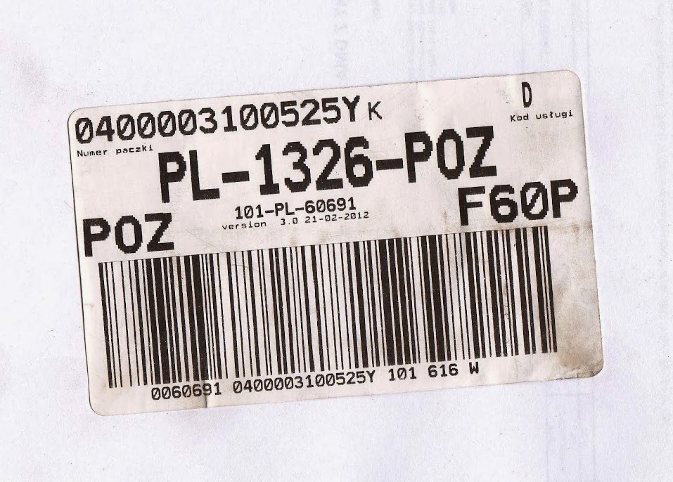

    Witam!
    Mam skaner kodów kreskowych SYMBOL ls1203
    probelm polega na tym że skaner czyta za dużo z kodu kreskowego
    mam taki kod kresokowy
    symbol ls1203 - skaner kodów kreskowych czyta za dużo
    powinien czytać :
    0400003100525Y
    a czyta :
    %00606910400003100525Y101616
    juz nie mówie o braku enteru na końcu
    znalazłem intrukcje do niego ale jest po angielsku i nie mogę poradzić sobie z tymi ustawieniami.
    http://juta-soft.hu/pdf/vonalkodolvaso/LS1203%20felhasznaloi%20kezikonyv%20angol.pdf

    korrus666
    Poziom 40  
    Skaner czyta kod poprawnie. Co do znaku enter na końcu to trzeba to ustawić w czytniku.
    Masz dokładnie napisane na stronie 46 co trzeba zrobić.
    Zeskanować kody w następującej kolejności.
    1. Scan Options
    2. <DATA> <SUFFIX>
    3. Enter
    Kody znajdują się na kolejnej (47) stronie.
