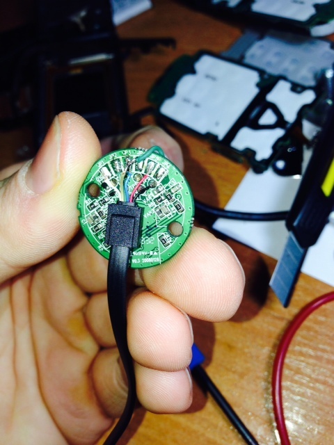

Witam ponownie. Znalazlem chwile i zrobiłem sobie ten przycisk (cu11) tak aby pracował z zestawem ck-7w Nokia. Dla zainteresowanych podaje fotki i opis.
Na zdjeciu nr 1 widac oryginalne połączenie.

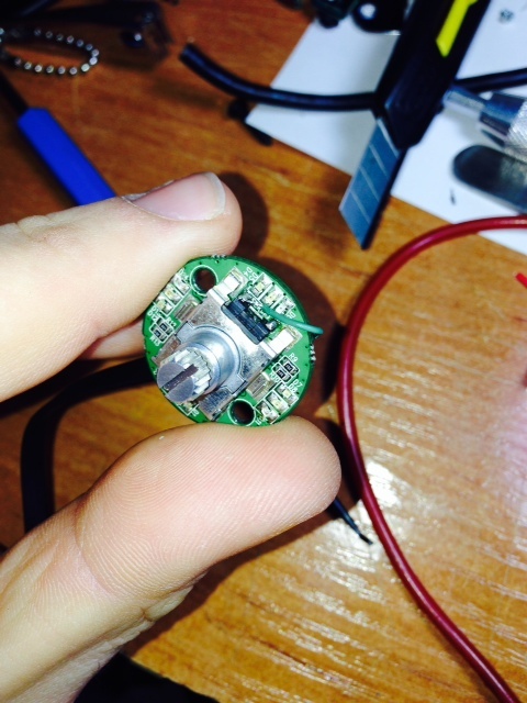

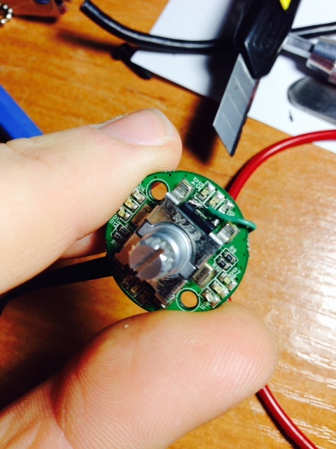

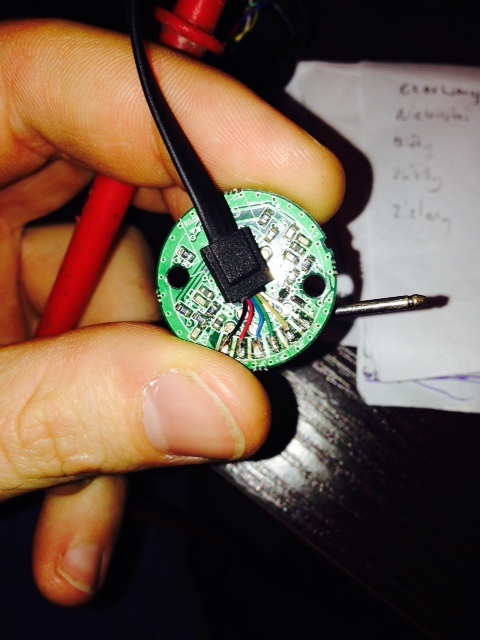

Kolejne zdjecia z rożnych ujęć:
Czarny kabelek jest nam nie potrzebny (obcinamy)
pierwsze trzy pola od prawej (jp6, jp5, jp4) sa to pola pod ktore podłączamy kabelek czerwony w zaleznosci jaki kolor chcemy miec do wyboru (jp5 czerwony) jest tez zielony i niebieski ale nie pamietam dokladnie ktore to (sprawdzce sobie)
Nastepnie bialy podlączamy pod jp1
zielony jp2
niebieski jp3
zółty odlączamy od płytki, dolutowujemy jakis cienki kabelek i podlaczamy do wskazanej nóżki joysticka widocznej na zdjeciu.
Ładnie izolujemy, składamy i cieszymy sie wpełni funkcjonującym przyciskiem.
