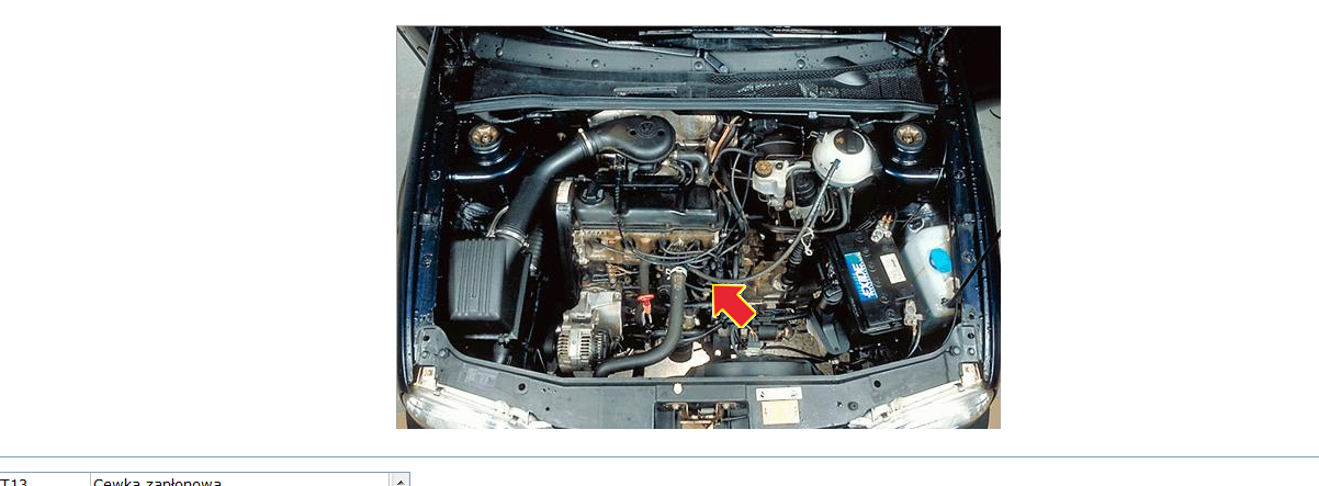

    witam... mam taki problem podczas jazdy auto zaczęło mi szarpać po zjechaniu na pobocze i zgaszeniu auta już nie chciał odpalić a jak odpalił to strzelał w tłumik i gasł... teraz jest tak ze jak zimny to odpala i pracuje dopóki się nie zagrzeje a jak już się zagrzeje to zaczyna szarpać i gaśnie i dopiero odpali jak ostygnie.... pomocy!!!!

    Czujnik położenia wału

    Mialem tak samo tylko ze w cordobie 1.6 gdy byla rozgrzana to gasla i trzeba bylo czekac az ostygnie. Przyczyna okazal sie aparat zaplonowy. Dosc czesto siadaj w vw i seatach. Pozdrawiam

    Albo cewka. Podjedz na szrot i dogadaj sie z chlopakami zeby dali te czesci sprawdzisz sobie pierwszy aparat jak nie to cewke. Cos z tych dwoch musi byc.

    aparat lipa bo jeszcze gorzej wogóle nie chce odpalic.... a na tym starym normalnie.... ;(
    a gdzie on jest kolego???? jakieś fotki????
    #9 13163353
    mirekfm
    Poziom 19  
    Szukaj tutaj
