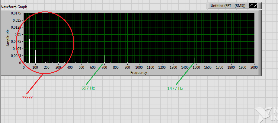

    Witajcie.
    W celach ćwiczebnych wykonuję takie zadanko : mierzę dźwięki wydawane przez klawisze telefonu komórkowego i badam ich częstotliwości (wybrałem je, ponieważ są standaryzowane (DTMF), więc łatwo sprawdzić poprawność wyników).
    Analizę przeprowadzam poprzez FFT w LabView.
    Problem jest następujący: dwie podstawowe częstotliwości danego dźwięku znajduje poprawnie, jednak dodatkowo pojawia się kilka częstotliwości nieznanego mi pochodzenia w zakresie 0-300 Hz.
    Sytuacja przedstawiona na rysunku poniżej (dla przycisku "3", ale reszta wygląda podobnie).
    Wyjaśnicie mi, skąd mogą pochodzić częstotliwości w obszarze zaznaczonym na czerwono ?

    __Grzegorz__
    Poziom 30  
    Przydźwięk sieciowy.
    Mikrofon ktorym nagrywasz nie jest dobrze umasiony...

    krzysssztof
    Dzięki wielkie.
