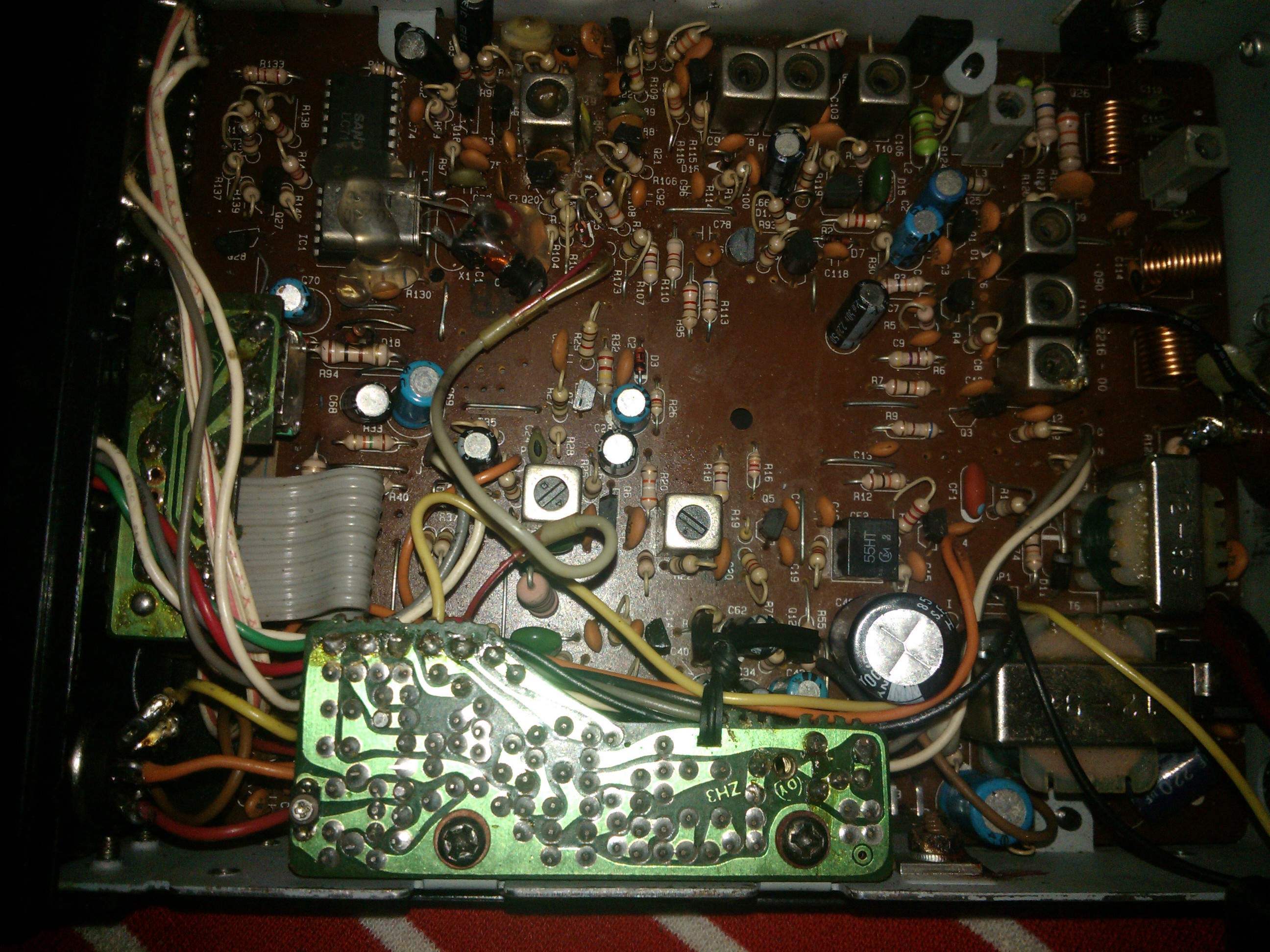

    Witam. Posiadam cb radio alan 100 plus,jednak brak odbioru,nadawanie jest ok. Antena zestrojona do swr 1,2. Radio szumi jednak po dotnieciu lutów na plytce tej osobnej szumi bardziej. Radio dostalem,wydaje mi sie że ktoś w nim grzebał bez odpowiednich przyrządów. CB radio Alan 100 Plus - brak odbioru, szumy po dotknięciu lutów

    Sprawdź napięcia na emiterach Q15 i 17.

    Na emiterze Q15 ma być około 8,5V zaś na kolektorze około napięcia zasilania czyli 13,8V. Do sprawdzenia Q15, D15 oraz Q17. Na emiterze Q17 podczas odbioru ma być około 8V. Z tego co podałeś masz o wiele za mało i odbiornik nie będzie pracował.

    Tam możesz wpakować różne tranzystory NPN. Np. BD135, 39 itd. Tylko musisz zwrócić uwagę na elektrody B,E,K. Nie napisałeś czy na Q15 na kolektorze masz napięcie zasilania. Tak na oko nie wymienia się elementów. Masz wyciągnąć Q15, sprawdzić w jego miejscu napięcie na kolektorze i bazie. Na bazie powinno być okolo 9V, na kolektorze już wiesz ile ma być. Po co wymieniać tranzystor skoro nie wiesz ile masz na kolektorze. Jeśli tam nie masz odpowiedniego napięcia to nigdzie go nie będzie ok.

    Witam po dłuższej przerwie. Zakupiłem od znajomego inne radio cb i okazało się że to nie radio jest uszkodzone tylko zasilacz wprowadza takie zakłócenia że nie słychać odbioru. Po podłączeniu do akumulatora radio odbiera i nadaje jak powinno. Dziękuję za pomoc. Pozdrawiam :)
