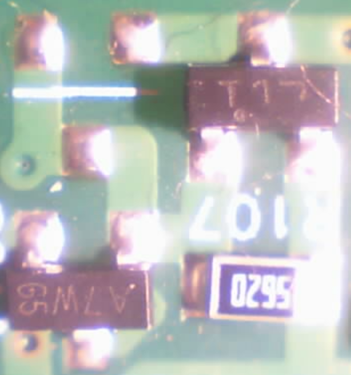

    Mam prośbę o pomoc w zidentyfikowaniu elementów SMD w obudowach SOT23.
    T1 (i coś co przypomina 7)= ?
    A1W (G3) = prawdopodobnie chodzi o BAW56

    A7W (G5) = prawdopodobnie chodzi o BAV99

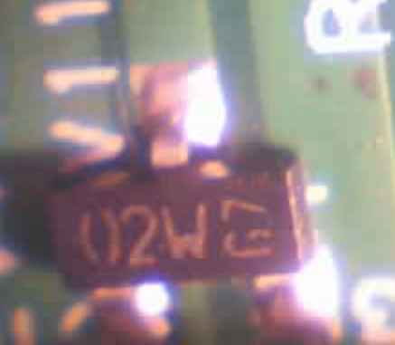

    O2W (G7) = ?

    oraz
    1FW (63)= ?
    Tego ostatniego nie ma na zdjęciu.
    Wszystkie elementy są w SOT23, może ktoś podpowiedzieć co to jest?
    #2 13050867
    marihires
    Poziom 30  
    A1W = BAW56
    A7W = BAV99
    T17 = BCX17-40
    1FW = BC847B
    smd code

    A ten O2W (G7) lub może 02W?
    O2W - czy to może być BST82?
