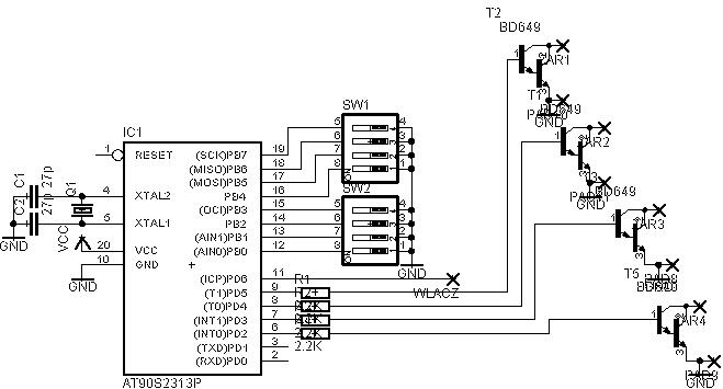

    Potrzebuje pomocy z Bascomem! Oto moj plik zrodlowy, program ma (w podstawowej wersji) dzialac jak automat schodowy, a po kompilacji i programowaniu obojetnie jak ustawie zworki(wedle schematu) swiatlo wylacza sie po tym samym czasie(ok7,8s)... Czemu??? Jakby co to SW1 jest do ustawiania czasu(wedle BCD) a SW2 do ustawiania trybu(jak na razie tylko kilka jest zaimplementowanych). Wlacznik zwiera do masy... Oto zrodlo:

    • Bascom AVR: Ustawienia czasu w automacie schodowym na ATtiny2313 nie działają Lipaa.jpg (35.65 KB) Musisz być zalogowany, aby pobrać ten załącznik.

    Config Portb = Input : Portb = &B11111111 'wedle schematu
    Config Portd = &B0111100 : Portd = &B1000011 'dipswitche to wejscia...
    Zamiast tego sprubój ddrb = &B00000000, ddrd = &B11111111 , nie wiem czemu portb ustawiasz ( Portb = &B11111111) przeciesz to wejścia.No i podłącz od plusa jakieś oporniki pod oba porty.
  • #3 1346262
    LordBlick
    Posty: 5438
    Pomógł: 549
    Ocena: 69
    Mol napisał:
    [...] nie wiem czemu portb ustawiasz ( Portb = &B11111111) przeciesz to wejścia.No i podłącz od plusa jakieś oporniki pod oba porty.
    1. Po co pod port wyjściowy rezystory podciagające ? Jak już to do GND, aby przy resecie cudów nie było (stan wysokiej impedancji)
    2. Nie słyszał kolega, ze przy takiej konfiguracji (DDRX=0 PORTX=1) portów podciągnięcie już jest po wewnętrznych rezystorach w µkontrolerze ? Polecam http://www.atmel.com/AVR ;), jest tam sporo dokumentacji...
    :arrow: electro_Nick :
    Może jednak by "czasik" w procedurze timera zmniejszać i gdy się wyzeruje podjąć akcję wyłączenia ?
    Pozdr. Light-I

    @Mol:
    port ustawiam zeby rezystory podciagajace sie wlaczyly...
    @light
    jaka to roznica zeby zmiejszac? Powinno teoretycznie dzialac w obu przypadkach... Ale moge sprobowac....
  • #5 1348267
    LordBlick
    Posty: 5438
    Pomógł: 549
    Ocena: 69
    electro_Nick napisał:
    @light
    Bo w każdym przypadku układ się wyłączy, jak licznik dojdzie do 120, no nie ?
    Zamiast "nielegancko" zamieniać kod switchy na BCD, nie lepiej przykładowo wczytać całość stanu portu ?:
    BTW : Dla czytelności warto kod programu zaznaczyć myszą i wcisnąć przycisk "Code", zajmuje wtedy on minej miejsca przy czytaniu i łatwiej jest wyodrębnić logiczną całość. Podprocedury można odzielic pustymi liniami.
    Pozdr. Lighti
    Potrzebuje pomocy z Bascomem! Oto moj plik zrodlowy, program ma (w podstawowej wersji) dzialac jak automat schodowy, a po kompilacji i programowaniu obojetnie jak ustawie zworki(wedle schematu) swiatlo wylacza się po tym samym czasie(ok7,8s)... Czemu???
    UPDATE:
    Powinieneś usunąć "Return-y" w:
    Select Case Tryb
    Piotrek
    PS
    I czemu jest tak .... dziwnie napisany :wink:
  • #7 1348671
    LordBlick
    Posty: 5438
    Pomógł: 549
    Ocena: 69
    Nie widzę oświeżania TCNT1, co nie jest zbyt dużym pominięciem, bo będzie działać, ale czas wywoływania można doprecyzować, bo póki co przerwanie wykonuje się co $$\frac {Xtal}{1024 \cdot 256}$$. Nie widze definicji zegara (Xtal).
    Co do kodu można go niebywale skrócić wstawką asemblerową (pewnie w bascom też jest możliwość optymalizacji, ale ja wolę asm... ;) Spokojnie wywalamy ten "skomplikowany" kod konwersji stanów switchy na czas i tryb oraz wyrzucamy zmienne : Jedynkaczas, Dwojkaczas, Czworkaczas, Jedynkatryb, Dwojkatryb, Czworkatryb, Osemkatryb, Trybpomoc, Trybpomocdwa, Osemkaczas, Czaspomoc, Czaspomocdwa
    Edit : usunięto niedopracowany kod... :)
    Oczywiście wpisywane dane dla "Czasik" są inne, ale to już jak na mnie za duzo do poprawiania. w podobnych programach pisanych pod AVRasm2 robię tak, że kompilator przelicza żądany czas na wpisywane wartości, mając do dyspozycji prędkość zegara (Xtal) i okres wywołań i mogę wtedy sobie hulac z różnymi kwarcami i preskalerem timera, a i tak wszystko bedzie latać jak należy.
    Pozdrawiam Light-I

    Już pisałem (pod źródłami) co jest nie tak... Co do Xtal to w każdym języku jest to istotne... Jeżeli zmieniasz kwarc to piszesz program od nowa ? A tak jak uzależnisz wartości zmiennych od Xtal i prescale to zmieniasz definicje na początku, a program działa dalej prawidłowo...
    No to poprawiony kod (niesprawdzony ;) ) :

    Prawda, że ładne ? ;)
    Uwaga : Ostatnia zmiana 3:23 27-03-2005 (po zmianie strefy czasowej... ;) )
    Pozdr, Light-I

    Niestety, znowu was zmartwie... Program dziala jak uklad czasowy, ale ustawianie czasu nie ma sensu poniewaz i tak chyba Atmel sam losuje kiedy ma wylaczyc...
    Czas jaki otrzymalem przy tym samym ustawieniu zworek to: od 2sekund do 7sekund... O co moze chodzic tym razem???
    _xtal zmienilem na 8867, moze powinienem 8867000(w hertzach?)

    reset wisis w powietrzu, podobno w AVR nie trzeba do niego nic podlaczac...(POR tam jest...). Ten program i tak nadal szaleje, dziala za pierwszym razem tylko...
    Light, moze podjalbys sie napisania tego shitu od poczatku pod asm, tak zeby dzialal, oczywiscie za pieniadze...??? Jestem zdesperowany, za kilka dni potrzebuje to oddac bo to ma byc moja praca dyplomowa...

    W tym programie jest wszystko OK, ale w ukladzie to dziala tak ze obojetnie jaki czas ustawie to wylacza sie po 7.74s Co moze byc tego przyczyna?
  • #27 1355300
    electro_Nick
    Poziom 33  
    Posty: 1721
    Pomógł: 218
    Ocena: 203
    Nie wiem czy dobrze kombinuje ale pinb to chyba pojedynczy pin a nie caly port... Musze to sprawdzic w ukladzie...

    Uklad (niestety) dziala tak jak przedtem, wedle mojego symulatora z bascoma nie sa zmieniane zmienne nastawatrybu i nastawa czasu...
