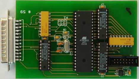

    Pati
    Witam czy ktoś mnie by poratował takim schematem kabelka bo nie ma go w zestawie jest tylko na manualu opisany z góry w dzięki!!!
  • #2 13092748
    darek_naprawa
    Schemat kabla nic ci nie pomoże.To jest zwykła taśma do której potrzebny jest jeszcze adapter do nec.Obawiam się że nawet jak go sobie dokupisz to digiprog i tak nie zrobi neca,tak jak nie robi hc05 i hc08.Tak samo nie działa z nim adapter do hcs12.W nie których wersjach chyba celowo nie dodawali nie których adapterów.

  • #17 13279781
    darek_naprawa
    To nie jest sam kabel tylko adapter do nec.Potrzebny jest do citroenów i peugeotów na necu.
  • #18 13304186
    trrol
    no właśnie to jest takie cudeńko

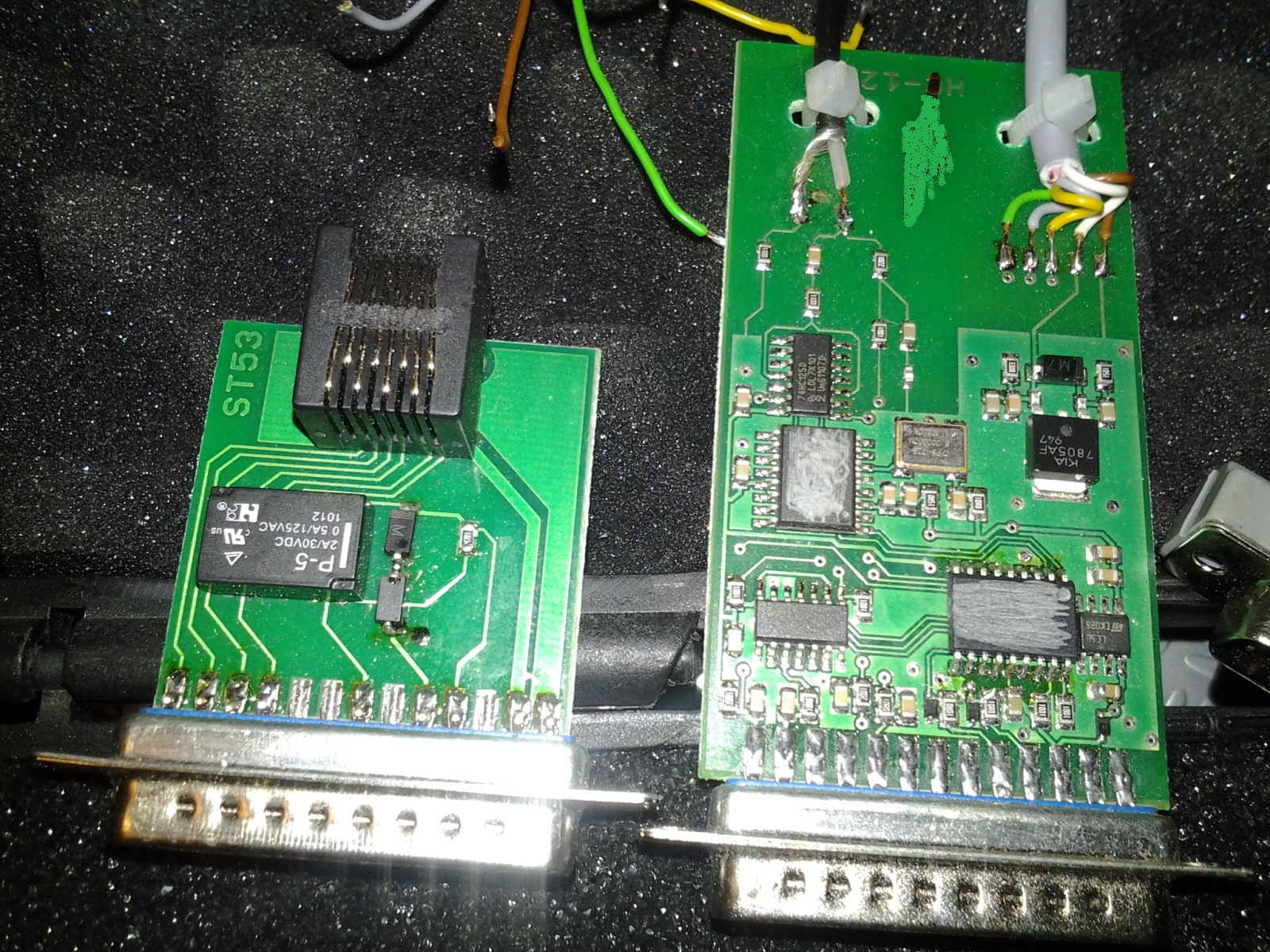

  • #20 13547448
    Elektron 125
    Jak widać na filmie poniżej, adapter hc-12 działa nawet z klonami digiprog. Także pozostaje tylko dorobić taki adapter lub kupić. Czy ktoś orientuje się gdzie można dokupić taki adapter ?

  • #23 15100395
    zgjana
    i,m trying to figure out how to use tachopro cables to digiprog, so i mean, tacho pro has the nec dongle included , and as i,ve searched on internet they look the same, the only diference is the db25 pinout connector, so please does anyone has the tachopro db25 connector pinout ? cause for the digiprog i,ve find one,, cause about the digiprog cables there are a lot of them missing, i mean, hc12, st53, st59 are not included , but i,m sure we can use the cable 37 nec dongle of tachopro as the st59 on digiprog.
