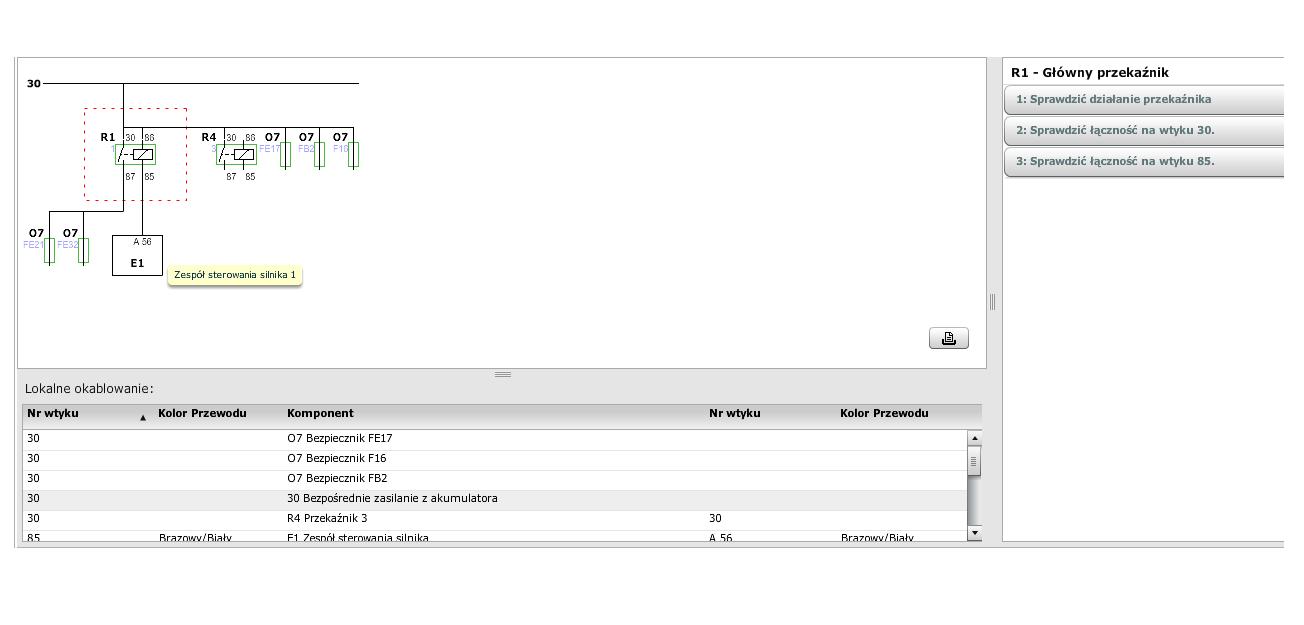

    Jak w temacie. Bardzo proszę o schemat instalacji do silnika z17dtj, nie mogę go nigdzie znaleźć, tisa nie mam, w sam naprawiam jest tylko z17dth i to bardzo okrojony. Jeśli ktoś ma to będę bardzo wdzięczny za udostępnienie.

    Którego komponentu konkretnie ci potrzeba? Podam ci fragment schematu.

    Nie załącza mi się przekaźnik główny silnika, nie ma sterowania wtryskami, nie oddzywa się rozrusznik, więc najlepiej jakbym miał cały schemat wiązki silnika od ECU do wszystkich komponentów.

    MIKUr1
    Diagnostyka robiona, jedyny błąd to "Przekaźnik główny w pozycji zamkniętej". Jak wrzucę masę na przekaźnik rozrusznika i główny silnika to osprzęt zaczyna się oddzywać, rozrusznik jedzie z koksem, tylko dalej nie pali bo brak sygnału na wtryski. Chcę sprawdzić przejścia na instalacji silnika, więc najlepiej gdybym miał cały schemat od złącza ECU do poszczególnych komponentów.
