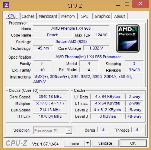

    Jako, że funduszy na prezenty nie za wiele na te święta więc postanowiłem w tym roku wydajność komputera syna podnieść za pomocą OC
    Ale do rzeczy w czym problem.
    Pozdzespoły komputera:
    Procesor: AMD Phenom II X4 965 BE
    Płyta: ASUS M4N68T-M-LE-V2
    Zasilacz: OCZ ZS 550W
    Chłodzenie procesora: Arctic Freezer XTREME Rev.2
    Obudowa: Zalman Z11 PLUS (3 wentylatory: przód dół, tył góra, góra)
    Karta graficzna: GTX460 1GB
    Pamięć: 4GB DDR3 (667)
    Dysk: 1TB HDD, 128GB SSD.
    Najłatwiej mnożnikiem procesora. Doszedłem tym sposobem z 3,4 do 4,1 i w teście OCCT było stabilnie, a temp proc. max 52st. (test trwał 20min), więc zszedłem na 4,0ghz i gdy myślałem, że jest wszystko ok to wyskoczył problem z dzwiękiem.
    Np w grze BF4 w dziwny sposób przycina dzwięk, a mianowicie na 1-2 sek. urywa dzięk 'tła", choć dialogi, efekty są cały czas słyszalne. Dźwięk jest 5.1 i efekt przerywania psuje całą przyjemność grania. Przy podkręcaniu częstotliwością na szynie (z 200 do 220) z dziękiem jest ok tylko zaczyna popiskiwać już (chyba) płyta. Wystarczy, że zmienię mnożnik proc. ze standardowego 17 na 17,5 i już problem z dzwiękiem się pojawia.
    Przesiedziałem prawie 2 nocki na forum, bawiłem się napięciami wg tutków, porad i FAQ (krok po kroku) i niestety. Jedno co uzyskałem to odpalenie kompa przy 4,2ghz, ale po 15 min testu nastąpiła zawiecha.
    Wydaje mi się, że procek jest podatny na kręcenie (4,1 ghz bez podniesienia napięcia). Zdaję sobię sprawę, że płyta do tych rzeczy się nie za bardzo nadaje, ale prosiłbym o pomoc fachowców, którzy z właśnie czegoś takiego umieją coś wykręcić. Tak jak wcześniej wspomniałem na wymianę podzespołów na tą chwilę funduszy brak . W załączniku zdjęcie z biosu z widocznymi możliwościami ustawień oraz zrzuty z aktualnej sytuacji - fabryczny profil +7%.
    W 100% zadowalałoby mnie te 4,0ghz tylko z poprawnie działającym dźwiękiem.
    Z góry proszę o wyrozumiałość za błędy, ale ostatni raz kręciłem jakiegoś durona zworkami na płycie głównej jakieś 10 lat temu, a dzisiejsza wiedza to jedynie 2 nocki spędzone na forum.
    Może następnym krokiem poszedłbym w kierunku podkręcenia grafiki.

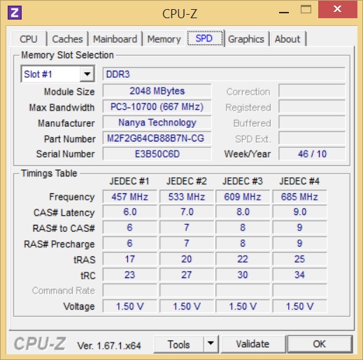

    Tak jak pisałem, problemem może być sekcja zasilania, która nie wyrabia przy OC, ale po chwili zastanawiam się, jak zachowują się pamięci po OC procesora.
  • #15 13057632
    100mek
    swiercm napisał:
    ... ale po chwili zastanawiam się, jak zachowują się pamięci po OC procesora.
    Wiem, że płyta jest kiepska, ale może coś uda się z niej wyciągnąć, tylko prosiłbym o info co mam sprawdzać krok po kroku (uwzględniając opcje w biosie - załącznik z 1. postu) wiedząc, że z podkręcaniem szyny nie poszalejemy. Opcja OC wyszła z powodu braku funduszy na modernizację.
  • #17 13057822
    100mek
    Na tą chwilę chodzi na ok 3,6 bo tyle poszło na podkręceniu szyny gdzie karta dźwiękowa chodzi ok. Dźwięk zaczyna marudzić tylko przy zwiększaniu mnożnika procka. Ale może faktycznie trzeba na tym poprzestać.

    Dla testu można by dać jakiś nawiew na sekcję zasilającą i zobaczyć efekt. Oraz mam pewne podejrzenia co do szyny PCIE oraz PCI. Jakie są ich aktualne taktowania ? I ostatnie pytanie. Używasz dalej tej opcji AUTO OC czy robisz to ręcznie ?
  • #20 13062322
    100mek
    Auto OC nie podnosi mnożnika proc. (więc jest ok) i max można 7%. Przy podnoszeniu manualnie szyny wychodzi podobnie bo jest stabilnie do ok 217. Gdy nie podniosę mnożnika nie ma problemu z dźwiękiem do końca ogólnej stabilności.
