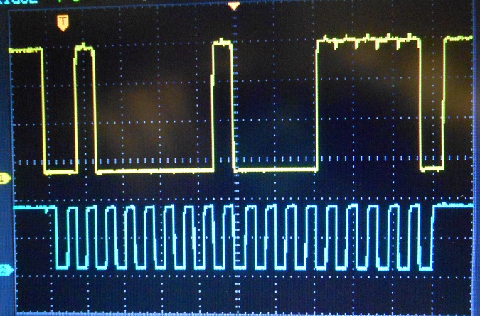

    Może problemem są zakłócenia, na płytce z mikro-kontrolerem mam jeszcze zegarek i tam dałem rezystory podciągające, ale klawiaturka o której mowa jest dalej w dodatku na taśmie FFC i przebieg jest taki:
    atmega16a i pcf8574 - brak komunikacji przy zasilaniu 3,2V, ostrzeżenia avr-gcc
    Chyba nie wygląda to najlepiej, podlutowałem na klawiaturce z układem pcf8574 dodatkowe oporniki podciągające i poprawiło się (z wyglądu bo komunikacji brak).

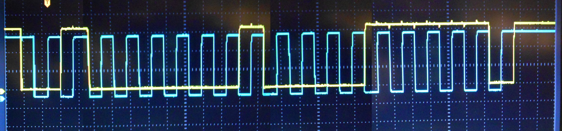

    Zwolniłem trochę zegar transmisji (ze stu do kilkunastu KHz) i wygląda to tak:
    To jest przebieg na samym ekspanderze, co jest nie tak, bit ACK jest prawidłowo?
    Wysyłam 0x0f na adres 0x40.
    Proszę o jakąś wskazówkę.

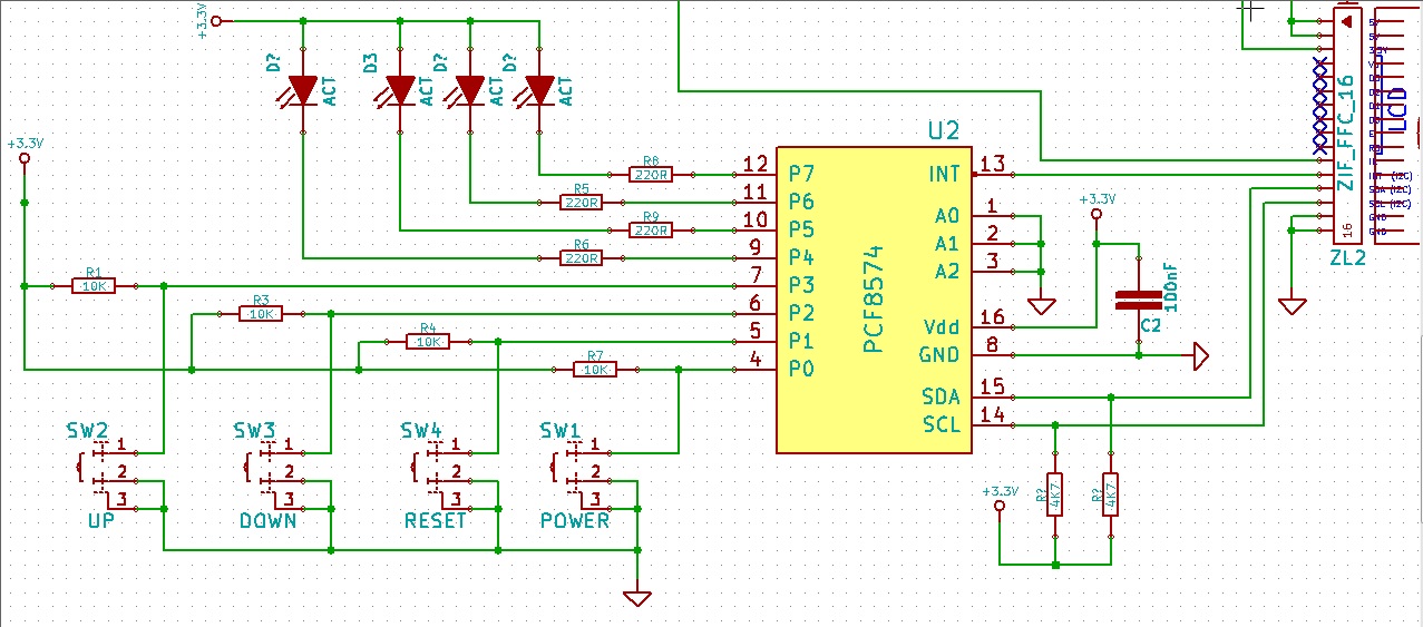

  • #12 13118538
    arturromarr
    Fragment schematu z układem expandera:
    Jak pisałem podłączyłem kabelkami pod nogi tego na płytce drugi układ tyle że w dip-ie z innym adresem (A0 pod plus przez opornik) i mam z nim komunikację.
    Wymieniłem układ smd z płytki na drugi który miałem i dalej nic.
