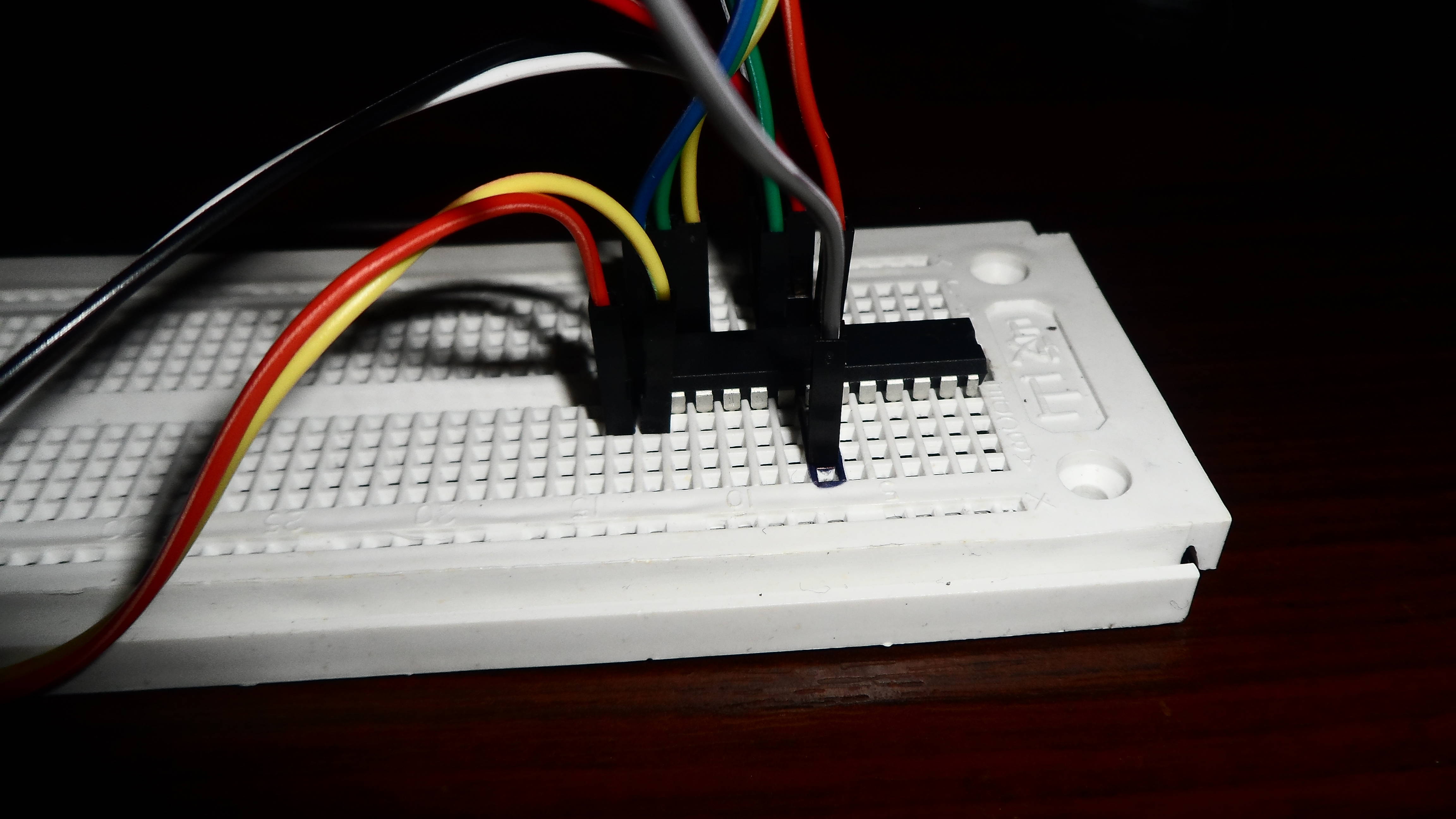

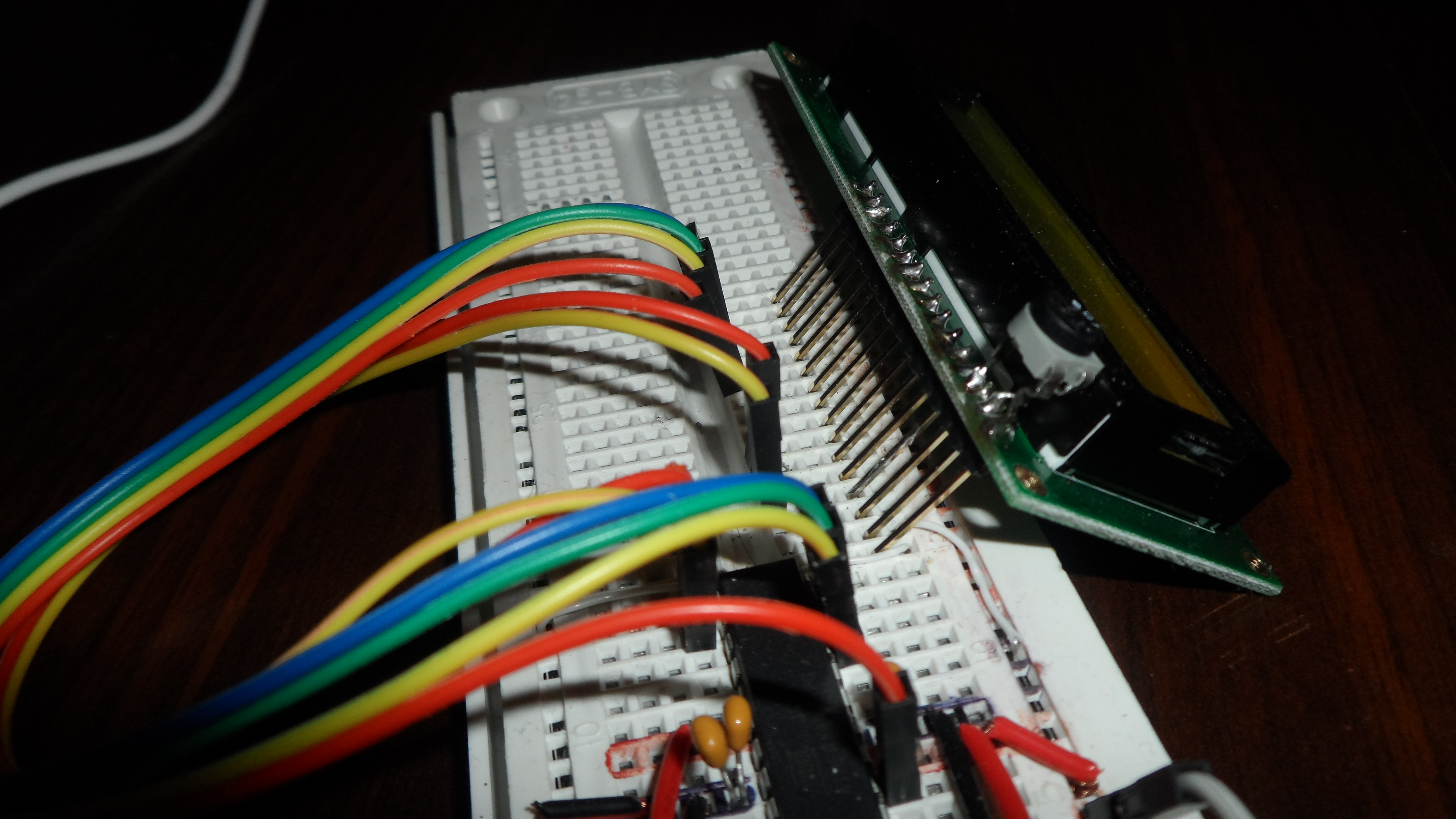

    od paru dni męczę się z aktywacją wyświetlacza HD44780. Procesor jakiego używam to ATMEGA8L (posiadam także ATMEGA8A i na nią także wgrałem program opisany poniżej - efekty takie same). Używam także środowiska Atmel Studio 6.
    Problem polega na tym iż wyświetlacz podłączyłem, sprawdzałem już kilka razy połączenia, zwarcia itp. i nie znalazłem tam problemów. Wyświetlacz podłączyłem i konfigurowałem według schematu ze strony:
    http://mikrokontrolery.blogspot.com/2011/03/adc-prezentacja-wyniku-na-lcd.html
    Z powyższej strony także zaczerpnąłem program. Dokładnie - utworzyłem w Atmel Studio 6 nowy projekt, dodałem do niego pliki HD44780.h oraz HD44780.c, dodałem je do projektu w solution explorer za pomocą add -> existing item. W głównym programie zawarłem jedynie:
    #include <avr/io.h>
    #include <util/delay.h>
    #include "HD44780.h"
    int main(void)
    	LCD_Initalize();   //inicjalizacja LCD
    	LCD_GoTo(0, 0);      //Ustawienie kursora w pozycji (0,0)
    	LCD_WriteText("ADC");
    	return 0;
    Ponieważ więcej nie potrzebuję (nie przetwarzam żadnych sygnałów analogowych itp. jak w przykładzie ze strony powyższej).
    Procesor jest skonfigurowany, tak samo programator (AVR Dragon). Prędkość procesora ustawiam w preferencjach projektu za pomocą zakładki Toolchain. Ustawiłem ją na 1 MHz.
    Sposób podłączenia przedstawiam na poniższym filmie, mam nadzieje że jest dość jasno (w filmie mówię iż piny E i RS podłączone są do portu C, oczywiście chodziło mi o port B co widać):
    http://www.youtube.com/watch?v=Lc87BevXM9I
    Atmel Studio nie zwraca żadnych błędów ani ostrzeżeń.
    Czy ktoś widzi tutaj jakiś błąd lub też jest w stanie mi pomóc?

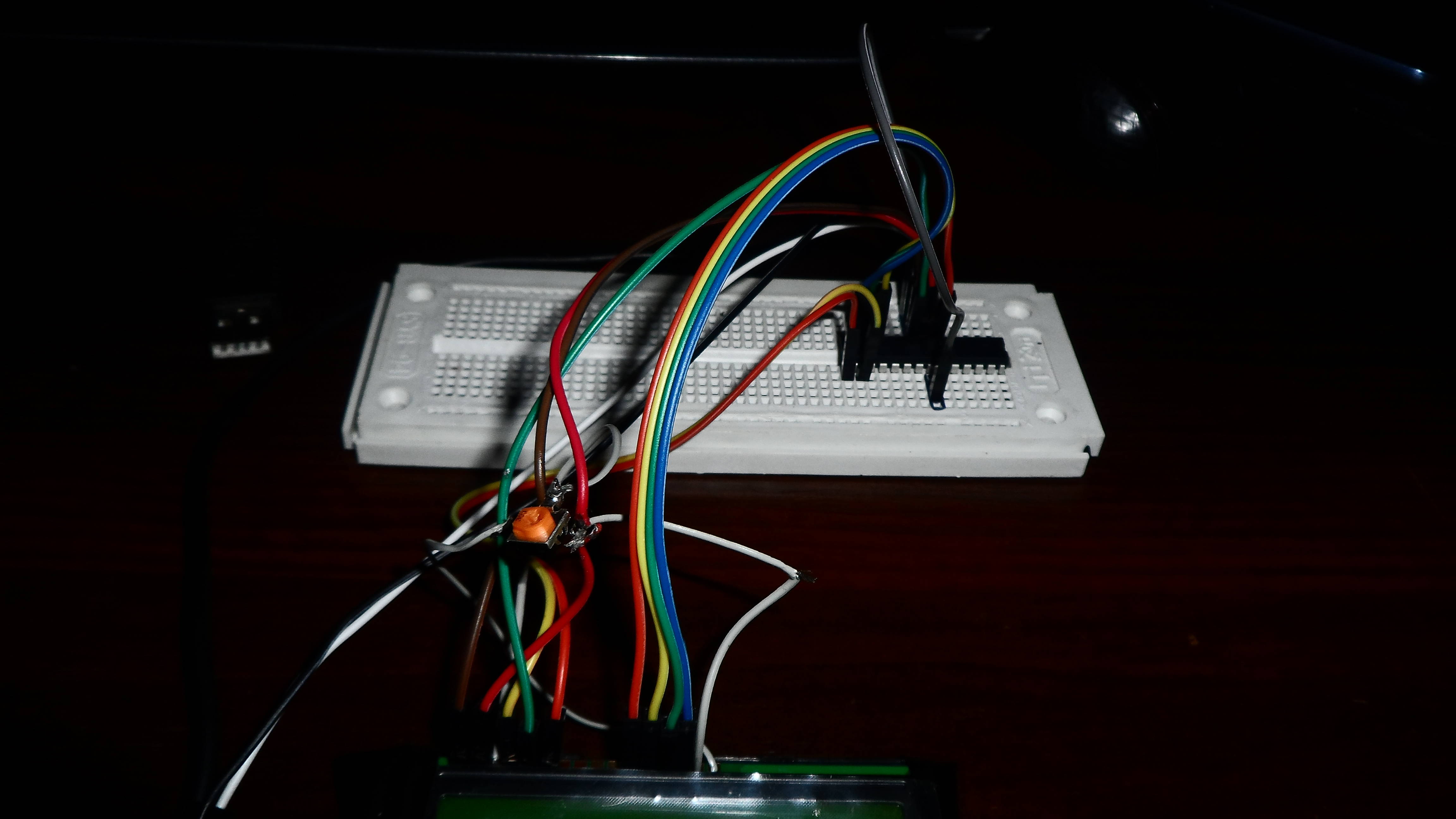

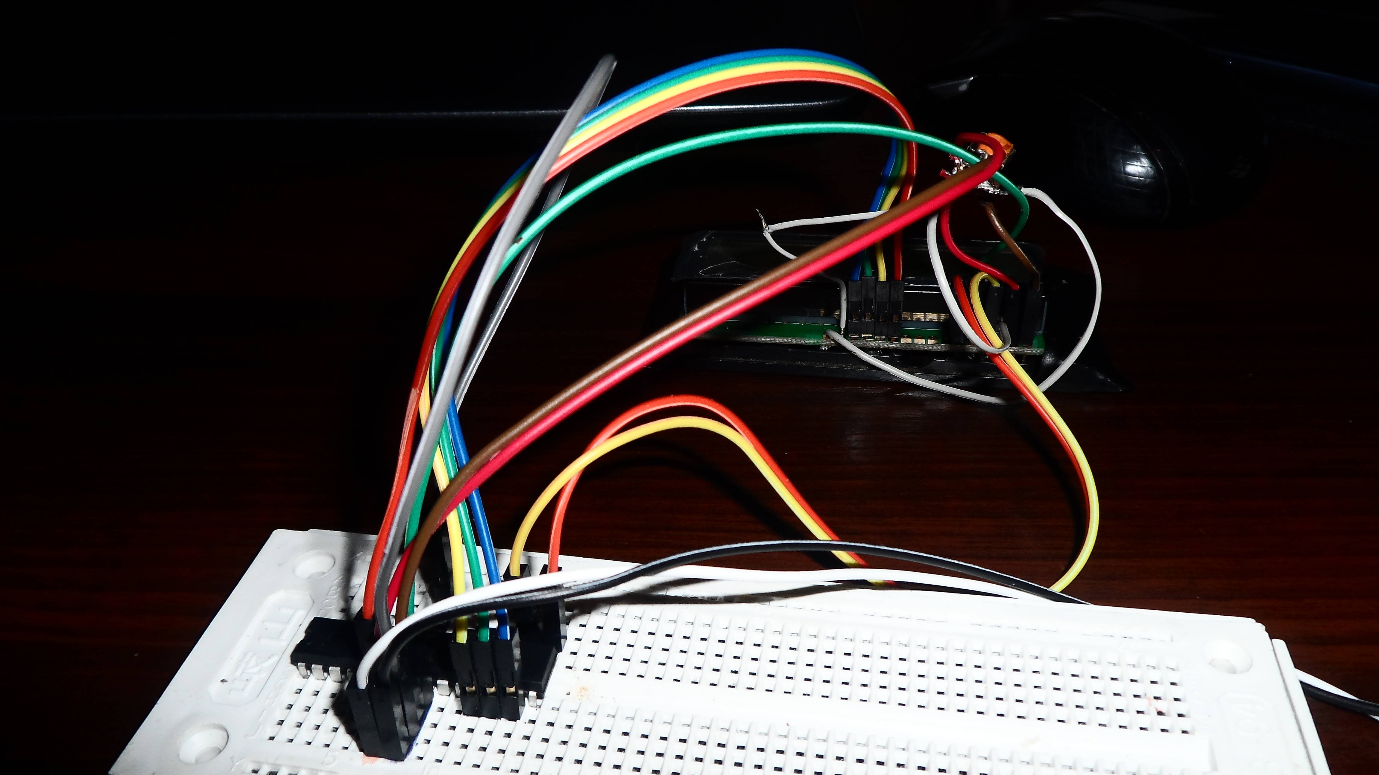

    Rzeczywiście, bez return 0 program się kompiluje... Dodałem także pętlę, aczkolwiek nie wiedziałem że jest potrzebna. Mimo to efekt jest ten sam.
    Program wgrywa się prawidłowo, projekty przykładowe z diodami jak najbardziej działają. Wgrywanie nie zwraca błędów ani żadnych komunikatów, przechodzi chip erase i potem program jest wgrywany, pojawia się ready i wszystko jest na uC.

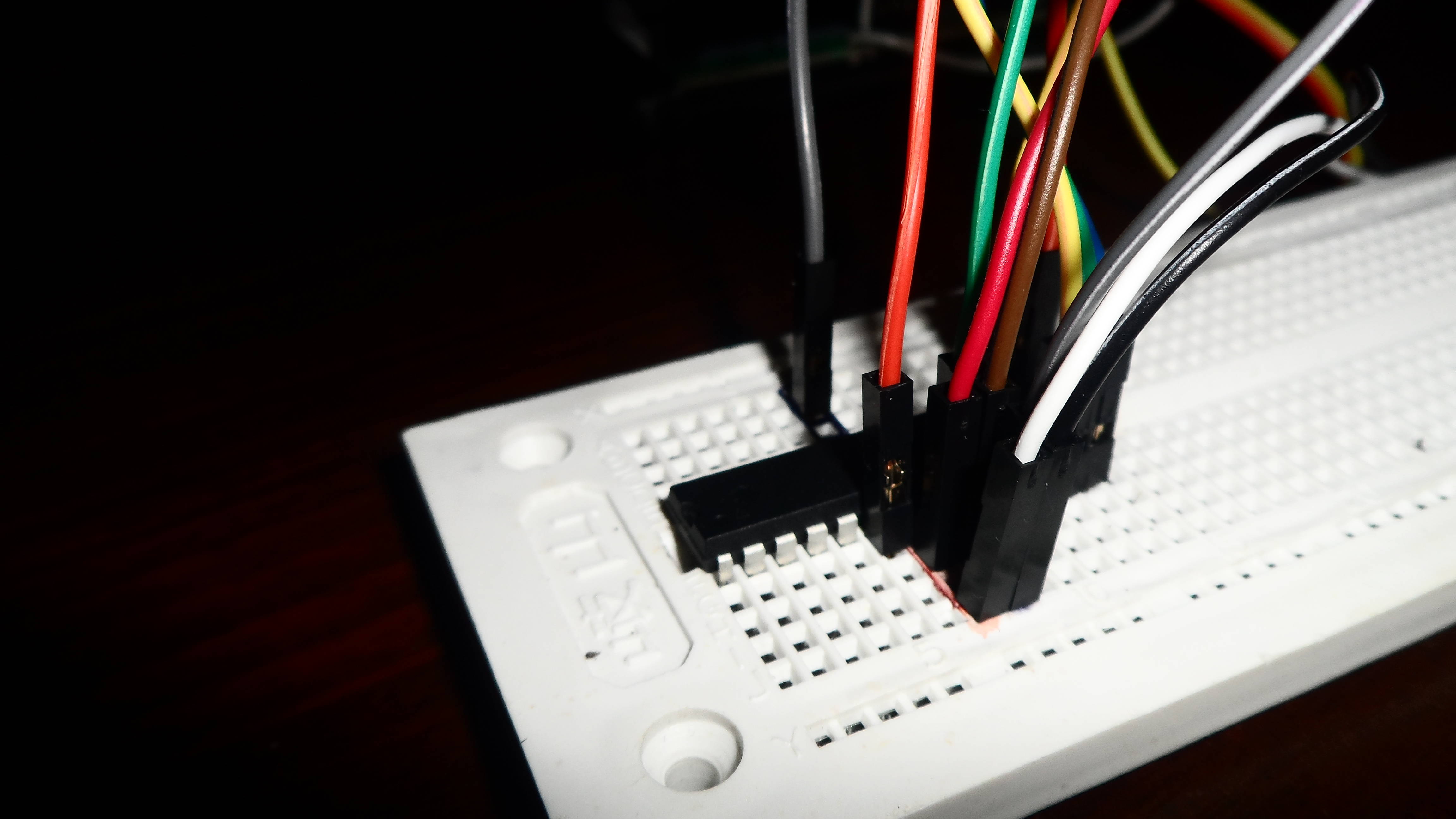

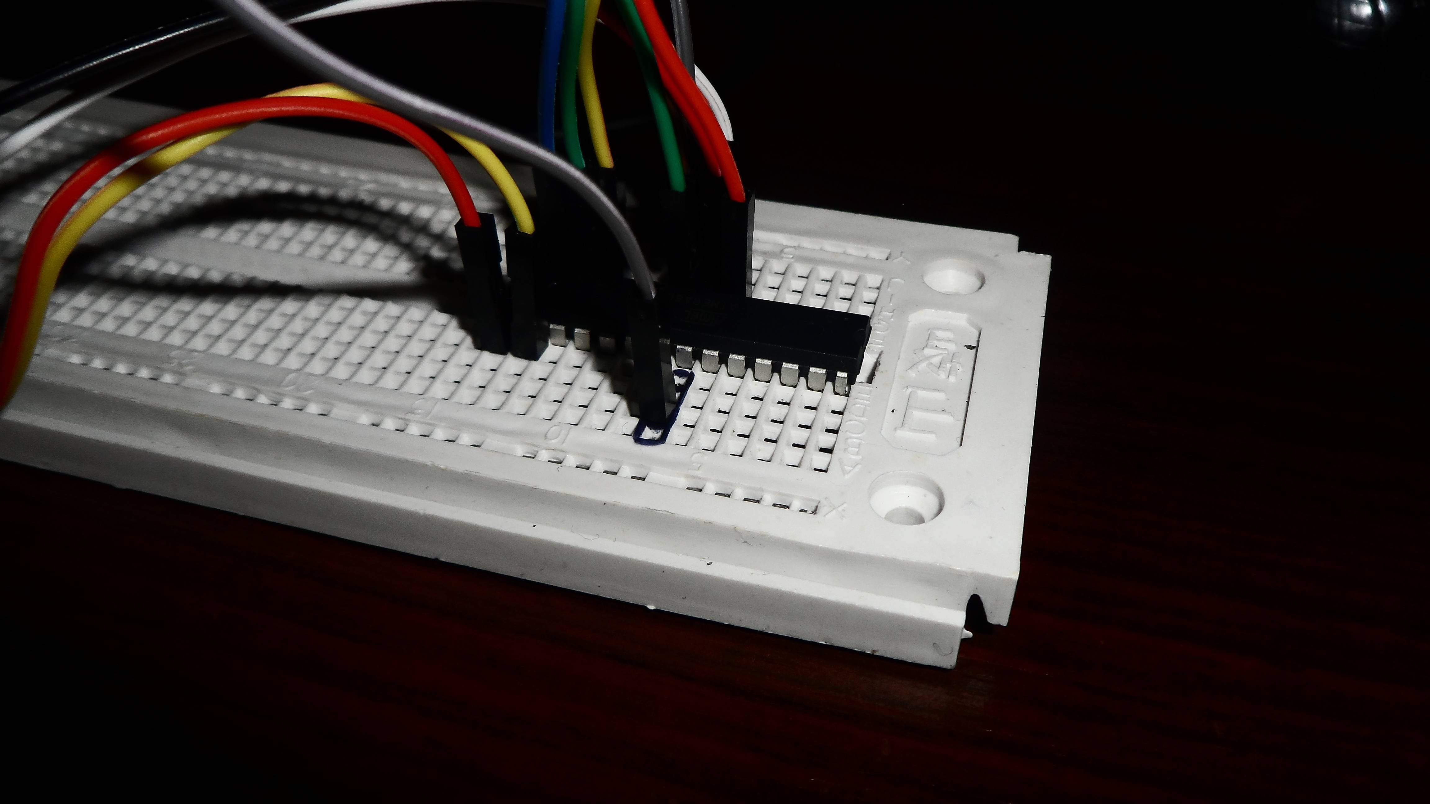

    W załączniku cały projekt. Zdjęcia poniżej:
    EDIT: Prawidłowo umieszczone obrazki.

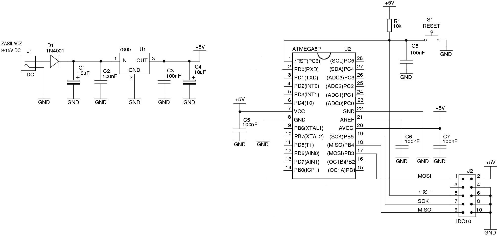

    Co do linii reset, jest konieczne jej podłączenie do prawidłowej pracy? Czy nie wystarcza że wszystko jest podłączone a ja włączam napięcie na uC?
    EDIT: Mimo wszystko, podłączenie lini reset do VCC poprzez rezystor 9k nic nie zmieniło.

    witam,
    zrobiłem co mogłem dzisiaj, czyli podłączyłem linię reset poprzez rezystor 10K oraz podłączyłem VCC i AVCC do +5V i każde GND do uziemienia. Nadal nic to nie zmieniło. Na wyświetlaczu widzę tak jakby tylko spacje.
    Jutro mogę nabyć kolejne komponenty elektroniczne takie jak kondensatory 100nF, ale patrząc na np. ten projekt:

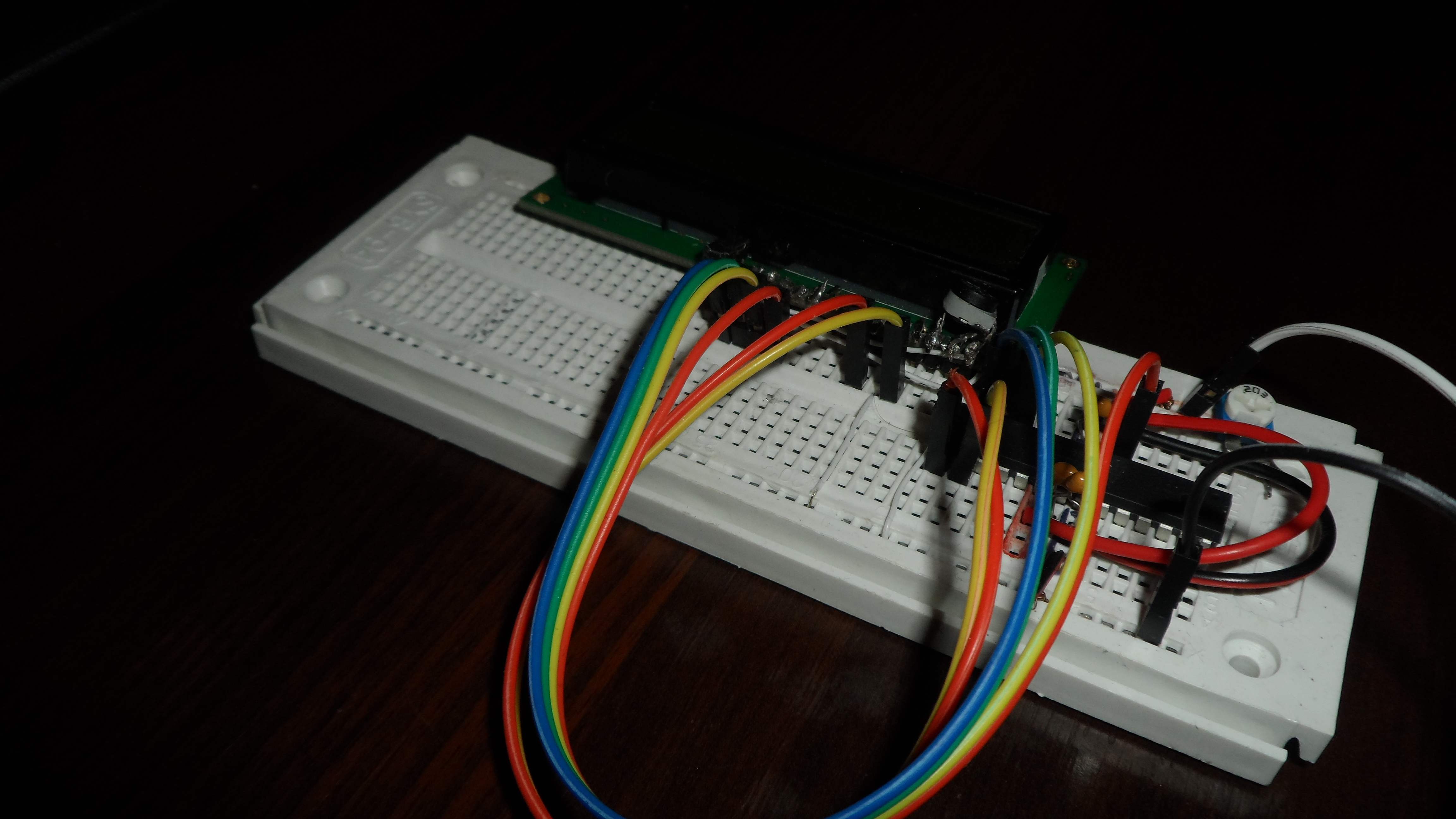

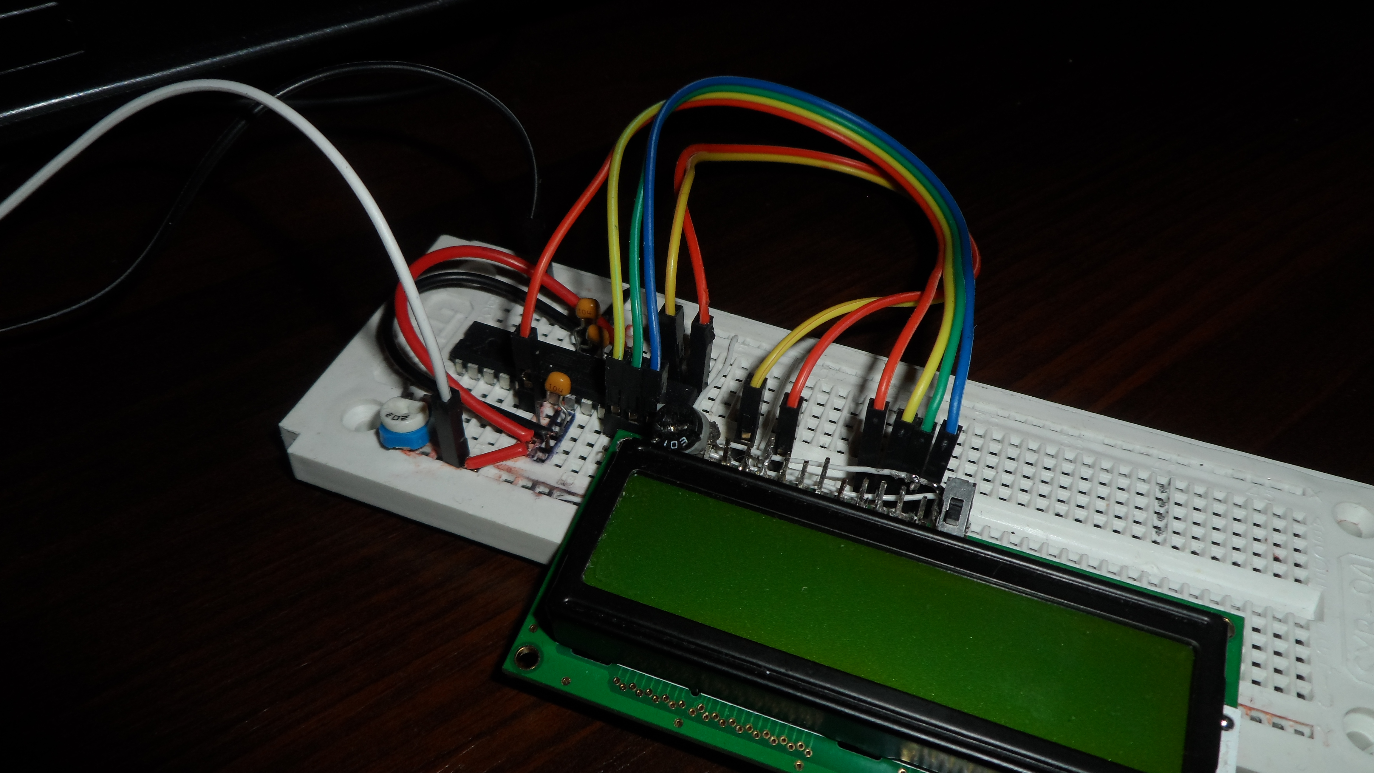

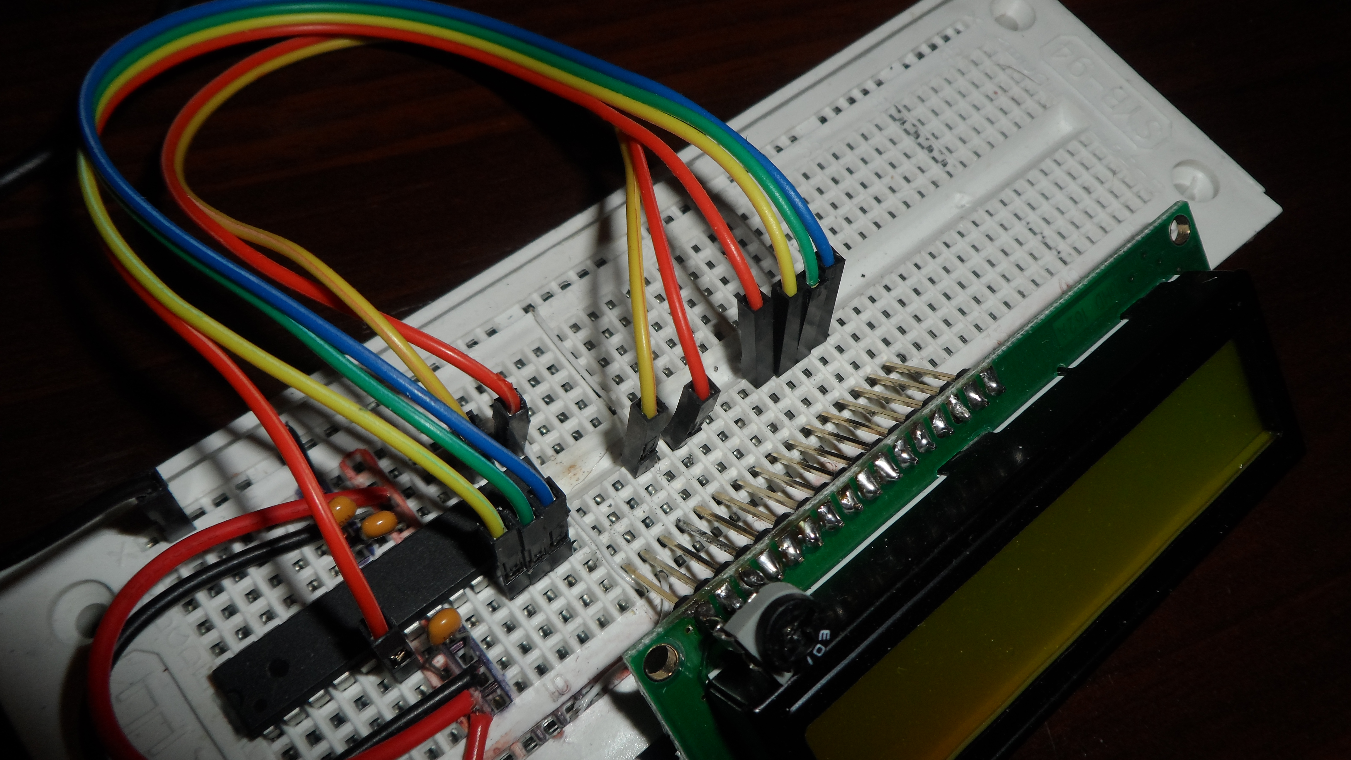

    Witam ponownie po długiej przerwie. Zastosowałem się do porad i podłączyłem wszystko jak potrzeba (tak sądzę). Oto jak wyglądają aktualnie połączenia:
    [ATMEGA8A / L] - oraz HD44780 i Atmel Studio 6, brak wyświetlanych znaków [ATMEGA8A / L] - oraz HD44780 i Atmel Studio 6, brak wyświetlanych znaków [ATMEGA8A / L] - oraz HD44780 i Atmel Studio 6, brak wyświetlanych znaków [ATMEGA8A / L] - oraz HD44780 i Atmel Studio 6, brak wyświetlanych znaków
    Niestety, zachowanie układu wciąż jest takie samo.
    Dodam iż program został wgrany na Atmegę8A oraz 8L oraz posiadam dwa wyświetlacze HD44780 które zastosowałem zamiennie - efekt jest ten sam. Wciąż widać tak jakby dwie linijki zapełnione "spacjami".
    Czy ktoś zauważa tutaj jakieś błędy (może jednak są to błędy code-related)?

    Spróbuj użyć biblioteki z odczytem flagi zajętości i podłącz linie RW, ja używam tych samych bibliotek i nie mam żadnych problemów.
    Czy te LCD działały wcześniej? pisałeś że sprawdzałeś na 2 rożnych ale może oba są walnięte? kupne czy z odzysku? ;)
  • #12 13157297
    Wojtek75
    Poziom 24  
    Program masz ok. Sprawdzone na żywym układzie. Szukaj przerw lub zwarć w układzie. Dlaczego nie zastosujesz sobie do podłączenia lcd najzwyklejszej listwy kołkowej:

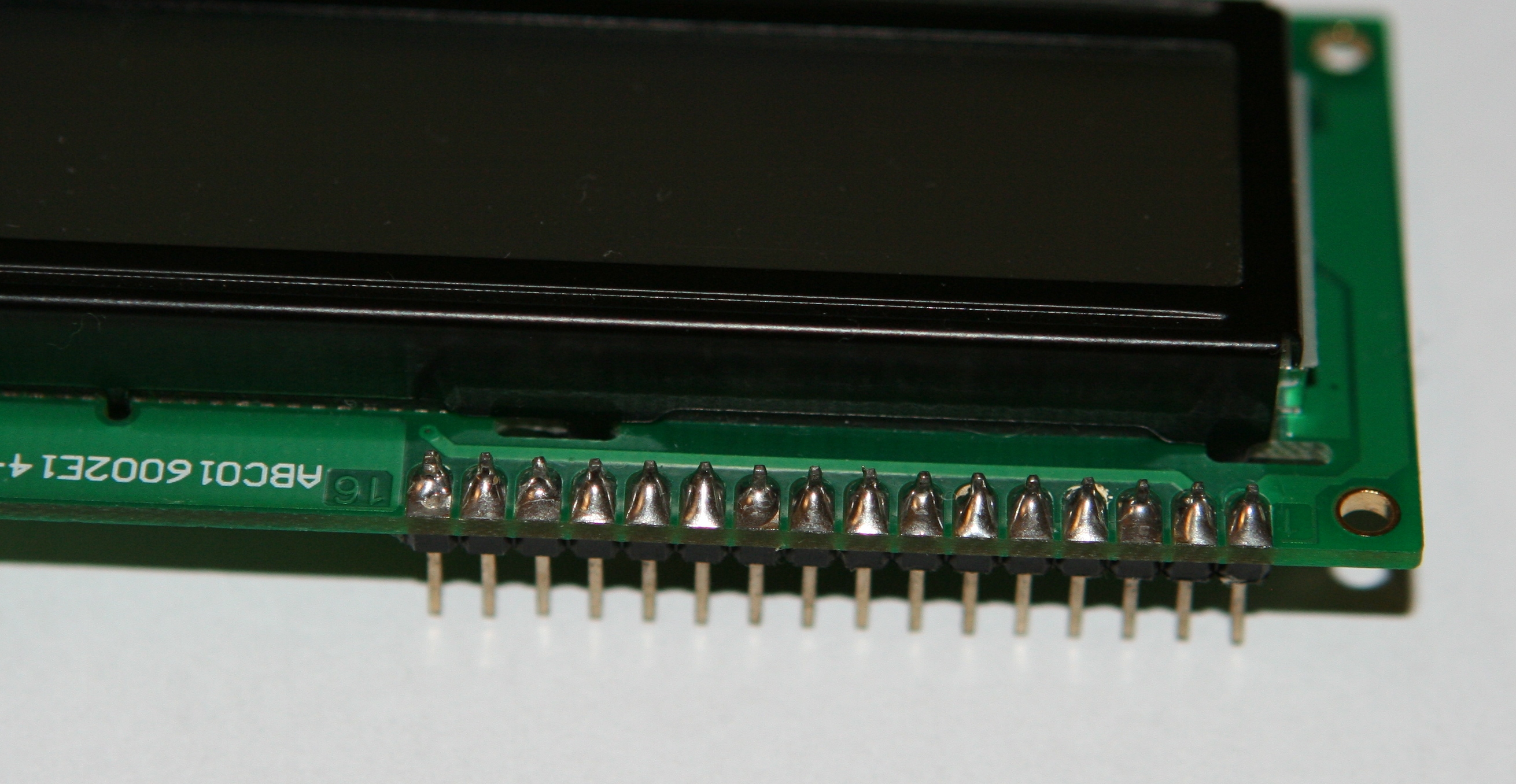

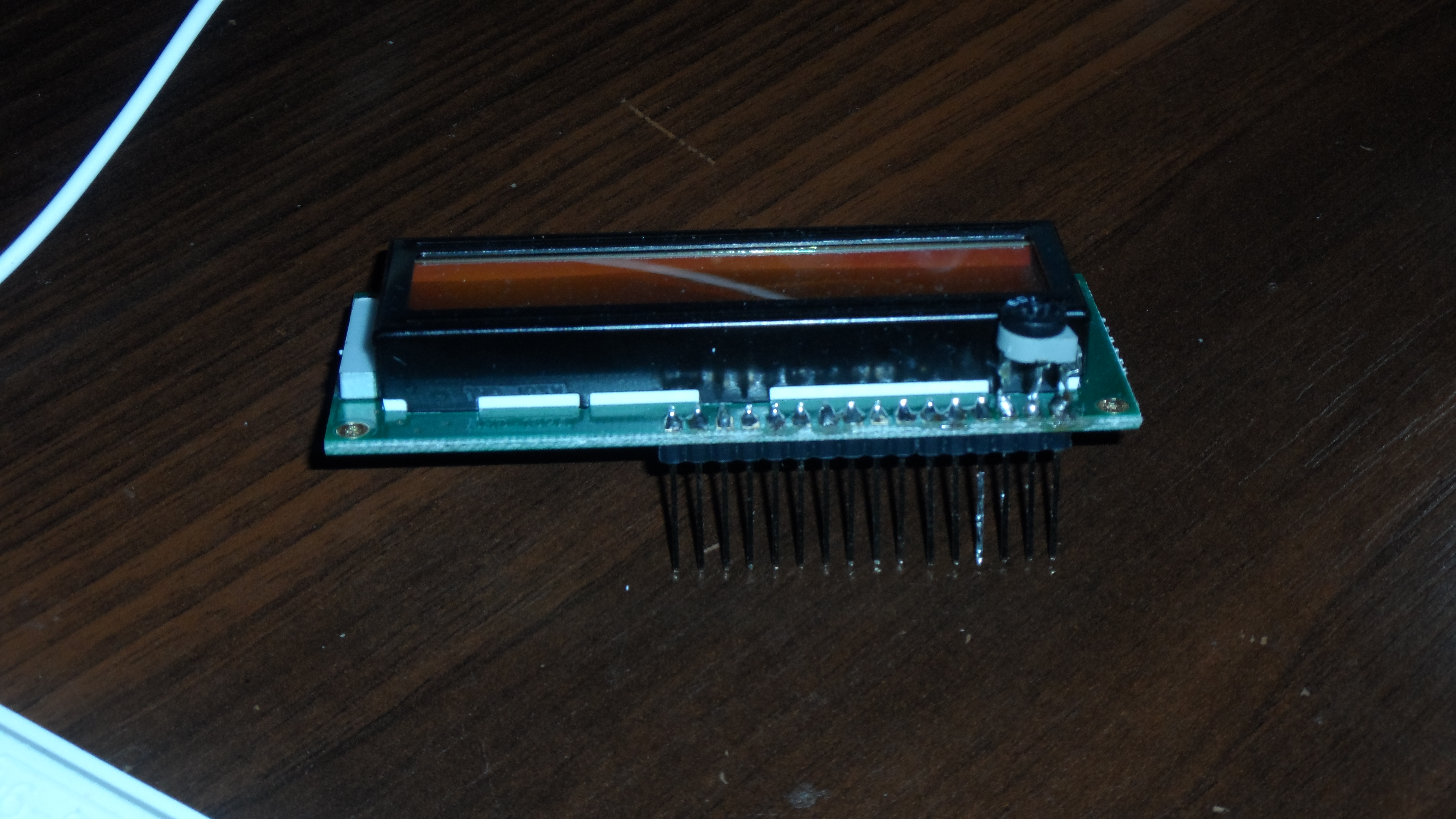

    Przy lutowaniu używaj większej ilości topnika, później się go po prostu zmywa a jakość lutów jest zdecydowanie lepsza.

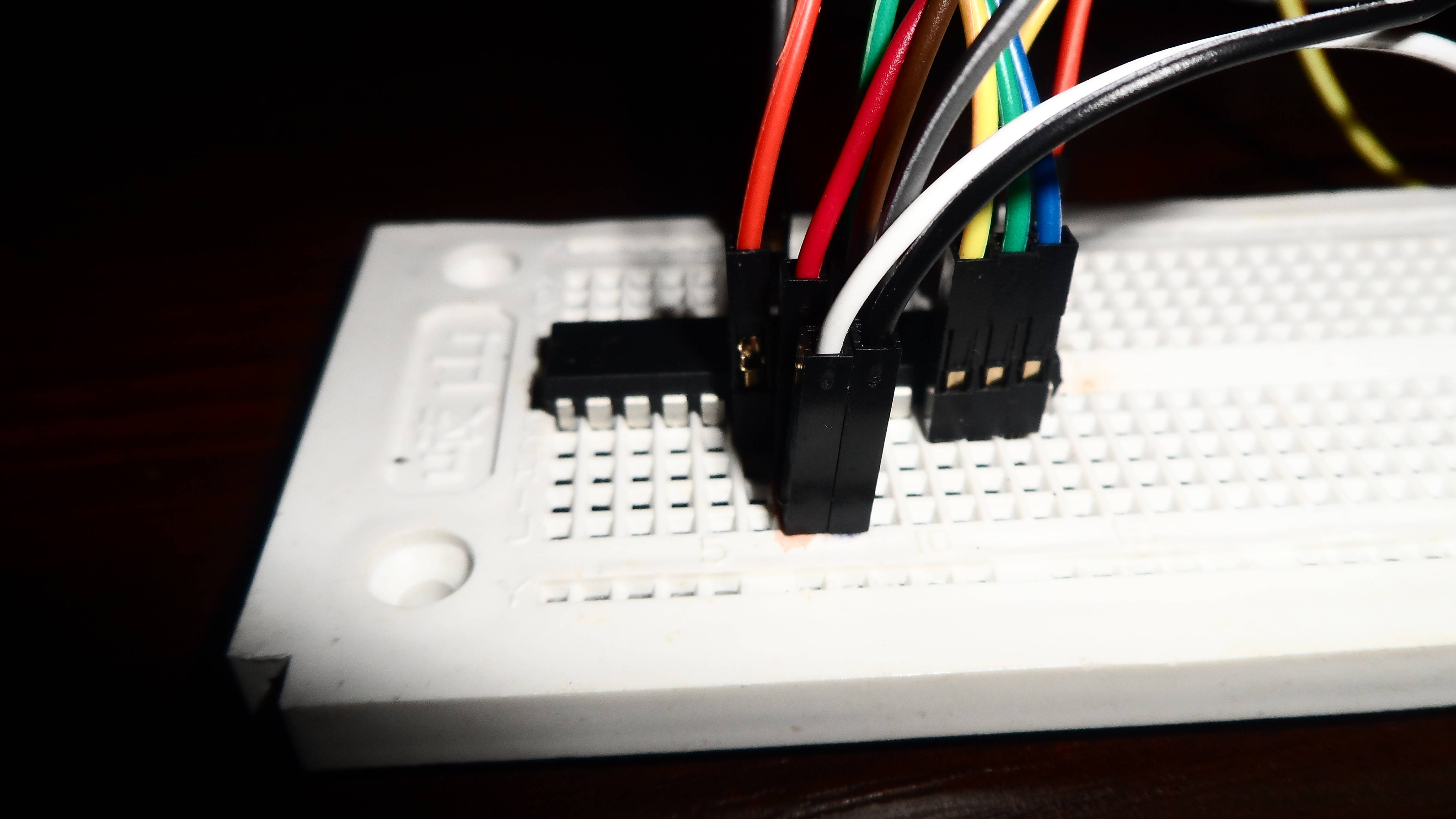

    Dzięki za sprawdzenie programu. Czyli wszystko podłączyłeś dokładnie pod te porty jak na schemacie/konfiguracji w *.h i działało tak?
    Co do listwy kołkowej, tutaj jest zastosowana chociaż w bardzo słaby sposób (zagiąłem listwę bo była za długa oraz luty są bardzo słabe). Drugi wyświetlacz jest już lepiej zrobiony:

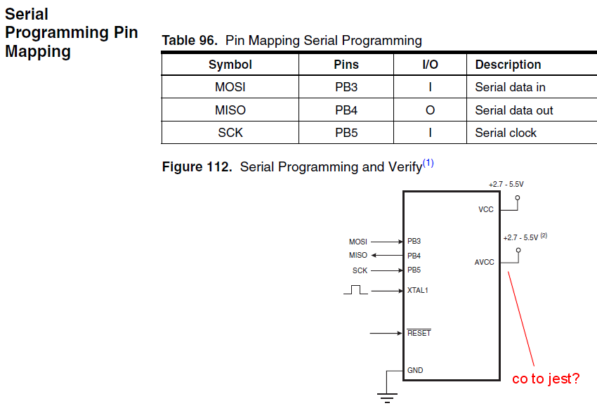

    podłączenie dokładnie tak jak w Datasheet Atmegi czyli napięcie tylko na VCC, na AVCC nic. Może to jest problemem?
    Daj linka do tej noty z której korzystasz bo w mojej to AVCC jednak zalecają podłączyć:
    Wrzuć może jakiś ekran z programu którym wgrywasz wsad do uC najlepiej po komunikatach o poprawnym programowaniu i weryfikacji.

  • #22 13167235
    Adamo'90

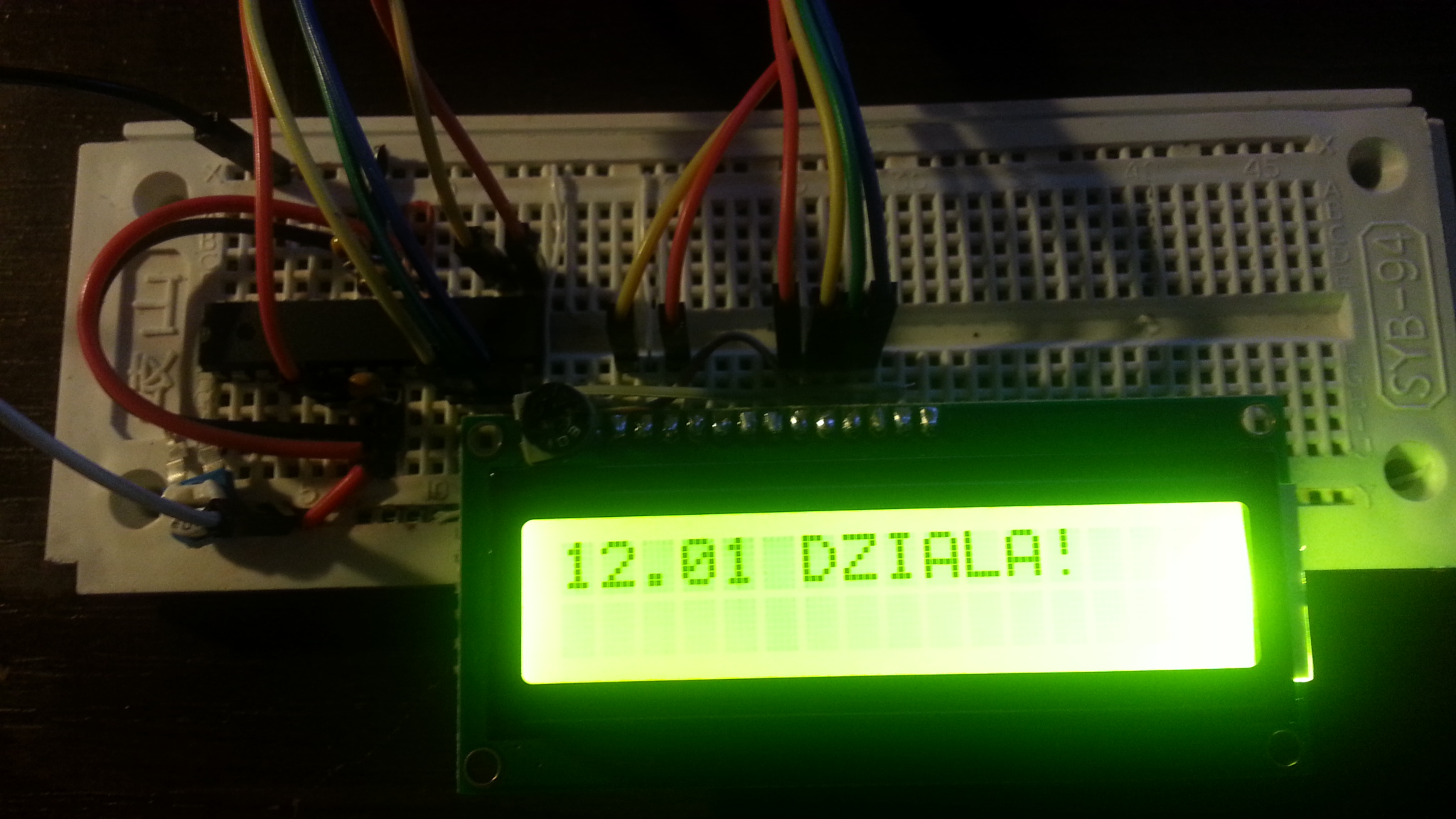

    Problem... rozwiązany. Najpierw odpowiem na pytania:
    Nota katalogowa do Dragona, strona 17:
    http://www.jm.pl/karty/avrdragon_v1.pdf
    Dokładnie tak samo jest w angielskiej wersji.
    pimpuk napisał:
    I daj R/W do masy jak nie używasz.
    Jest, ten biały kabel, ledwo widoczny idący do góry płytki stykowej - tam jest masa.
    A teraz... nie mam pojęcia, jakim cudem oraz byłem przekonany że to sprawdziłem już na samym początku i ustawiłem. Sprawdzałem multum razy kable, połączenia, robiłem programy z diodami, sprawdzałem kod i prędkość procesora, nawet ustawienia programu i prędkości procesora, a nigdy chyba nie powróciłem do... fuse bitów. Nie wiem jakim cudem, ale zegar był ustawiony na 8 MHz. Aż wstyd przyznawać. Po przestawieniu na 1, oczywiście wszystko działa, program dokładnie z powyższego linku. Dowód:
