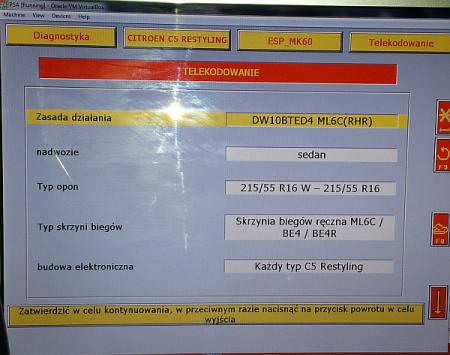

  • #15 13079503
    dayus
    Panowie, udało mi się znaleźć pompę ABS z takim samym numerem sterownika ATE MK60. Wymieniłem sam sterownik, problem chyba zniknął, ponieważ samochód jak i Lexia nie wyświetla już żadnych defektów/usterek. Da się też włączać i wyłączać ESP.
    Ale moje pytanie brzmi: na czym polega to programowanie sterownika innego niż fabryczny?
    Czy chodzi o poniższe parametry, które powinny być dostoswane do samochodu w którym sterownik jeździ:
    Citroen C5 - Błąd ABS - uszk. sterownik ATE MK60 - pyt. o wymianę
  • #16 13089955
    dayus
    Czy ktoś mogłby rozwiać oje watpliwości odnośnie dopasowania sterownika? Ponieważ nie chciałbym, by ABS działał niepoprawnie w moim samochodzie.
