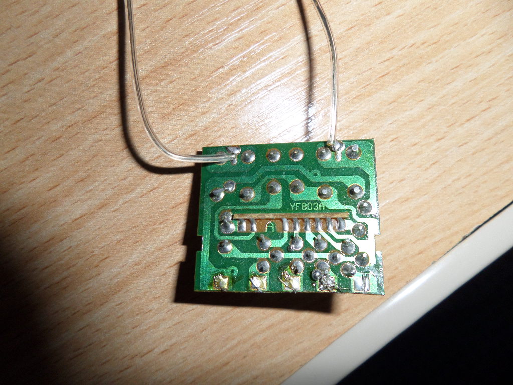

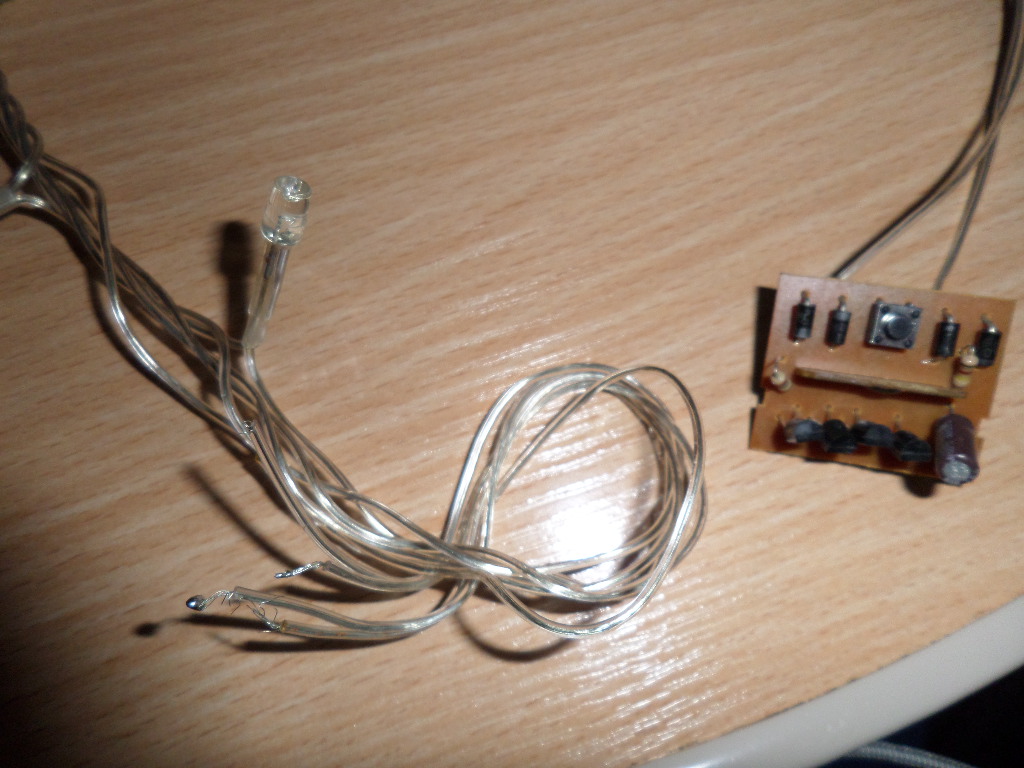

    Witam wszystkich,nie znam się zupełnie na tym więc liczę na Waszą pomoc. Dzisiaj chciałem ubrać choinkę no i zonk.. Kable od sterownika się pourywały teraz nie wiem który kabel do którego lutu. Teraz pytanie czy jeżeli przylutuje obojętnie jaki kabel do sterownika to będzie działać czy też każdy ma swój przydzielony lut na sterowniku ? Nie chciałbym ich spalić bo szkoda całego zestawu..
    Pozdrawiam Paweł

    Znajdź wspólny przewód w łańcuchu i przylutuj go tam, gdzie masz wyrwany przewód po samej lewej na płytce od strony druku. Pozostałe cztery przewody do pozostałych czterech miejsc, nie przejmuj się zbytnio kolejnością, a jak potem zechcesz pozmieniać to nic nie stoi na przeszkodzie..

    Podziękować :) Wszystko działa jak należy, pozdrawiam.
