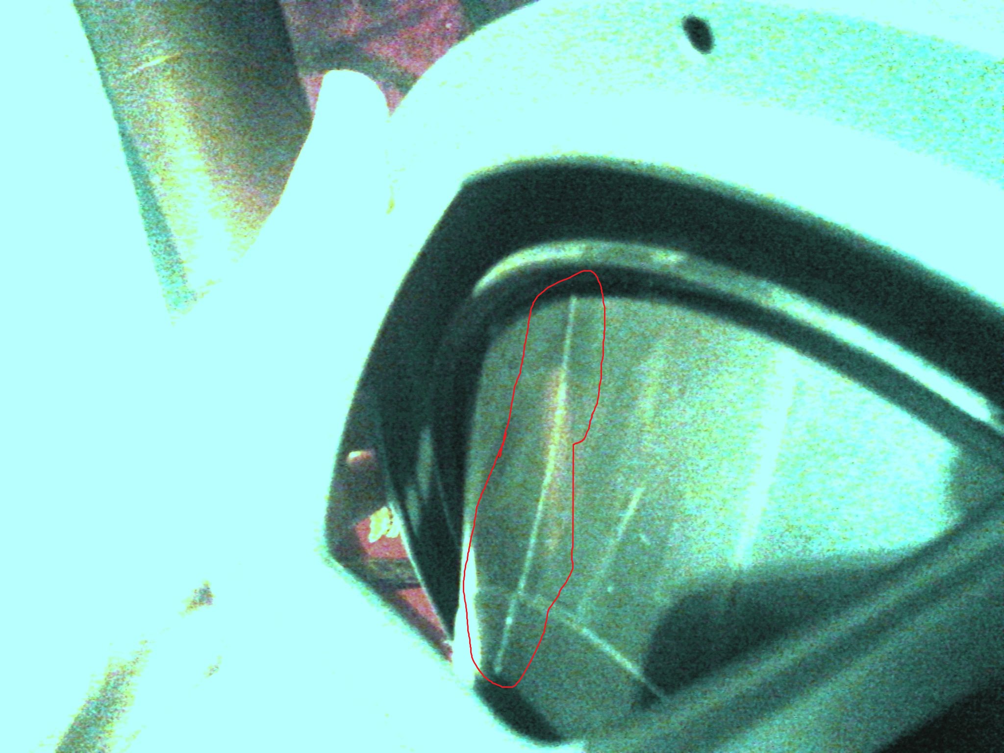

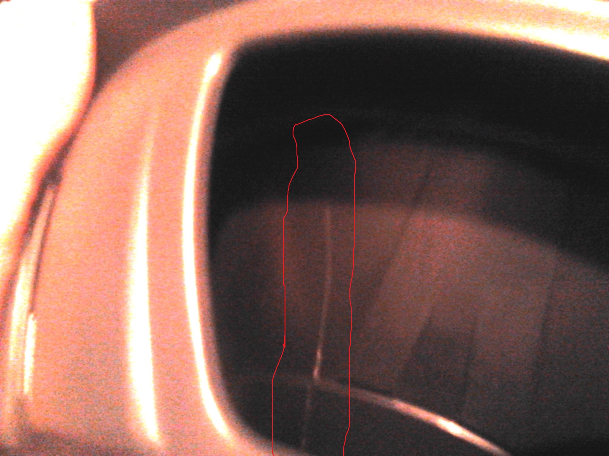

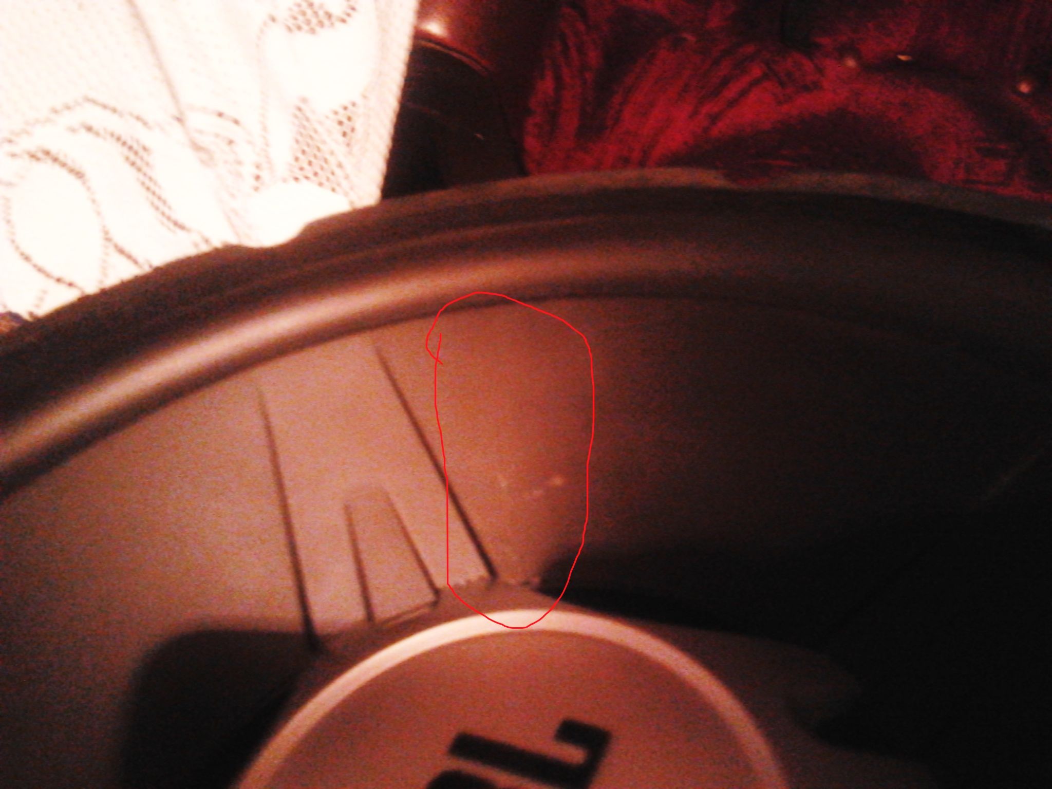

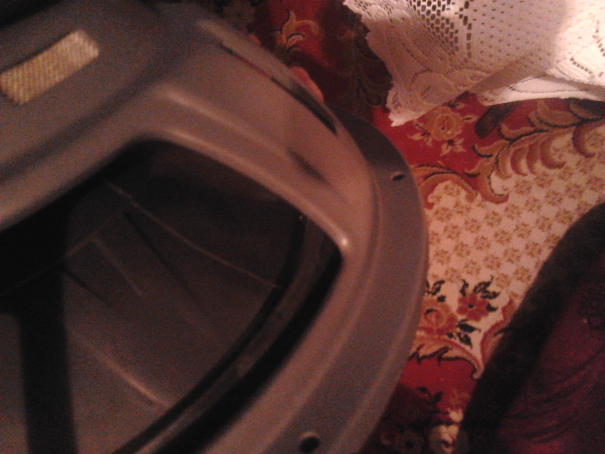

    Witam. Został uszkodzony głsonik JBL GT5-12 a mianowicie to co jest zaznaczone na zdj od strony wew. uszkodzenie polega na tym iż od strony tej gumy do napisu JBL pękł plastki widoczna rysa jakby na zdj co z tym da się zrobić czy da się to naprawić czy nie? Proszę o pomoc i porady czym i jak albo gdzie to oddać?

    Poszukaj jakiś rozpuszczalnik, który zareaguje z materiałem membrany. Następnie przygotuj powierzchnię wzdłuż tego pęknięcia i naklej łatkę z jakiegoś cienkiego, ale wytrzymałego materiału i równie cienko przyklej elastycznym klejem. Żadne poxipole, kropelki, tylko porządny elastyczny klej przemysłowy.
