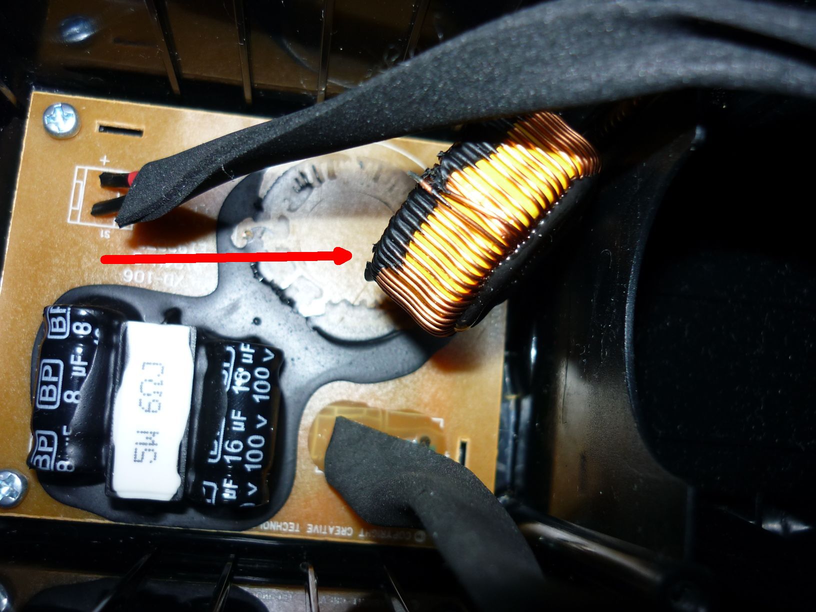

    Jeden z głośników od kompletu Creative T20 po upadku stracił w ogóle basy. Rozkręciłem go i okazało się, że jeden z elementów uległ uszkodzeniu (na zdjęciu). Jestem zielony w temacie, stąd moja prośba- czy ten element powoduje właśnie te objawy i jeśli tak to czy warto podejść do jakiegoś osiedlowego serwisu RTV, żeby to naprawić, czy będzie to opłacalne?

    wojtek0995
    Żadne tam uszkodzenie. Poporostu sie odlutował, średnio wprawna "złota rączka" polutuje Ci to za czteropak piwa.
  • #3 13060259
    Błażej
    Nie odlutował, tylko wyrwał z płytki. Resztka drutu pewnie jeszcze w niej tkwi.. Trzeba to od nowa przylutować. Sprawa banalna. Radzę też nawiercić płytkę, oczywiście tak, by nie przerwać ścieżek i przypiąć ten dławik do płytki jakąś opaską zamozaciskową.

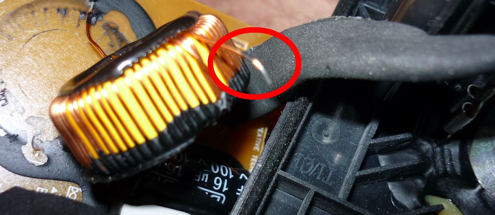

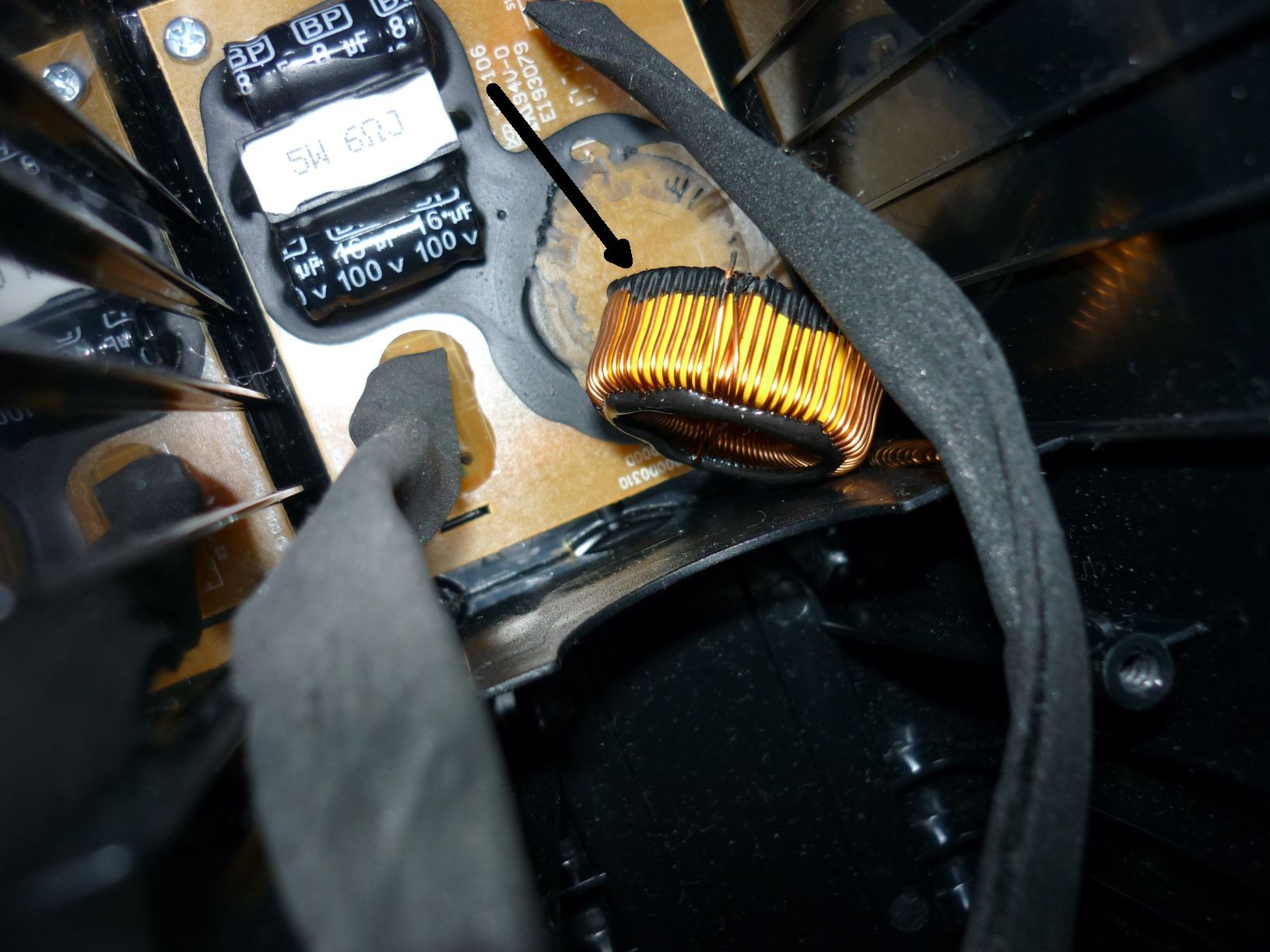

    shipwrecked
    Drut siedzi sztywno w płytce, więc myślę, że przelutowanie nie jest konieczne. Zastanawiam się co zrobić z tym "kikutem" na zdjęciu.
    Edit: przyjrzałem się z bliska i już wiem o co chodzi, odpalam lutownicę...

    Błażej
    He? Stary kawałek z płytki wlutować. Jeśli się da naciągnąć, to wlutować ten "kikut". Jeśli nie, to przedłużyć i wlutować.

    shipwrecked
    Ok, głośnik powstał z martwych, nie spodziewałem się że to taka prosta sprawa ;) Dzięki za pomoc.
