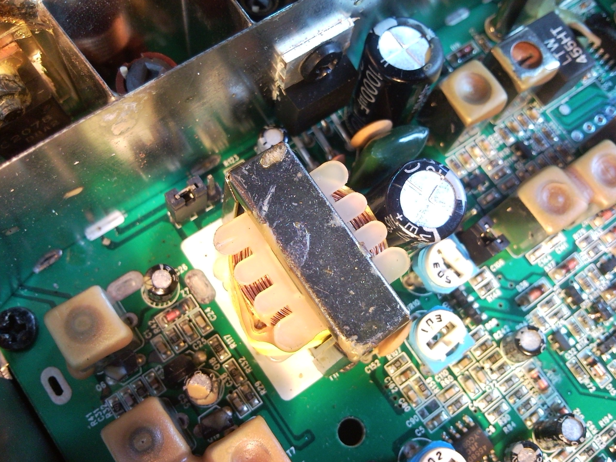

    Widzę, że minęło sporo czasu ale podrzucam "manual" jak to zrobić:
    W celu ustawienia standardu PL należy wejść w tryb programowania (ON + CH 9/19)
    I wybrac poz. „1” . Zmiany i zatwierdzenie za pomocą przycisku CH 9/19
    Zmienić ustawienia na programatorze (wg foto) na 0101
    Cb RoadCom FS Multinorm - Jak przestroić radio na zera zamiast piątek?
    W celu uzyskania mocy 4 W w AM-ie należy przełożyć zworki przy trafo (wg. foto)
