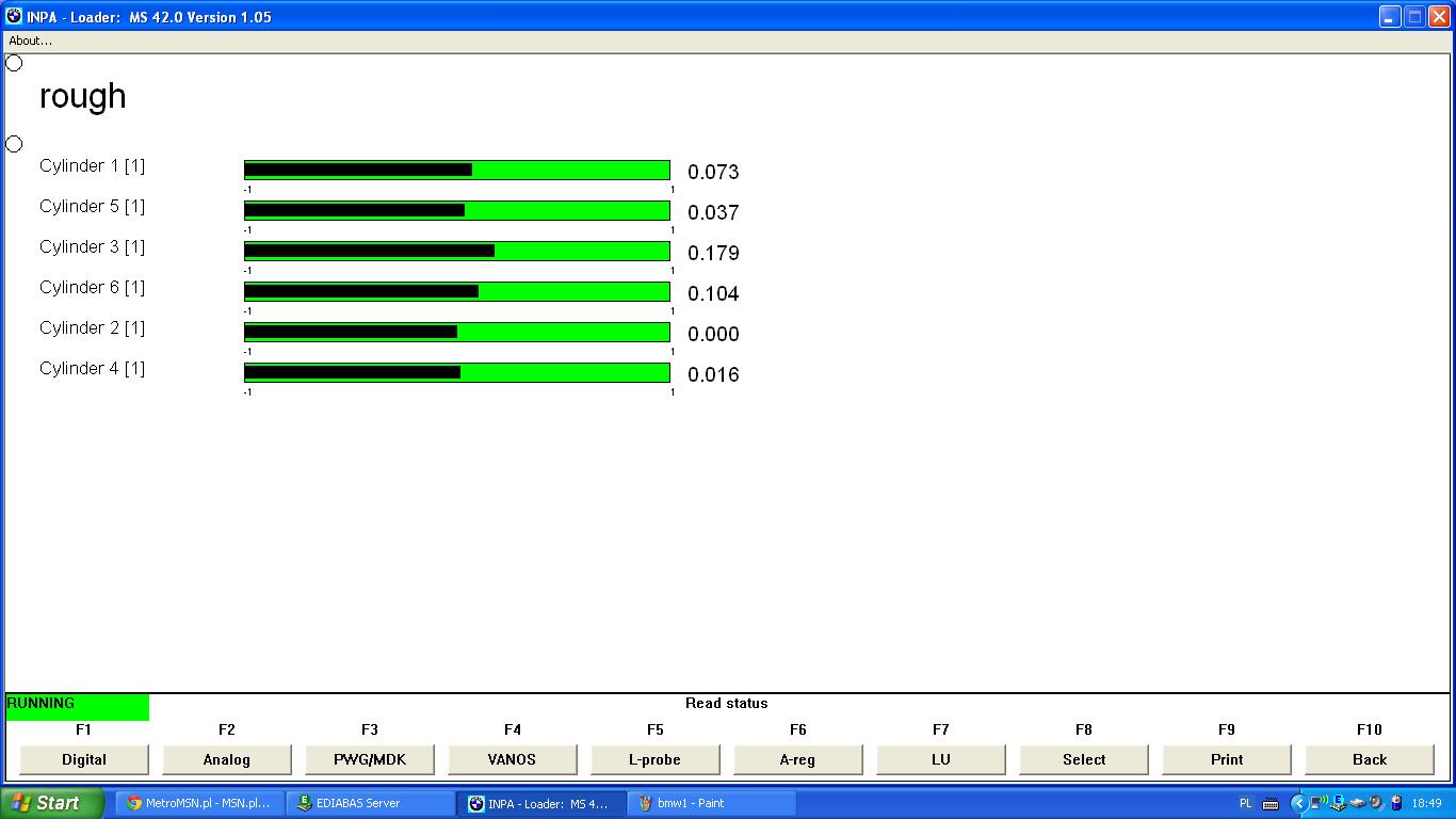

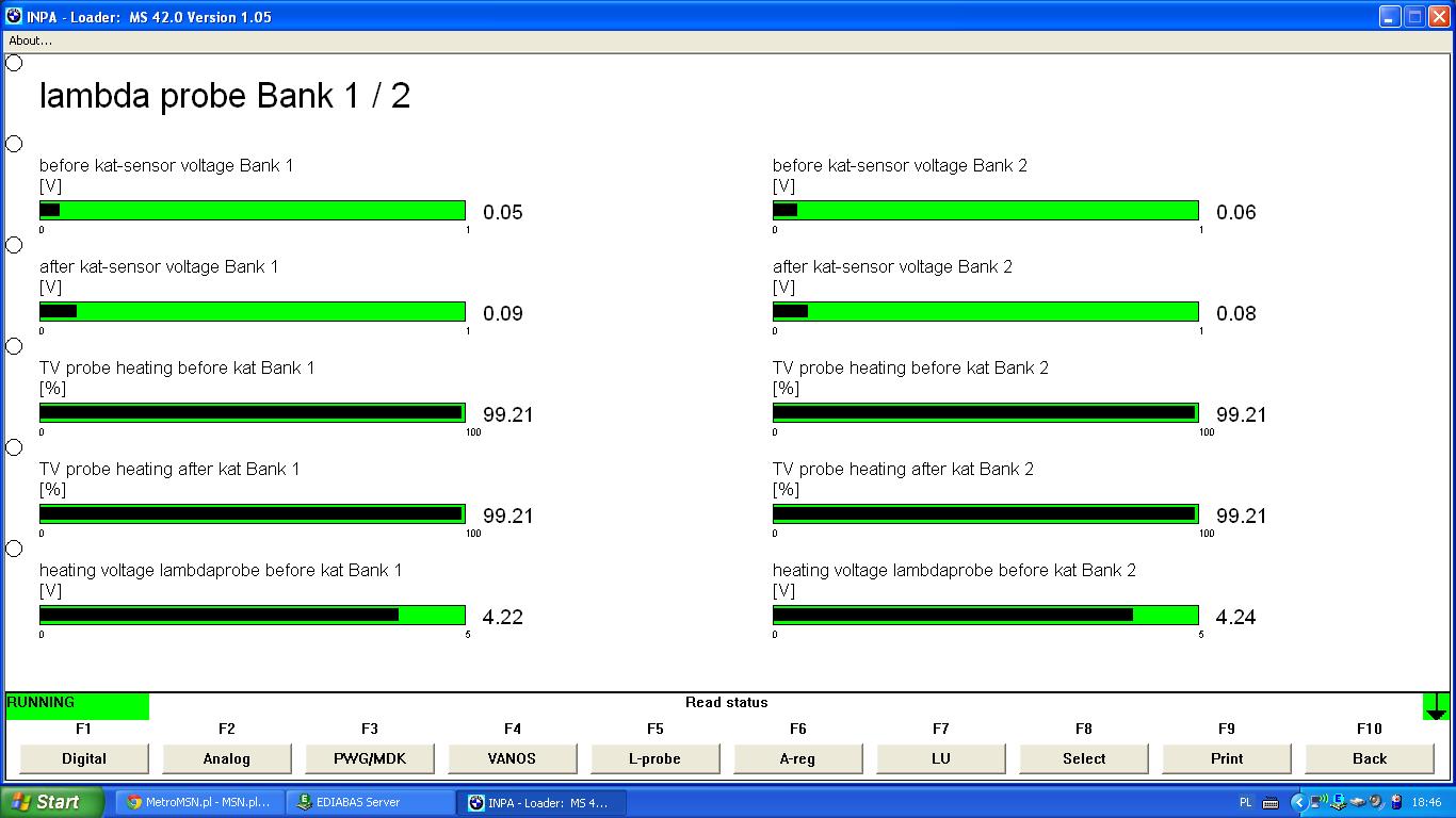

    Katalizatory i wydech drożne! Musi być coś innego.. Dodaje fotkę z sytuacją sond lambda , oraz prawdopodobnie odchyłki wtrysku na poszczególnych cylindrach.
    E46 320Ci - Zalewa świece na zimnym , jak się rozgrzeje jest ok
  • #18 13105152
    fuelinyourblood
    Poziom 35  
    z tych screenów nic nie wynika
    zrób analize spalin, sprawdz szczelnosc kolektora, zmierz cisnienie paliwa.
