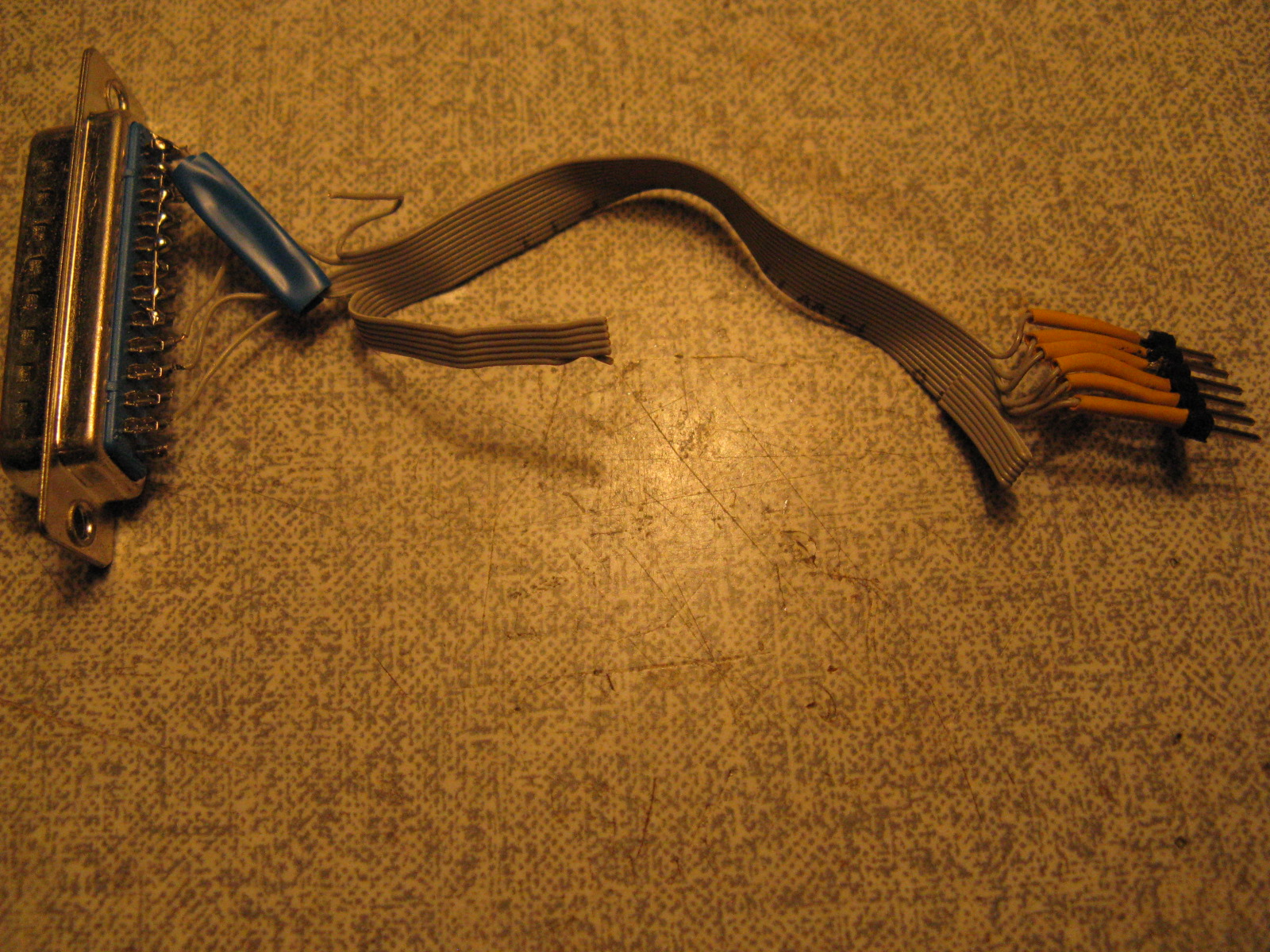

    Teraz coś o tym jak to wszystko podpinam. Od wtyczki LPT idzie 5 kabelków( 10cm), wpinam je w miejsce na płytce, tam gdzie powinienem wpiąć programator, a do płytki podpinam zasilacz. Niestety otrzymuję taki jak już wspomniałem. Zmieniałem całe płytki, wszystkie elementy razem z nimi, zasilanie dochodzie do uC(chyba, nie do końca wiedziałem jak to sprawdzić, wiem, że przed l7805 jest napięcie większe, na mikroprocesorze jest już mniejsze). Zrobiłem też drugi programator też z tego schematu, dalej nic się nie da zrobić.

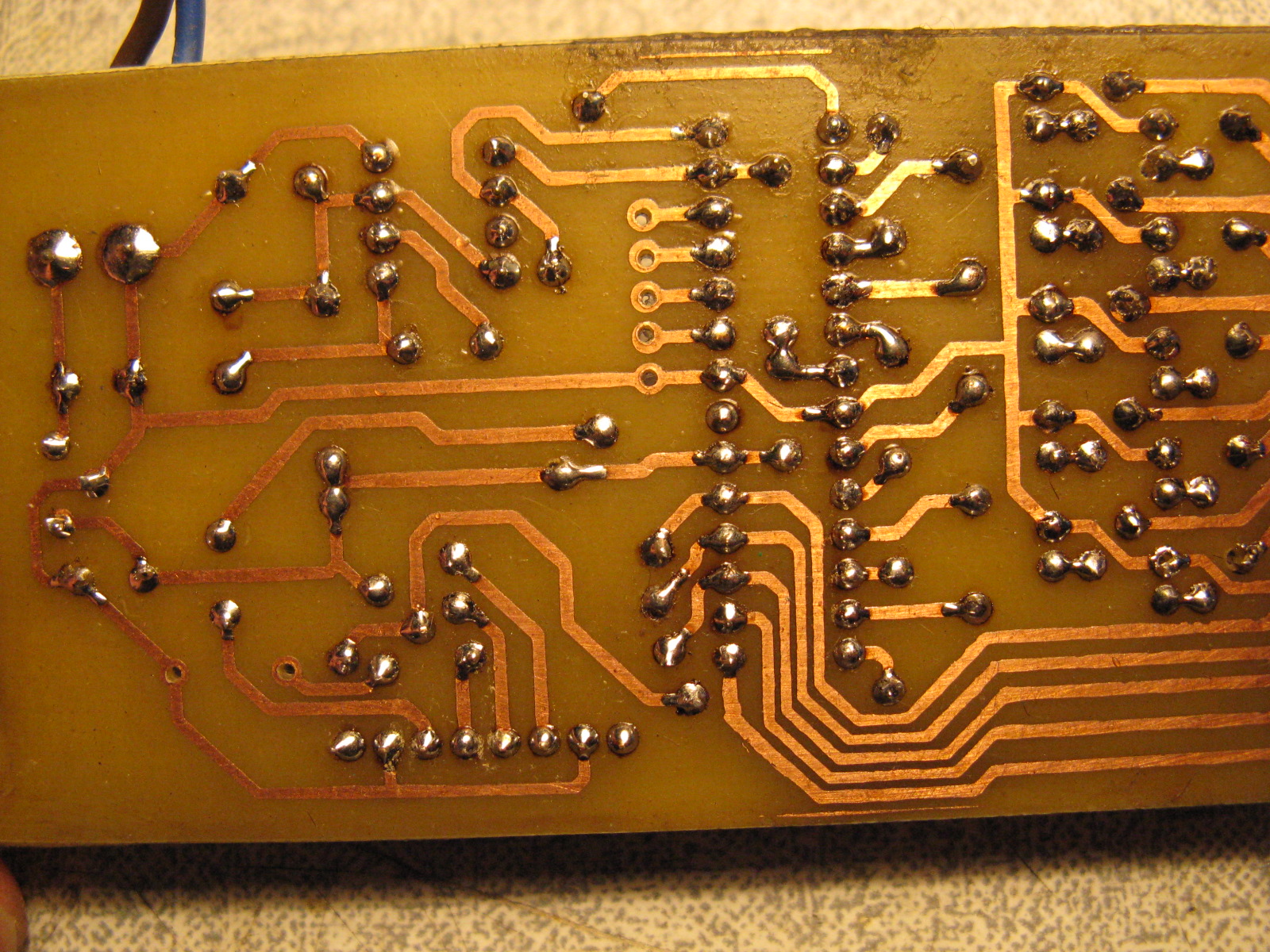

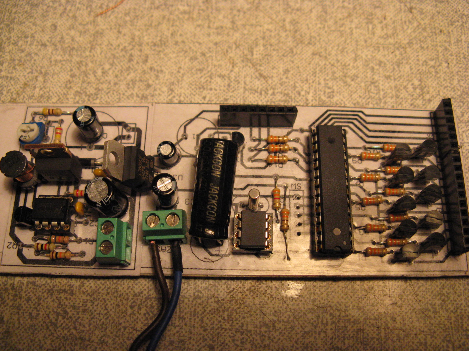

  • #3 13062844

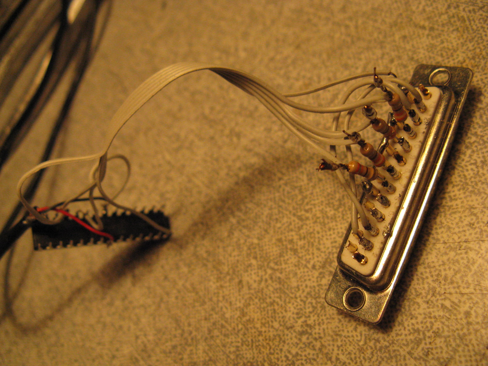

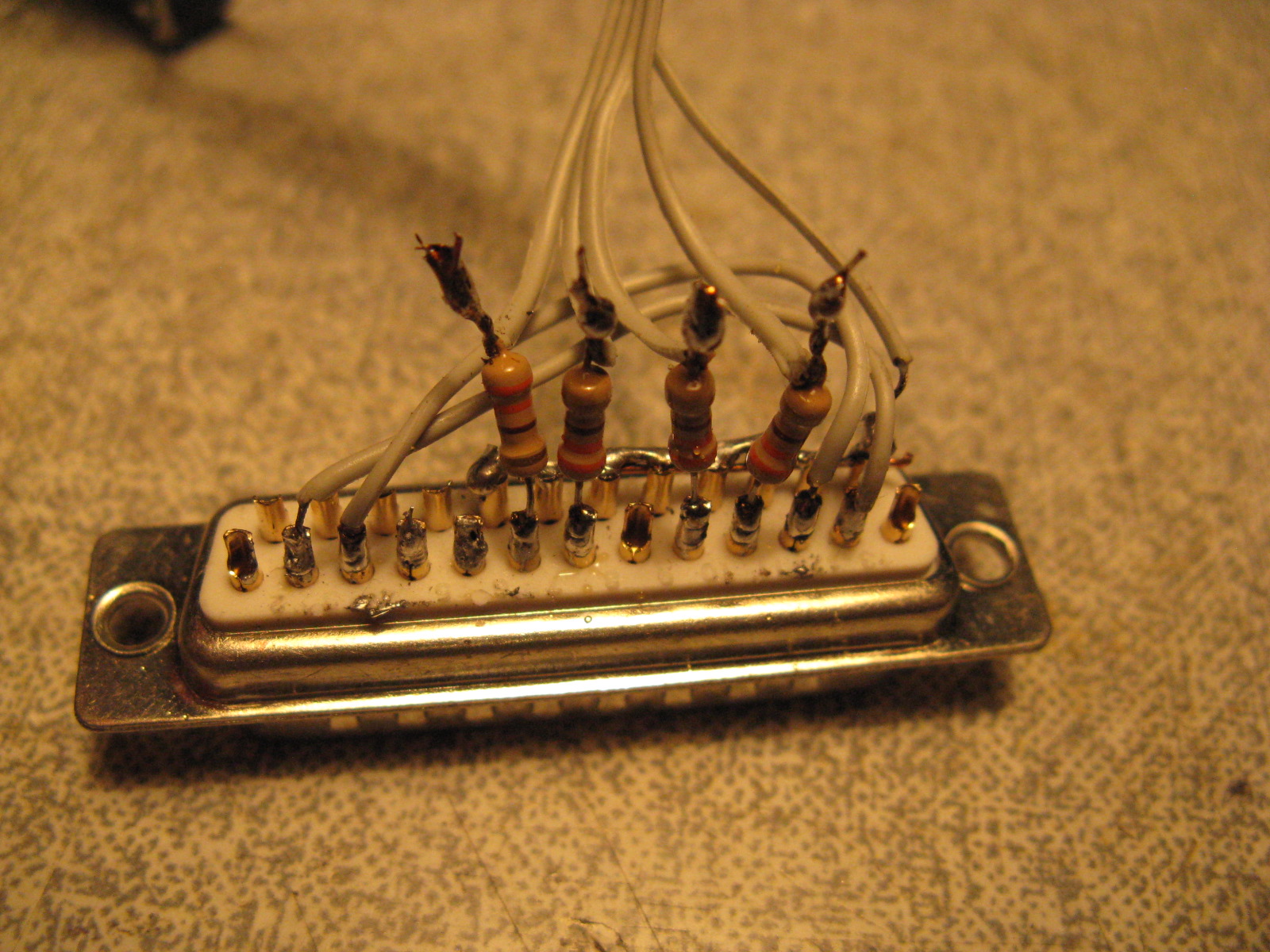

    maciek1221
    Atmega8a - Błąd identyfikacji chipu przy programowaniu zegara nixie Atmega8a - Błąd identyfikacji chipu przy programowaniu zegara nixie
    To są zdjęcia płytki i mojego programatora. Proszę o to, żebyście nie krzyczeli na to moje lutowanie, bo ciągle się uczę, a i tak zrobiłem spory postęp. Programuję na windows xp, kiedyś zaprogramowałem attiny2313.
  • #4 13063369
    dondu
    Moderator na urlopie...
    Nikt krzyczeć nie będzie - każdy kiedyś zaczynał :)
    Czyli tym programatorem już kiedyś ATtiny zaprogramowałeś?
    Czy coś od tego czasu w nim zmieniłeś (kabelek się odlutował i przylutowałeś ponownie ale może się pomyliłeś ...)?
    Przeczytaj uważnie większość z tych przypadków: http://mikrokontrolery.blogspot.com/2011/04/problemy-z-zaprogramowaniem.html

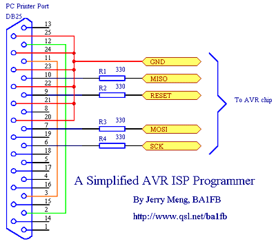

    Wyciągnij ATmega z ten płytki. Podłącz się pod nią bezpośrednio programatorem z rezystorami + zasilanie oczywiście. W razie problemów zastosuj ten sprawdzony schemat:

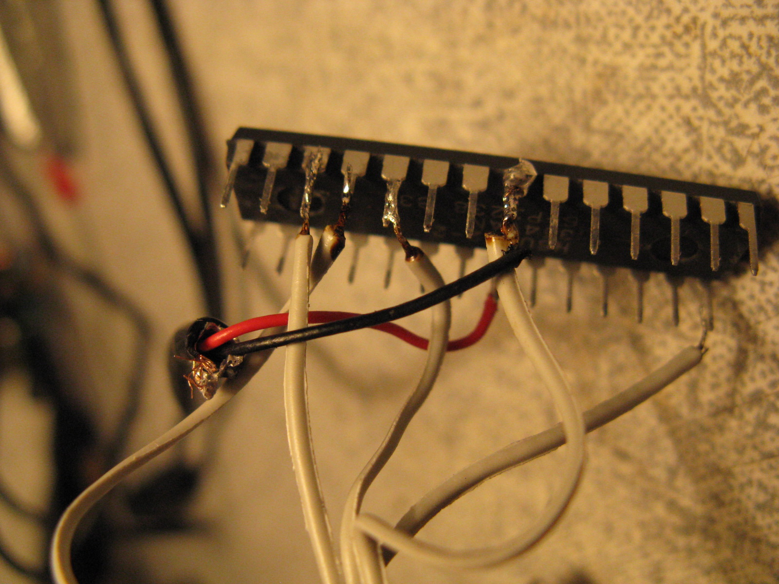

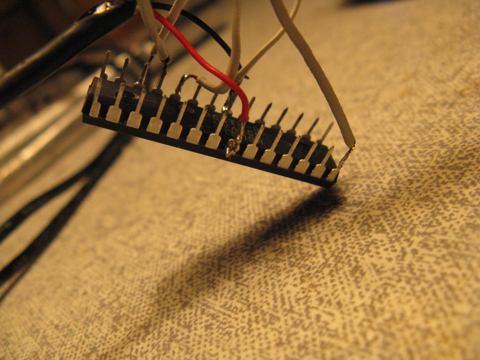

    Podpiąłem atmegę najprostszym programatorem, tzn sample electronics podpiętym bezpośrednio do uC. Tak wygląda moje połączenie
    LPT > uC
    pin 2 > pin 17
    pin 4 > pin 1
    pin 5 > pin 19
    pin 11 > pin 18
    GND > pin 8 (dopiąłem gnd kabla zasilającego - usb)
    pin 9 (plus z kabla zasilającego - usb)
    Niestety dalej nic, zastsowałem rezystory 330Ohm, poza uziemieniem. Bascom dalej nie wykrywa chip id:ffffff, burn o mate zmienił błąd ale dalej nie idzie nic zrobić.

    - zrób programator według schematu z rysunku powyżej.
    - ściągnij Pony Prog 2000
    - podłącz sygnały i zasilanie do mikrokontrolera wyciągniętego z płytki
    i musi ruszyć (to mój awaryjny programator i program do programowania - ten zestaw nigdy nie zawodzi).

  • #11 13064991
    maciek1221
    Ok, zrobiłem ten programator, wszystko podpiąłem i jest jakaś zmiana. W Bascomie pokazuje komunikat id:000000. Zainstalowałem pony prog, zrobiłem kalibrację i ustawiłem odpowiedni(chyba) programator. Wybrałem uC z rozwijanej listy i cóż, read succesful. Kiedy wybrałem write device, zapis idzie powoli do koło 30tego procenta, później przyspiesza, następuje weryfikacja i otrzymuję komunikat 'write filed'. Za 3 powtórzeniem procesu, zapis poszedł szybko, ale dalej mam niepowodzenie....

    maciek1221
    Połączyłem to co miałem połączyć i dalej pokazuje mi komunikat write failed. Co może być nie tak? Nie mam żadnego zwarcia, podpiąłem tak jak na schemacie, złączyłem nóżki gnd i nóżki VCC.
    Zmontowałem nowy programator, taki jak wyżej. Podłączyłem do niego nową atmegę w podstawce, żeby jej nie przegrzać przy lutowaniu. Niestety mam dalej ten sam problem, read przeszedł pomyślnie, pokazało, że nic nie jest na nią wgrane, niestety write jest dalej failed.
