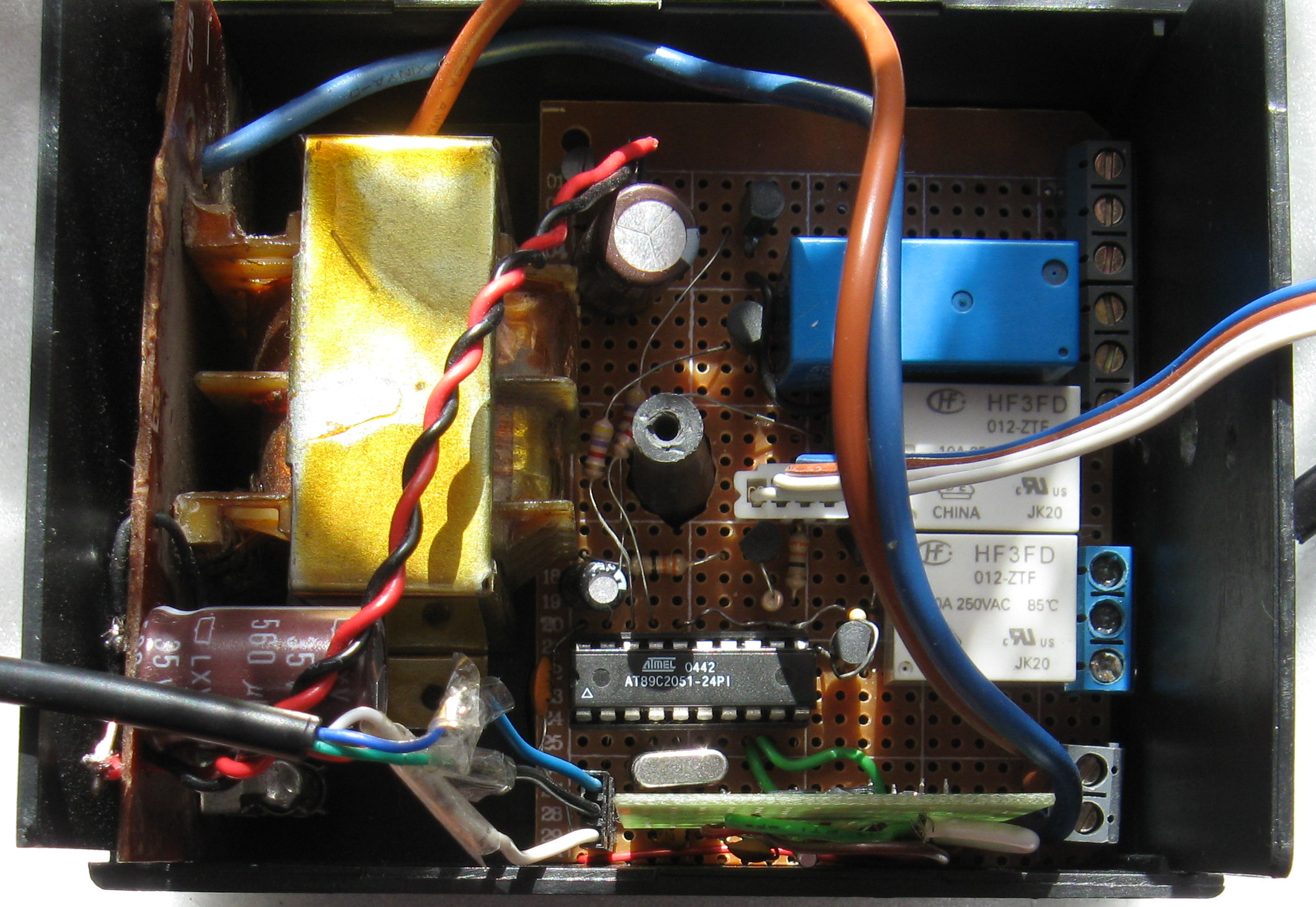

    Hardware
    Wielokanałowy termostat,wielopunktowy termometr- dom 'inteligentny inaczej'
    (Ten sam schemat jest też załączony jako PDF.)
    Sterownik został umieszczony w obudowie Z-3A. Jest to obudowa o wymiarach 110x90x69 mm, czyli ~3,5 raza mniejsza objętościowo od lansowanej KM-85.
    W obudowie znajdują się 2 płytki: główna i zasilająca. Płytka główna to docięta na wymiar, jednostronna, wiercona płytka uniwersalna 70x90mm PI02. Na niej znajdują się następujące zaciski śrubowe zwrócone na zewnątrz obudowy:
    • Potrójny zacisk z wyprowadzeniami N, L, L' (przekaźnik podłączony do P1.4 zwiera L' z L)
    • 3 podwójne zaciski z wyprowadzeniami styków kolejnych przekaźników
    oraz następujące złącza:
    • pin-header 1-wire (o wyprowadzeniach: +5V, 1-wire, GND) - wyprowadzony na zewnątrz na kostkę
    • pin-header UART (o wyprowadzeniach: TxD, RxD, GND) - wyprowadzony na mini-jack
    • gniazdo rozszerzeń (o wyprowadzeniach: +5V, GND, SDA, SCL) - do którego jest wetknięta płytka z czujnikiem temperatury wewnętrznej
    Na płytce zasilającej jest umieszczony układ zasilacza niestabilizowanego (bezpiecznik, transformator, prostownik i kondensator). Jest umieszczona pod kątem prostym w stosunku do płytki głównej.

  • #2 13063936
    noel200
    Układ ciekawy i pożyteczny, ale jak patrzę na tą płytkę uniwersalną z góry to się boje zobaczyć co się dzieje pod spodem. Dedykowana byłaby znacznie bardziej bezpieczna.
    Kolejna rzecz to zmiana nastaw. Fakt, że nie robi się tego co dzień, ale jednak klawiatura z wyświetlaczem byłaby wygodnym rozwiązaniem.
    Masz to już podłączone? Używasz tego już tak na dobre, czy zbudowałeś i leży czekając sobie?

  • #3 13064627
    Sam Sung
    Poziom 33  
    To prawda, w planach mam zrobienie dedykowanej płytki, z tym, że skoro prototyp działa w 100%, to trochę spada motywacja do robienia tego niejako drugi raz. Ale gdyby zabrakło mi przekaźników, to już na pewno trzeba będzie się za to zabrać.
    Też prawda, ale nie wyobrażam sobie edytowania tak elastycznego programu ogrzewania i chłodzenia na małym wyświetlaczu i przy pomocy paru przycisków - nie wiem, jak to rozwiązać od strony interfejsu użytkownika, żeby było proste i wygodne. Przychodzi mi do głowy mnóstwo opcji: dodaj program dobowy, dodaj przedział czasu do programu dobowego, zmień zakres temperatur w przedziale czasu programu dobowego, przypisz program dobowy na wybrany dzień tygodnia do wybranego czujnika, wybierz przekaźniki sterowane wybranym czujnikiem, itd. - masakra...
    W tym mikrokontrolerze raczej się ten dodatkowy kod już nie zmieści (zostało kilkadziesiąt bajtów), wiec trzebaby zrobić osobny moduł interfejsu użytkownika podłączany przez UART, co z kolei kłóci się z podłączeniem do PC - trzebaby zrobić jakiś arbitraż na UART.
    Zatem idę raczej w stronę rozwijania interfejsu webowego udostępnianego przez podłączone PC w sieci lokalnej.
    Ewentualnie planuję dorobienie modułu z wyświetlaczem, który by tylko odbierał raporty o temperaturach (tylko linia RxD) i pokazywał je na wyświetlaczu, bez możliwości zmiany nastaw.
    Tak, mam podłączone i używam. Jest to teraz wręcz krytyczny system :)
    I z jaką dokładnością pracuje ci wewnętrzny zegar.
    Tego obecnie nie wiem. Podłączony PC na bieżąco koryguje zegar, gdy tylko odchyłka przekroczy minutę. Jak często się to zdarza w praktyce - muszę sprawdzić. Teoretycznie kwarc ma dokładność 50ppm, więc odchyłka o 1 minutę może się zdarzać najczęściej co 20000 minut, czyli 2 tygodnie...

  • #4 13064758
    szymon122
    Pięknie opisany projekt, większość osób na forum mogłoby brać przykład.
    Co tym sterujesz? Obowiązkowo zabezpiecz te rezystory przed zwarciem, teraz wystarczy uderzyć w obudowę żeby mieć zwarcie.
  • #5 13065506
    hexen2k
    Co do opisu to faktycznie bardzo porządnie przygotowany :)
    Sam Sung napisał:
    umożliwia określenie przedziału temperatury od -128°C do +127.99609375°C z krokiem 1/256 °C
    Czy faktycznie możesz mierzyć temperaturę do -128°C ? Czujniki z interfejsem 1-Wire pozwalają na pomiar do -55°C.
    Sam Sung napisał:
    Czujniki zostały podłączone w topologii magistrali (szyny), co nie jest zalecane dla dłuższych sieci 1-wire
    Skąd taka informacja? Czujniki z interfejsem 1-Wire bardzo dobrze radzą sobie w topologii magistrali przy długościach sieci rzędu 300 m.

  • #8 13069332
    Sam Sung
    Poziom 33  
    hexen2k napisał:
    Napisałem tylko, że mogę taką temperaturę sobie nastawić ;) Racja, że zmierzyć jej nie mogę. Więc gdybym sobie hipotetycznie nastawił ogrzewanie na -60°C, to piec nigdy by się nie włączył, bo odczyt z czujnika będzie zawsze -55°C (lub więcej).

    squeze napisał:
    Mam pytanie o kondensatory przy cewce przekaźnika. Sama dioda nie wystarczała? czy to tak z przezorności?
    Dałem je, "bo tak trzeba". Nie sprawdzałem, czy sama dioda by wystarczyła. Żaden element nie ucierpiał podczas uruchamiania układu :)
  • #9 13070350
    squeze
    Sam Sung napisał:
    Pytam bo pierwszy raz spotykam się z taką wersją, zazwyczaj stosowana jest sama dioda impulsowa.
