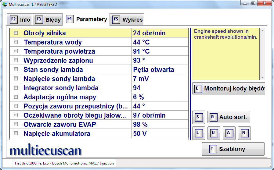

  • #8 13067326
  • #9 13067927
    tzok
    Moderator Samochody
    Jakieś tam parametry da się podejrzeć (wartości bzdurne bo to tylko symulacja):
    Fiat Uno 1.0 1997r. - Sterownik bosch 0280000759 czym zdiagnozować?
    Pomyłka... nie to ECU :/ w/g numeru to Ty masz BOSCH MonoJetronic A2.2, a nie MonoMotronic M1.7.
