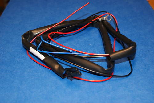

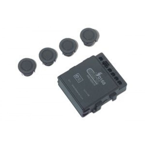

    Witam kupiłem zderzak do Golfa IV i były z nim czujniki cofania oraz sterownik a z nim buzzer ale problem polega na tym iż nie było jednego kabla który zasilałby to wszystko czujniki cofania to cobra 0168 VW Golf IV Czujniki Cofania - Podłączenie sterownika do czujników cofania proble
    wszystkie kable posiadam lecz nie mam kabla zasilającego który wpina się do wtyczki 4 pin-owej.
    Prosiłbym aby ktoś podał mi schemat jak mam podłączyć te picy który pin do czego jest. Prawdopodobnie jest to taki kabel VW Golf IV Czujniki Cofania - Podłączenie sterownika do czujników cofania proble którego mi brakuje

    jaca 75
    Level 14  
    czarny - masa
    czerwony - +12Vmożna podpiąć pod światło cofania
    niebieski - sygnał ze światła cofania+12V
    Rozkręć moduł i kuknij gdzie biegną ścieżki np:masa do minusowej nóżki kondensatora elektrolitycznego pozostałe możesz razem podpiąć do światła cofania (+).
    Najważniejsze zabezpiecz wszystkie przewody taśmą izolacyjną oraz użyj bezpiecznika ok 3A. Pozdrawiam życzę powodzenia!

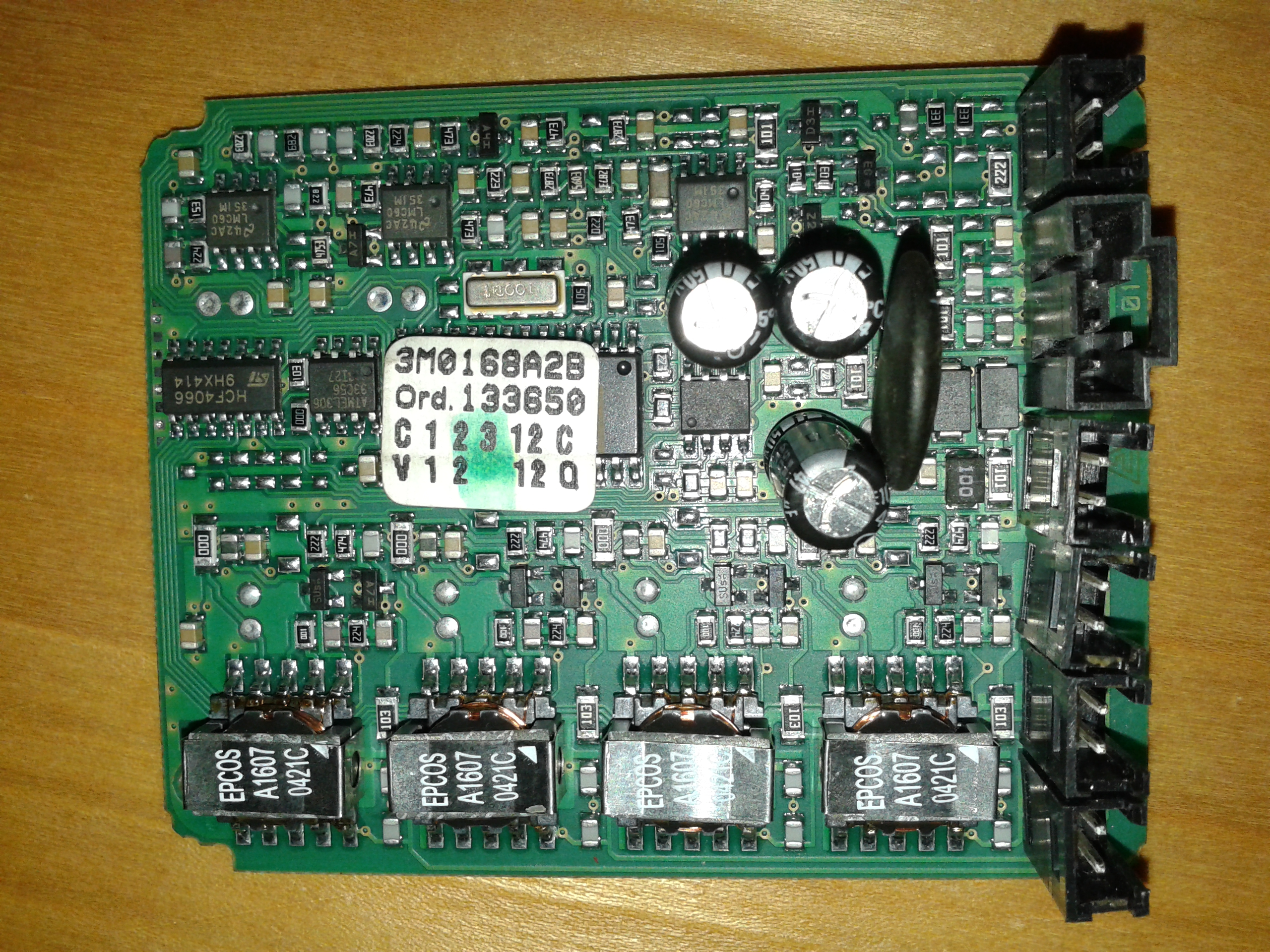

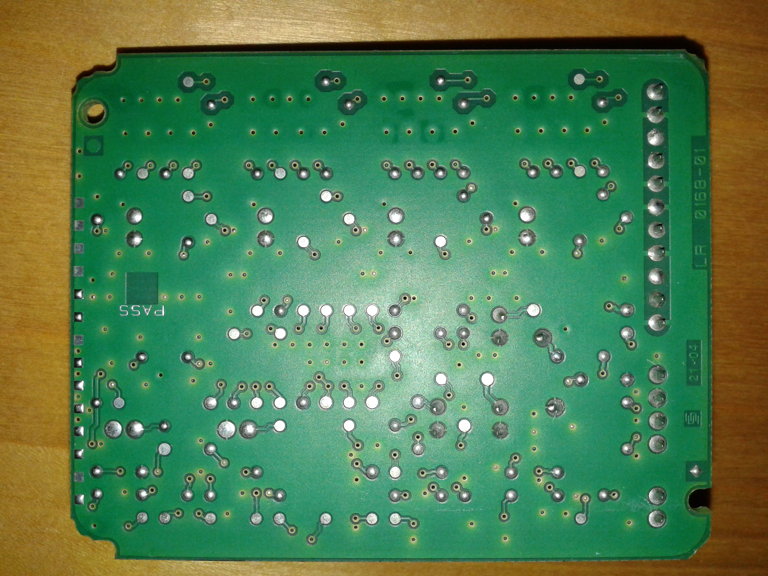

    Witam podłączyłem ten moduł ale chyba nie działa ponieważ zbliżałem się do auta i żadnych dźwięków nie usłyszałem z buzzera jedynie słychać taki słaby dźwięk w głośniczku jak podłącze do + sterownik jest to taki dźwięk jakby dostał prąd.
    A i dodam że wewnątrz sterownika wszystkie luty wyglądają ok oraz kondensatory itp. także wyglądają dobrze więc może czujnik jest któryś walnięty i dlatego nie działa?? czy powinno działać nawet jak jest jeden uszkodzony ??

    milejow
    Level 43  
    jaca 75 wrote:
    czarny - masa
    Nie pisz jak nie jesteś pewien.
    Czerwony-zasilanie z lampy cofania
    Niebieski-zmiana strefy kontrolnej(przesunięcie, jak jest hak,zapas na drzwiach itp)
    Ma działać nawet z jednym czujnikiem.
