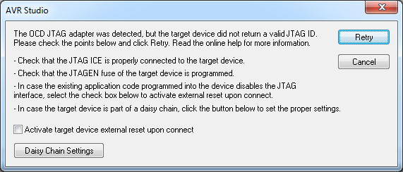

Z uczelni pożyczyłem jakiś programator (klon Jtag Ice, zdjęcie poniżej). Jest sprawny bo sam testowałem go na Atmedze32 i działa.
Po podłączeniu go do mojej płytki zapala się dioda "TX" oraz "Target". Próba skomunikowania AVR Studio ze sprzętem kończy się takim komunikatem oraz zgaśnięciem diody "Target":

Zastanawiam się czy taki stary programator jest kompatybilny z stosunkowo nowymi xmegami. Gdzie szukać przyczyny problemów?
