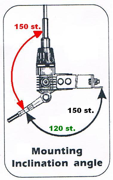

    Posiadam antenę typu "balkonowego" Sirio Boomerang 27A.
    Pospieszyłem się z montażem i nie do końca postąpiłem zgodnie z instrukcją.
    Jeszcze na balkonie, ustawiłem kąt radiatora na 150 stopni, ale od promiennika (na schemacie zaznaczyłem na czerwono), a nie jak podaje instrukcja od elementu mocującego (kolor czarny na schemacie). Tym samym aktualnie mam kąt 120 stopni (zaznaczony na zielono - licząc wg. prawidłowego punktu zero).
    Antena zestroiła się na k.1 (1,2), k.20 (1,2), k.40 (1,2) - regulacja długości promiennika.
    Problem pojawia się jednak następujący.
    Podczas odbierania słabszych korespondencji, słyszę je strasznie "zaszumiane".
    Czy pochylenie radiatora wpływa na dopasowanie anteny ?
    Boomerang jest anteną 1/4 fali, typu ground plane, także po takim zabiegu może coś się polepszy ?
    Czy jeśli pochylę go właściwie i odpowiednio dostroję, szumy się zmniejszą ?
    Bardzo proszę o konstruktywną odpowiedź.
    Tak- w antenach GP 1/4 fali, kąt pochylenia przeciwwag wpływa na impedancję anteny.
    Zmienisz impedancję anteny- efekt zmian zobaczysz dopiero na jakimś analizatorze antenowym.
    Niestety ale nie. Anteny o polaryzacji pionowej są podatne na sygnały zakłócające. Dodatkowo antena stoi blisko mieszkań- w gęstym smogu elektromagnetycznym. Jeśli lubisz majsterkować a nie możesz postawić nic dłuższego nic 2,75m to zrób sobie antenę magnetyczną, tzw.: "magnetic loop". Antena zmieści Ci się na balkonie. Jest odporna na sygnały zakłócające. Możesz z niej korzystać jako antena odbiorcza a nadawać na Sirio. Antene zrobisz nawet z kabla koncentrycznego od TV i dasz kondensator strojeniowy od starego radioodbiornika. Jeśli chciałbyś z niej nadawać to oczywiście jest to możliwe ale musisz mieć odpowiednio "mocny" kondensator zmienny (na wysokie napięcie przebicia)
