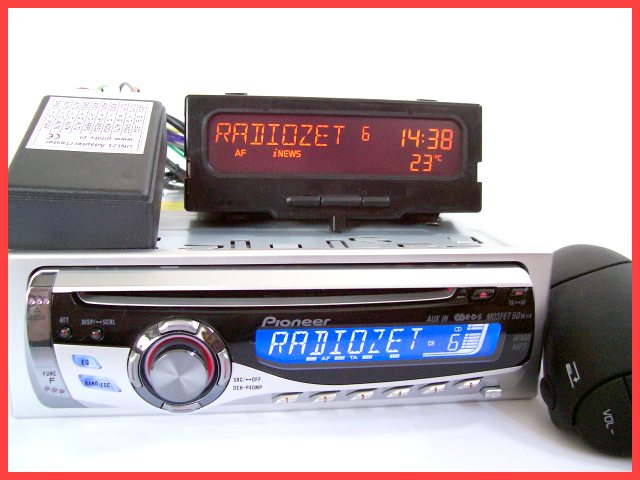

    Posiadam auto Opel Astra G 2.0DTL 99r.
    Zamontowałem do niego radio PIONEER DEH-1500UBB.
    Na allegro znalazłem adapter do podłączenia fabrycznego sterowania kierownicy z tym radiem. Widziałem też jak ludzie podłączają wyświetlacze tak jak na zdjęciu
    Wyświetlacz - Fabryczny wyświetlacz z radiem Pioneer
    Do tego radio musi mieć jakąś dodatkową opcje sub display czy coś?
    Czy wystarczy jakiś adapter/emulator, jak tak to gdzie można takie coś dostać?[/img]
    #2 13068471
    milejow
    Żeby radio można było podłączyć do zewnętrznego wyświetlacza, musi mieć ono właśnie opcję przenoszenia treści na zewnętrzny display, Pioneer realizuje to przez złącze IP-BUS a Twój model go nie ma.
