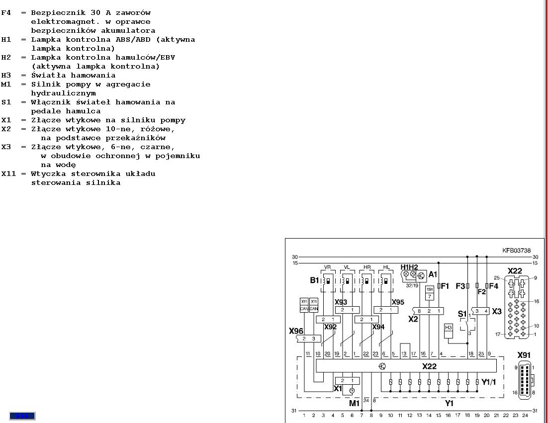

#1 13068034 16 Gru 2013 18:48 lexyy lexyy Poziom 10 #1 13068034 16 Gru 2013 18:48 Witam ,potrzebuje schemat wtyku ABS do Ibizy z 1997 roku, mam urwany przewód łączący sterownik ABS z gniazdem diagnostycznym Promuję tematy: 08.02.2010 Bosch WTL 6400 zrobiła jedno suszenie i problem
#2 13068056 16 Gru 2013 18:52 fuelinyourblood fuelinyourblood Poziom 35 Pomocny post? (0) #2 13068056 16 Gru 2013 18:52 kod silnika ? numer stera?
#3 13068107 16 Gru 2013 19:05 lexyy lexyy Poziom 10 Autor tematu Pomocny post? (0) #3 13068107 16 Gru 2013 19:05 ABF 3A0 907 379 A może mi ktoś poda jeszcze jaki inny sterownik można podmienić z tym Promuję tematy: 08.02.2010 Bosch WTL 6400 zrobiła jedno suszenie i problem
Pomocny post #4 13068426 16 Gru 2013 20:14 fuelinyourblood fuelinyourblood Poziom 35 Pomocny post? (+1) Pomocny post #4 13068426 16 Gru 2013 20:14 linia k to pin 7 ze stera absu idzie do podstawy bezpieczników i dalej do gniazda diagnostycznego.
#5 13090030 22 Gru 2013 22:52 lexyy lexyy Poziom 10 Autor tematu Pomocny post? (0) #5 13090030 22 Gru 2013 22:52 Dobra linia dziala, tzn podlaczona, ale dalej brak łączności, na pewno cos z instalacja bo dwa sterowniki probowalem i na zadnym nie laczy, na jakich pinach ma byc napięcie we wtyczce do sterownika Promuję tematy: 08.02.2010 Bosch WTL 6400 zrobiła jedno suszenie i problem
#6 13090229 22 Gru 2013 23:42 fuelinyourblood fuelinyourblood Poziom 35 Pomocny post? (0) #6 13090229 22 Gru 2013 23:42 no widac przeciez 25 i 9 to 30 4 to 15 24 i 8 to 31
#7 13091320 23 Gru 2013 13:44 lexyy lexyy Poziom 10 Autor tematu Pomocny post? (0) #7 13091320 23 Gru 2013 13:44 Pin4 +12 po stacyjce, pin9 i pin25 stale +12V, pin18 przy wciśniętym hamulcu +12V i dwie masy pin8, pin24.OK, dziękuję za pomoc, życzę zdrowych i wesołych Świąt. Promuję tematy: 08.02.2010 Bosch WTL 6400 zrobiła jedno suszenie i problem
#8 13115583 30 Gru 2013 12:46 lexyy lexyy Poziom 10 Autor tematu Pomocny post? (0) #8 13115583 30 Gru 2013 12:46 Nie mam napięcia na pinie 4 i 18 gdzie szukac + gdzie znajduje się złącze X2 poszukuje dobrego elektryka w Bielsku Białej i okolic Promuję tematy: 08.02.2010 Bosch WTL 6400 zrobiła jedno suszenie i problem
#9 13150229 07 Sty 2014 20:27 lexyy lexyy Poziom 10 Autor tematu Pomocny post? (0) #9 13150229 07 Sty 2014 20:27 help, pomoże mi kto Promuję tematy: 08.02.2010 Bosch WTL 6400 zrobiła jedno suszenie i problem
#10 13150476 07 Sty 2014 21:09 fuelinyourblood fuelinyourblood Poziom 35 Pomocny post? (0) #10 13150476 07 Sty 2014 21:09 a po wcisnieciu hamulca jest czy nie? bezpieczniki sprawdziłes? wiazke przeswietliłes?
#11 13150965 07 Sty 2014 22:24 lexyy lexyy Poziom 10 Autor tematu Pomocny post? (0) #11 13150965 07 Sty 2014 22:24 po wciśnięciu nie ma napięcia, bezpieczniki ok Promuję tematy: 08.02.2010 Bosch WTL 6400 zrobiła jedno suszenie i problem
#12 13152945 08 Sty 2014 16:20 lexyy lexyy Poziom 10 Autor tematu Pomocny post? (0) #12 13152945 08 Sty 2014 16:20 Witam, okazało się ze sterownik był bez des, po podłączeniu odpowiedniego kontrolki zgasły i jest łączność, dziękuję za pomoc i za schemat Promuję tematy: 08.02.2010 Bosch WTL 6400 zrobiła jedno suszenie i problem
