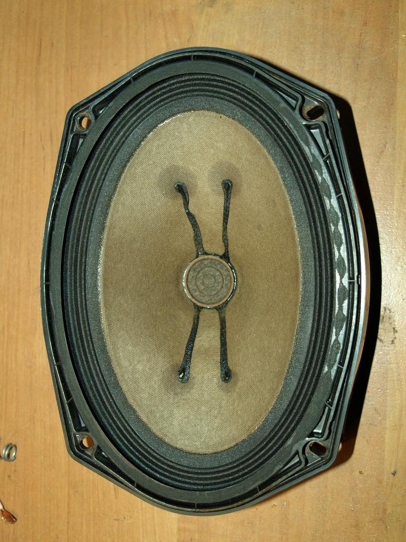

    Temat tyczy się Jaguara XJ seria x300 z nagłośnieniem premium Harman/Kardon.
    W samochodzie zainstalowane są 4 głosniki 16cm w drzwiach, 4 piszczałki w drzwiach, dwie piszczałki w desce i dwie na tylnej półce no i jeden głośnik niskotonowy 6x9 w tylnej półce a całość podpięta jest pod wzmacniacz.
    Problem jest z tym głośnikiem w półce. Zaczął charczeć więc go wymontowałem. Okazało się ze odkleiło się górne zawieszenie, poza tym membrana jest jakby pofalowana (zapewne od wilgoci) więc najlepszym wyjściem będzie go wymienić.
    Jest to głośnik dwucewkowy, z tego co zmierzyłem obie cewki mają po niecałe 4omy i obie są podpięte.
    Pytanie czy mogę zastąpić go zwykłym głośnikiem 4omowym z jedną cewką ? Jak to wtedy podpiąć, pod jedno wyjście z wzmaka, a drugie zostawić niepodpięte ?

    Ta membrana wygląda na sprawną , a zawieszenie po prostu podklej. Zakup innego głośnika nie ma sensu, bo raczej obudowa jest zestrojona właśnie tylko pod ten konkretny głośnik , ba że o konieczności zakupu koniecznie głośnika 2x4ohm nie wspomnę .
    PS: jeśli podkleisz zawieszenie to charczenie pewnie zniknie .

    No właśnie nie chciałem go kleić bo w jednym miejscu zawieszenie jest pęknięte na długości około 5cm.
    Jeśli chodzi o montaż to z tym sobie poradze bez problemu, tylko pytanie jak podpiąć zwykły głośnik jednocewkowy. Czy jak podepnę tylko pod jedno wyjście to bedzie grał gorzej ?

    Oczywiście.

    Czyli nie ma sensu bawić się z zwykłym głośnikiem jednocewkowym ?
    Lepiej ratować ten co jest lub ewentualnie szukać innego takiego samego w lepszym stanie ?

    Głośnik już pokleiłem, było trochę zabawy ale gra czysto, więc póki co zostaje.

    No i po niecałym roku temat powrócił, głośnik znów zaczął charczeć, wydaje mi się że powtórne klejenie nie ma sensu.
    Raczej nie uda mi się znaleźć głośnika 6x9 dwucewkowego więc naszła mnie myśl aby zastosować tradycyjny głośnik, ale zmostkować oba wyjścia ze wzmacniacza.
    Czy to ma sens i będzie to działać ? Jeśli tak to w jaki sposób połączyć te dwa kanały ?
