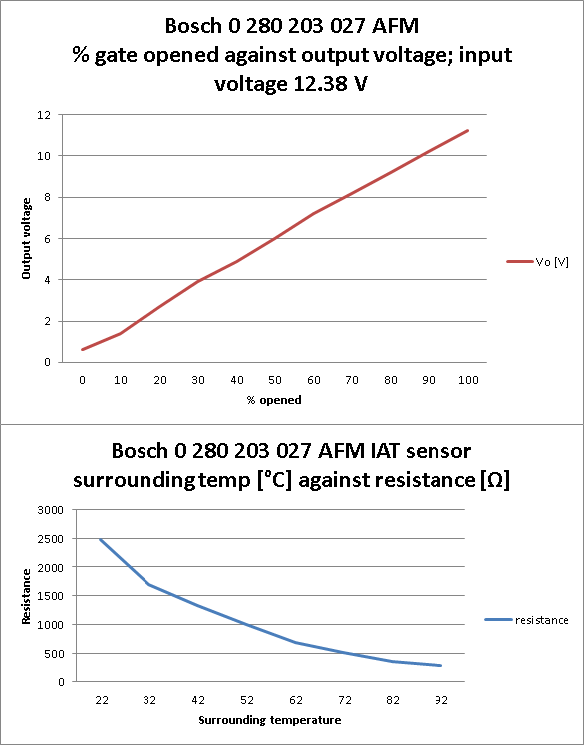

    Jaka powinna być rezystancja na pinach 2 i 3 (piny potencjometru klapki) w przepływomierzu Bosch 0 280 203 027 z BMW e32 ?
    Pomierzyłem rezystancję i mam:
    na zamkniętym 700 Ω
    otwarty w połowie wynik waha się od 1,3 kΩ do 1,6 kΩ
    max otwarty to około 1 kΩ
    rezystancja czujnika temp w temp pokojowej to 2,66 kΩ (więc chyba poprawna)

    Prześledź multimetrem cały zakres potencjometru. Sterownik mierzy pochodną, a nie liniowo.

    Śledzę cały zakres i ciężko jest odczytać parametry (ciągłe wahania)
    Na zamkniętym jest w granicach 700Ω natomiast gdy wychylę trochę klapkę rezystancja podnosi się do około 1.8 - 2,1 kΩ, następnie wskazania wahają się w granicach 1,5 - 1,7 kΩ, w połowie 1,3 - 1,6 kΩ jeżeli wychylę dalej jest prawie to samo 1.2 - 1.4 kΩ, maksymalne wychylenie to wartość 1kΩ, czasem nawet 900Ω.
    Ogólnie miernik szaleje, nawet jak trzymam klapkę nieruchomo wskazanie waha się o +- 150Ω. Wykres rezystancji nie jest liniowy. Wydaje mi się, że to powinno wyglądać jakoś logicznie czyli rezystancja powinna rosnąć lub spadać, a nie z 700 Ω po przesunięciu o 1,5 cm kilapki robi się około 2 kΩ
    Jak powinno mniej-więcej wyglądać wskazanie multimetru gdy mierzę cały zakres potencjometru?

    Prześledziłem multimetrem cały zakres potencjometru i nadal nic mi to nie mówi. Rezystancja zmienia się w nielogiczny dla mnie sposób.
    Jestem bardzo ciekawy, jak powinien wyglądać wynik pomiaru dobrego przepływomierza multimetrem.
    Przyzwyczajony jestem, że kręcąc potencjometrem rezystancja rośnie lub maleje.
    W tym potencjometrze rezystancja jest najpierw niska, gdy ruszę trochę klapkę znacznie wzrasta a następnie im dalej wychylam klapkę powoli maleje. Przerw nigdzie niema, jest tylko gwałtowny skok podczas początkowego ruchu klapki.
    Skoro sterownik mierzy zmienną, to ta zmienna chyba jakoś musi być znormalizowana aby sterownik ją rozpoznawał. Z tego wnioskuję, że podczas wychylenia klapki o jakiś tam kąt we wszystkich przepływomierzach tego typu rezystancja będzie taka sama, a jeżeli w jakimś będzie inna, to sterownik błędnie zinterpretuje dane (czyli taki przepływomierz jest do wymiany).
    Podałem rezystancje w kilku położeniach klapki, myślałem że na podstawie tego da się go porównać z takim samym przepływomierzem i określić czy potencjometr trzyma parametry

    To teraz widzisz że taki pomiar nie ma sensu. Sterownik mierzy napięcie, i sam możesz tak samo je mierzyć. Wiesz chyba co to jest dzielnik napięcia?

    Przepływomierz już działa. Rozkleiliśmy go i docisnęliśmy z kolegą nóżkę potencjometru. Wskazania multimetru po tej operacji są podobne do wcześniejszych, ale silnik działa o wiele lepiej, nie chodzi idealnie, ale da się jeździć. Myślę że jak się trochę pojeździ to sytuacja się poprawi.
    Może po prostu był gdzieś nieszczelny i silnik zaciągał lewego powietrza, teraz jest dobrze sklejony i stąd ta poprawa.
