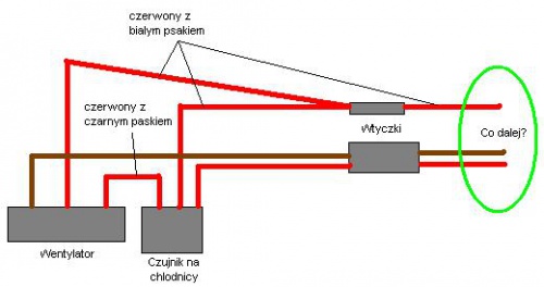

#1 13069548 16 Gru 2013 23:48 sv125 sv125 Poziom 12 #1 13069548 16 Gru 2013 23:48 Witam,szukałem ale nie mogłem znaleźć nic sensownego,jak powinno być to prawidłowo podłączone
#2 13165817 11 Sty 2014 20:29 sv125 sv125 Poziom 12 Autor tematu Pomocny post? (+1) #2 13165817 11 Sty 2014 20:29 Pilnie proszę o pomoc jak to powinno być podłączone.
#3 13165868 11 Sty 2014 20:39 carrot carrot Moderator Samochody Pomocny post? (0) #3 13165868 11 Sty 2014 20:39 Brązowy do masy, czerwony do skrzynki bezpieczników, w niej przez bezpiecznik do stałego plusa
#4 13166525 11 Sty 2014 22:37 sv125 sv125 Poziom 12 Autor tematu Pomocny post? (+1) #4 13166525 11 Sty 2014 22:37 a czerwony z białym paskiem
#5 13167454 12 Sty 2014 10:10 decybel91 decybel91 Poziom 42 Pomocny post? (+2) #5 13167454 12 Sty 2014 10:10 1. bieg wentylatora.
#6 13170435 12 Sty 2014 21:04 sv125 sv125 Poziom 12 Autor tematu Pomocny post? (0) #6 13170435 12 Sty 2014 21:04 To znaczy że jak podłącze brązowy do masy i czerwony stały plus to po nagrzaniu się silnika wentylator powinien się włączyć
#7 13170503 12 Sty 2014 21:19 jurekk55 jurekk55 Poziom 36 Pomocny post? (+3) #7 13170503 12 Sty 2014 21:19 Na rysunku masz włącznik termiczny , nie czujnik.nie zapomnij zabezpieczyć obwodów bezpiecznikami
#8 13170805 12 Sty 2014 22:14 decybel91 decybel91 Poziom 42 Pomocny post? (0) #8 13170805 12 Sty 2014 22:14 sv125 napisał: To znaczy że jak podłącze brązowy do masy i czerwony stały plus to po nagrzaniu się silnika wentylator powinien się włączyć TAK. do stałego na rysunki 1. z prawej.
