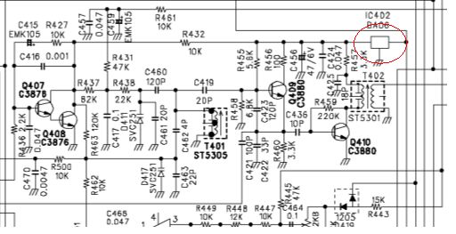

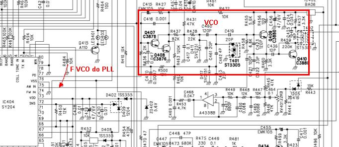

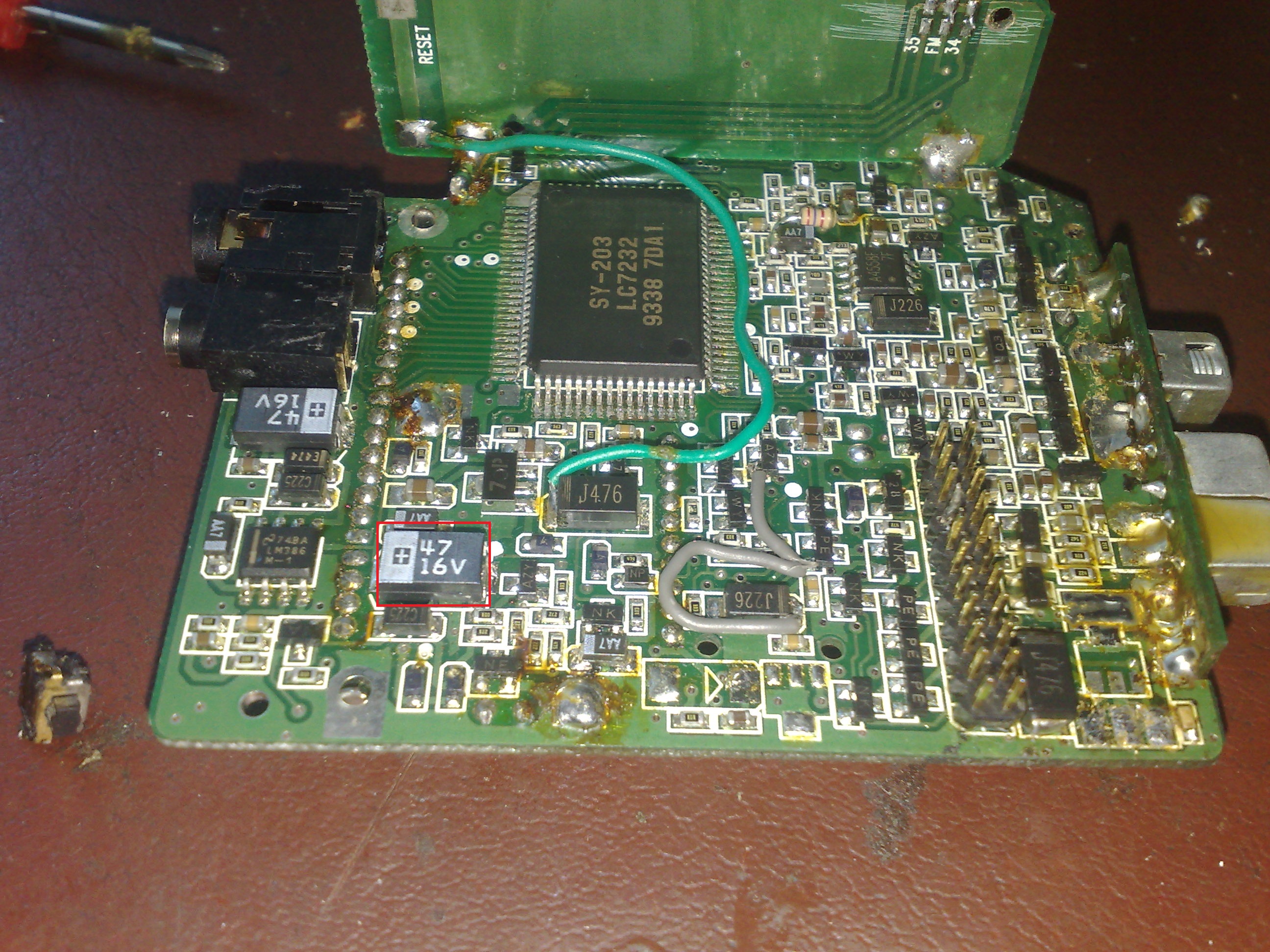

Witam, dostałem wyżej wymienione radio, które ma nie znaną historię, latała w środku sprężynka od blokady uchwytu pojemnika na baterie. Po włączeniu radia mierzyłem napięcia bo nic nie wyyświetlało na ekranie, po dotknięciu rezonatora kwarcowego radio zaczeło szumieć ale doszukałem sie spalonego 7808 bo puszczał 12v na procesor. Nie miałem w takiej obudowie układu to wsadziłem 7805 i radio od razu startuje szumi zmienia kanały modulacje ale VCO nie podaje żadnego sygnału. Czy to przez to że dałem 7805, czy mógł uszkodzić się procesor od tego że dostał 12v.
