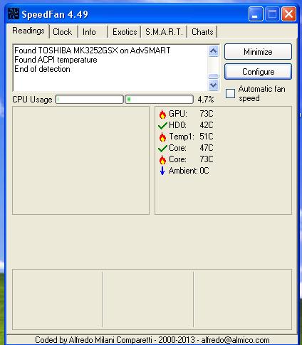

    Witam. Moim problemem jest nagły spadek fps. Kiedy gram mam 30fps (wszystkie ustawienia grafiki są na najniższym poziomie) Jak gram z jakieś 10minut wentylator zaczyna mocniej dmuchać i wtedy fps'y spadają i są od 5-10. Jak gre zminimalizuję i wiatrak się uspokoi to gre maksymalizuje i przez chwile wszystko działa poprawnie. Problem zaczął się wczoraj.
    Na załączniku jest temperatura podzespołów. Temperatura taka jest standardowo kiedy nic nie robię.

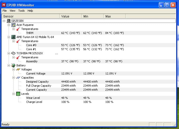

    Zainstaluj jakiś normalny i w miarę rzetelny program do sprawdzania temperatury: HWMonitor, CoreTemp32.
    Karta graficzna po przegrzaniu obniża swoje taktowanie przez co nie jest tak wydajna - to skutkuje niższą ilością fpsów. Wrzuć zrzuty ekranów z jednego z ww. programów, najprawdopodobniej będzie trzeba wyczyścić układ chłodzenia laptopa + zaaplikować nową pastę termoprzewodzącą.

    Sprawdź jeszcze HWInfo, powinien wyświetlić też temperaturę GPU, lub ewentualnie Everest Home Edition.

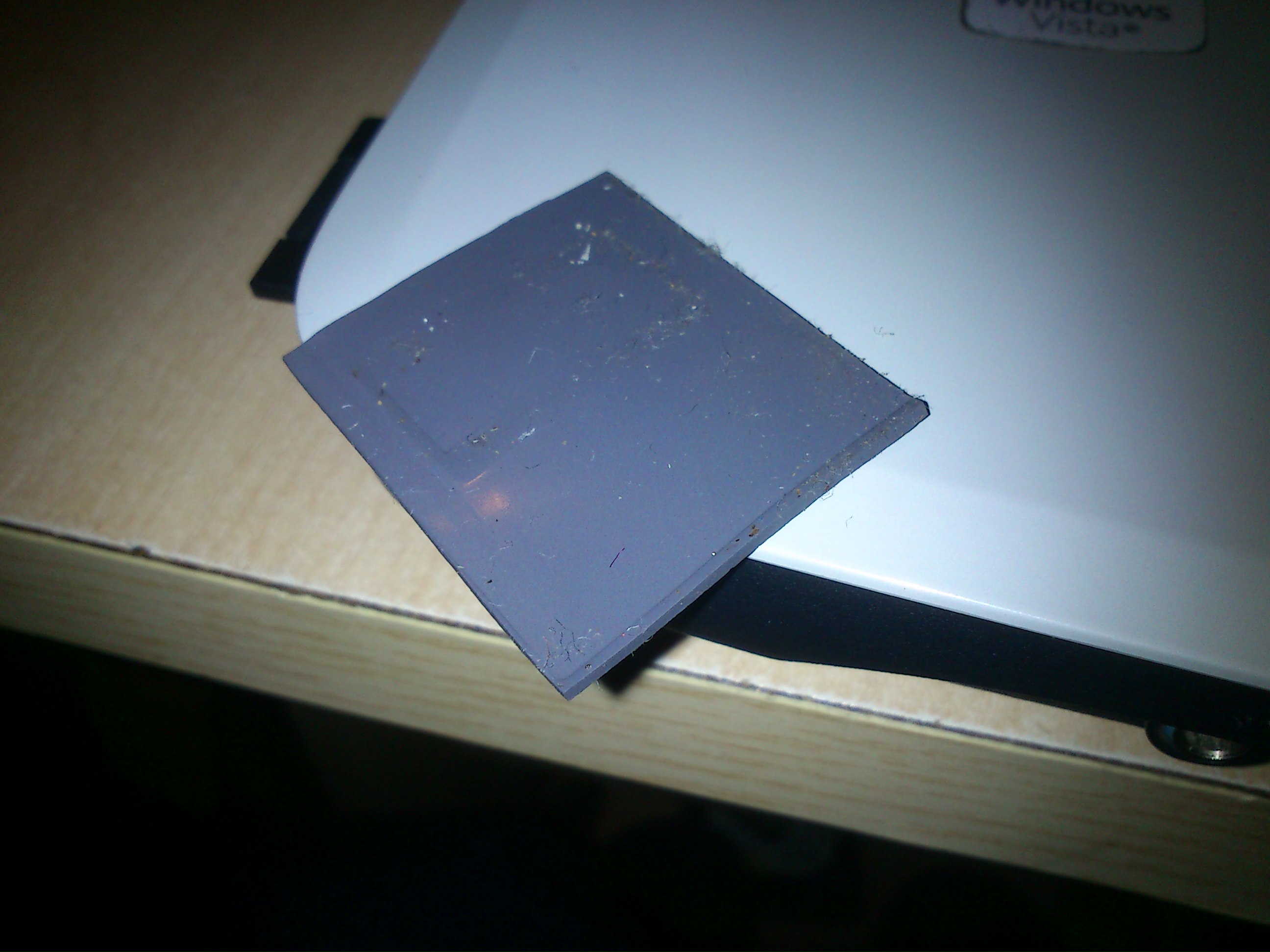

    Ja tylko w League of Legends chce sobie pograć XD przez miesiąc było wszystko ok bez spadków. Nvidia GeForce 7000M. Pastę wymieniałem na świeżą wczoraj. Zauważyłem że do laptopów nie dają na chipsety zwykłej pasty tylko takie "gumiki" nie wiem jak to się dokładnie nazywa. Takiej gumki nie można nigdzie kupić ale przypomniało mi się że są w napędach i dzisiaj rozebrałem taki napęd MSI gdzie było sporo gumek więc podłożyłem je między radiator a chipset. Jeszcze nie włączałem gry ale wieczorem włączę i zdam relacje. Po uruchomieniu lapka widać ogromną różnice bo wiatrak nawet się zatrzymuje na chwilę jak schłodzi, czego wcześniej nie było.

    Taka gumka to prawdopodobnie thermopad. Jak włożysz zwykłą gumę to ona się stopi a układ się przegrzeje. I zrób zdjęcie tej "gumki" co chcesz ją włożyć.

  • #14 13075656
    rtj71
    Spec od komputerów
    OgrzesiekO napisał:
    Tę czarną pociąłem do odpowiednich wymiarów i oczyściłem żeby niczego na niej nie było. A ta szara jest za gruba.
    Nie wiadomo co to jest..ja bym tego nie używał, już pomijając to że te gumki są usyfione.
