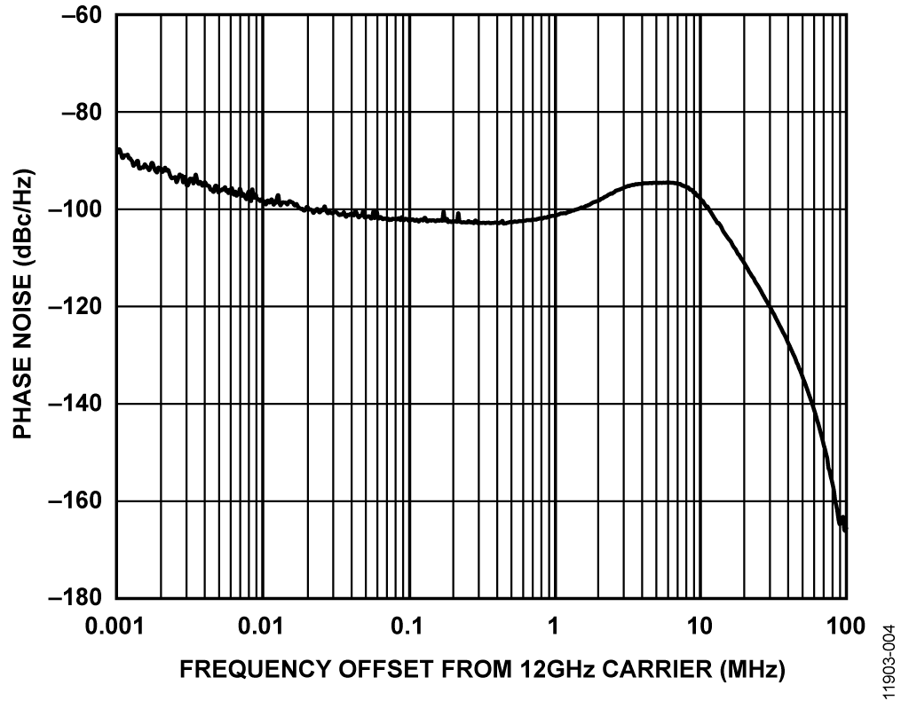

W architekturze z podziałem częstotliwości przez ułamkowe N szum pochodzący z modulatora sigma-delta (SDM) ma swoje maksimum przy częstotliwości będącej połową częstotliwości PFD (fPFD). Na przykład jeżeli pętla PLL z podziałem częstotliwości przez ułamkowe N pracuje z częstotliwością PFD wynoszącą 32 MHz to niefiltrowany szum SDM ma swoje maksimum przy 16 MHz. Szum pochodzący z SDM sprawia iż pętla pracuje niestabilnie i uniemożliwia pracę pętli PLL. Poniższy wykres pokazuje symulowany szum fazowy otrzymany w opisanych warunkach.
Układ ADF4159 charakteryzuje się maksymalną częstotliwością PFD wynoszącą 110 MHz. Oznacza to że maksimum niefiltrowanego szumu SDM przypada na 55 MHz. Poniższy wykres pokazuje szum fazowy układu pracującego przy częstotliwości PFD wynoszącej 110 MHz. Szum SDM generowany jest z dużym offsetem od nośnej, dzięki czemu jest on efektywnie filtrowany przez układy znajdujące się w pętli sprzężenia zwrotnego.
Wysoka częstotliwość maksymalna pracy PFD układu ADF4159 jest istotna także z uwagi na fakt iż rekomenduje się aby LBW było mniejsze niż 1/10 częstotliwości PFD. Praca w takich warunkach zapewnia stabilne działanie układu.

Na poniższym wykresie pokazany jest szum fazowy syntezatora. Poniżej tego wykresu znajduje się wykres przedstawiający stabilizacją częstotliwości (wyżej) i fazy (poniżej) sygnału wyjściowego podczas skoku częstotliwości wyjściowej o 200 MHz.
