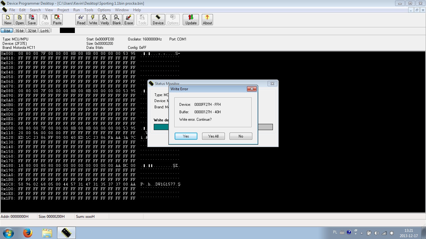

    Próbuje zapisać wsad na procesor motoroli hc11f1, przy pomocy xprog-m
    Wszystko wyglada dobrze tylko za kazdym razem wyskakuje taki error: (foto)
    CO moze być przyczyną ?
    Błąd zapisu wsadu na procesor Motorola HC11F1 przy użyciu Xprog-M

    A udalo Ci sie odczytac ten procek i w czym on siedzi ?
  • #5 13071966
    Kewin3
    Odczytuje normalnie, tylko przy zapisie takie coś wyskakuje. A wiesz jak to naprawić, da sie samemu ?
    Procek to HC11f1 siedzi w ECU z fiata 1.1

    próbuje załadować wsad do takiego samego procka i wyskakuje ten sam komunikat naciskam Yes all i leci dalej , czy procek może zaprogramować się błędnie??

    Kolego w pierwszym poscie masz odpowiedz dlaczego ecu lezy:) Write error motka nie do konca zaprogramowana bo wystapił błąd wiec jak ma wstac ten ster? wszystko zaprogramowac ori wsadem i gwarantuje ze ster ozyje.
