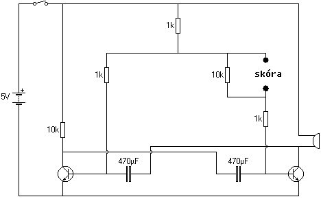

  • Jest to bardzo prosty detektor przeznaczony do zabawy, wykorzystujący jeden czynnik zmieniający się podczas mówienia nieprawdy - zmiana rezystancji skóry. Dźwięk generowany przez układ 500Hz do 3500Hz jest zależny od rezystacji skóry, która bywa bardzo zróżnicowana z przedziału od 10k do 500k. Reasumując jeżeli ktoś się denerwuje, rezystancja spada a to powoduje wzrost generowanej częstotliwości. Jako czujniki użyto dwa przewody przyłączone do dwóch palców jednej ręki. Zasilanie z baterii. Bz1 to zwykła blaszka piezo. Zbudowano na płytce uniwersalnej.

  • #2 1347267
    majster_15
    Kiedyś w książce "Nowoczesne Zabawki" był podobny projekt tylko, że na tranzystorach, jak mi się uda to zeskanuje i zamieszcze.

  • #8 1371152
    Geronimo
    Jedna, może mało istotna uwaga do opisu detektora kłamstw zamieszczonego przez Gulsona (pisze, że jako czujniki użyto dwa przewody "przyłączone" do dwóch palców jednej ręki). Gdyby ktoś miał jakieś wątpliwości, chodzi o przewody przyłączone nie bezpośrednio do palców (brrrr), ale do np. dwóch pierścieni wykonanych np. z cienkiej blaszki miedzianej założonych na palce. I najlepiej jeżeli będą to palce nie sąsiadujące ze sobą, tak by elektrody przypadkowo się ze sobą nie zwierały. Jeśli ktoś ma bardzo suchą skórę dobrze jest przed "seansem" wetrzeć w dłonie trochę kremu nawilżającego. Potwierdzam - urządzenie działa bardzo dobrze, reagując gwałtowną zmianą częstotliwości generowanego dźwięku na np. jakieś nieprzyjemne myśli, wyobrażenia itp. Życzę wszystkim przyjemnej zabawy z detektorem kłamstw tudzież urządzeniem do relaksacji.

  • #12 1585453

  • #15 1696564
    puszak
    ja mam pytanko czy można coś takiego zrobić na tranzystorach bo nie mam dostpu do części elektronicznych:cry: a kilka tranzystor€w mam.jeśli można to przydał by sie schemacik:D

    ozzman
    puszak napisał:
    ja mam pytanko czy można coś takiego zrobić na tranzystorach bo nie mam dostpu do części elektronicznych:cry: a kilka tranzystor€w mam.jeśli można to przydał by się schemacik:D
    Pewnie by sie dalo na tranzystorkach, ale nie mow ze nie masz 555. A jezeli naprawde tego nie masz to jest do dostania w KAZDYM sklepie elektronicznym za ok 1 zl

  • #19 1704272
    _Brutus
    Chyba można zrobić na tranzystorach. Nie wiem, czy to będzie dzialać, ale to już coś. Można pokombinować. Klasyczny układ multiwibratora.
    Efekt będzie odwrotny. Jeśli ktoś nie będzie mówił prawdy, częstotliwość się zmniejsza

  • #22 1705806
    puszak
    co sądzicie o schemacie brutusa.czy warto go robić i czy to będzie działać podobnie jak ten na ne555

  • #24 1707139
    _Brutus
    No i kicha... aż wstyd się przyznać, ale to badziewie nie działa. No, ale chęci były :)
    Chociaż może to wina uszkodzonego tranzystora... :\
    Może ktoś poeksperymentuje z wartościami elementów?
