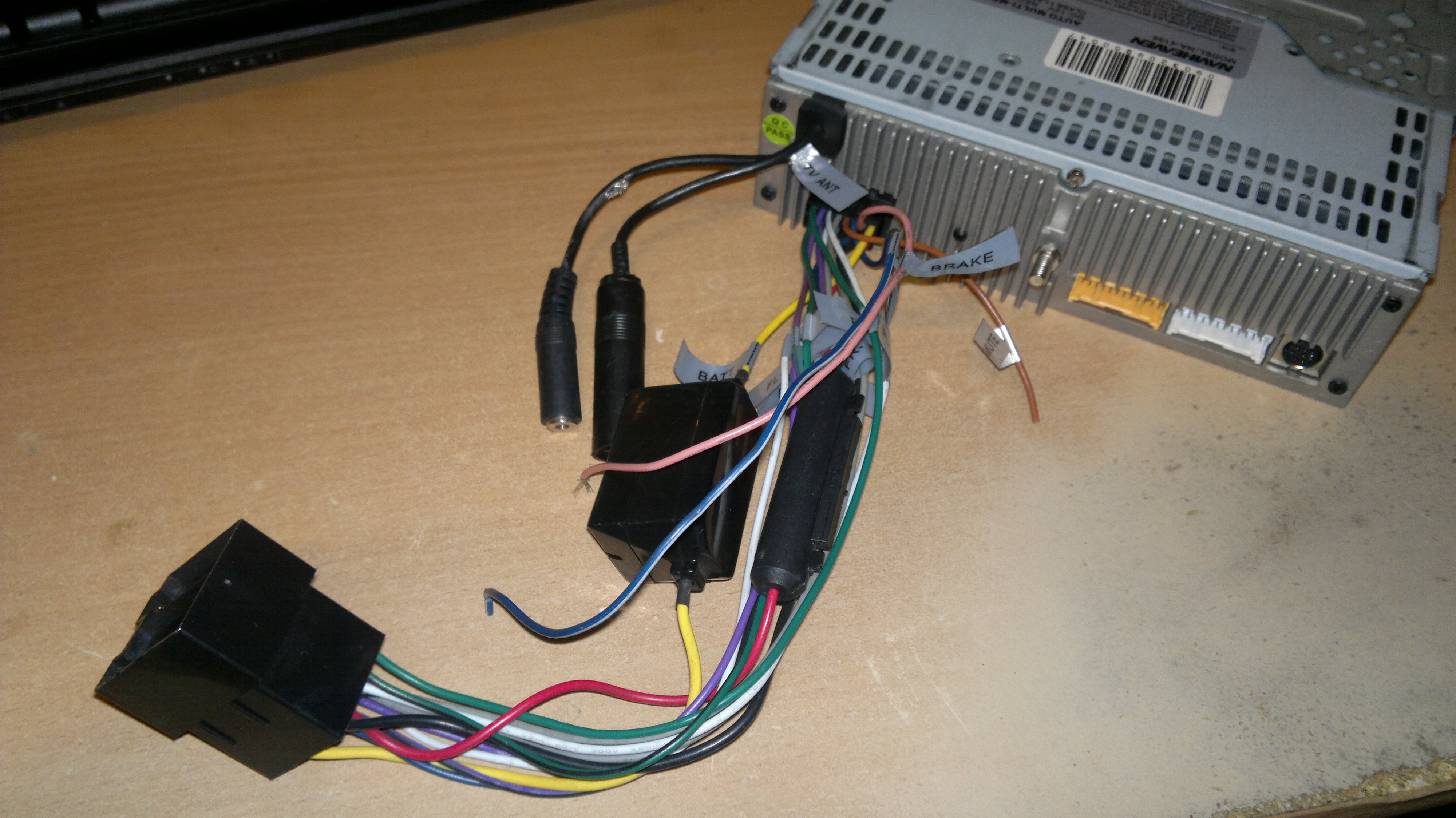

    Witam wszystkich serdecznie. Jakiś czas temu kupiłem używane radio NAVIHEAVEN NA-4195 . Jestem z niego bardzo zadowolony mimo że nie mam instrukcji obsługi.
    W opisie radia na necie czytałem że posiada zestaw głośnomówiący nawet połączyłem się z nim poprzez bluetooth. Problem polega na tym że nie posiadam do niego mikrofonu którego już nawet jak kupię nie wiem gdzie podłączyć.Z wystających przewodów jest tylko antena tv i antena radia. Na zdjęciach w necie widziałem że ten mikrofon ma wejście mini jack ale w moim radiu nie ma gdzie go podłączyć . Dodaje parę zdjęć radia może uzyskam jakąś pomoc od Was jak się z ty uporać. Nie ukrywam że bardzo mi zależy ponieważ nie chce kupować dodatkowo zestawu głośnomówiącego.Ps wszystkie wtyczki które posiadam ą na zdjęciu.Pytanie brzmi gdzie kupić taki mikrofon i gdzie go podłączyć żeby to wszystko działało jak należy. Pozdrawiam

    Masz resztę kabli , czyli wyjścia i wejścia RCA , bo wejście mikrofonu jest na bank w jednej z tych pustych gniazd .

    Mówisz o tych brakujących wtyczkach białej i pomarańczowej z tyłu radia których nie mam?
    Bo te wszystkie przewody z tych kostek widocznych na zdjeciu sa podpisane a te dwa grube czarne przewody to antena tv oraz antena radia. Nie dokładnie zrozumiałem co napisałes

    mówisz o tych brakujących wtyczkach białej i pomarańczowej z tyłu radia których nie mam?
    Dokładnie.
