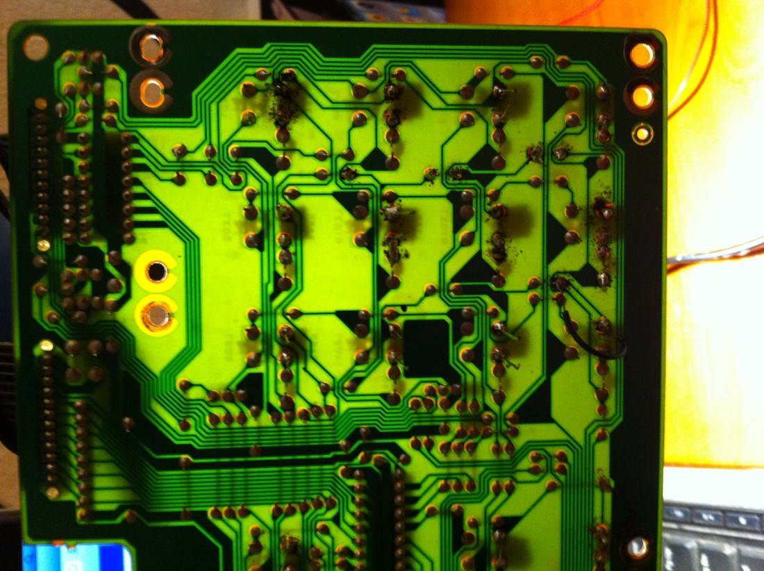

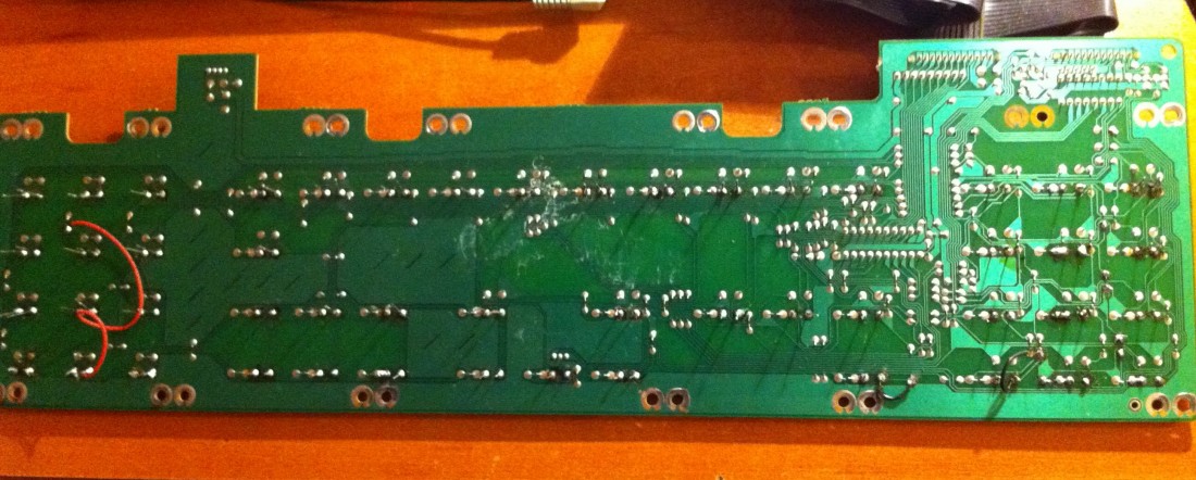

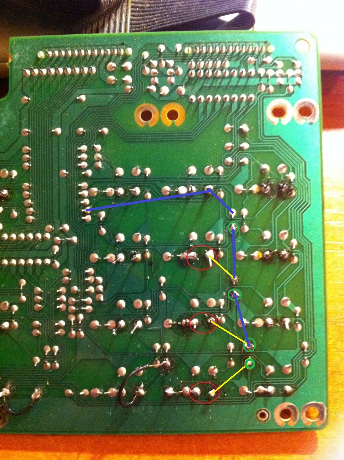

    Witam, nabyłem niedawno Rolanda XP-50, ale nie działają w nim 3 przyciski. Rozebrałem go, i płytka wygląda tak jak w zdjęciach z linku. Widać na pierwszy rzut oka, że było coś grzebane. Microswitche, które nie działają zaznaczone są na czerwono. Wydaje mi się, że oderwane mogą być w tym na samym dole pola do którego powinien być przylutowany ten mikrostyk. I teraz pytanie od laika, czy da się jakoś obejść, przylutować gdzieś indziej tak jak obok kabelkiem, żeby to jakoś działało? Cała reszta jest sprawna, tylko właśnie te 3 przyciski nie chcą zadziałać, a są dosyć ważne.. Dodałem od razu schemat z instrukcji serwisowej do tego modelu.

    Sprawa wygląda na prostą.
    Na pierwszy rzut oka widać przerwane połączenia pomiędzy punktami lutowniczymi switchy oraz ścieżkami.
    Osoba mająca wprawę w lutowaniu rozwiąże temat w 5 minut.

    Mam w domu lutownicę, całkiem z resztą dobrą, i jakieś tam doświadczenie, ale niestety albo jestem ślepy, albo sprawa nie jest tak prosta, bo na zdjęciu na którym są zaznaczone nie działające switche, styk po prawej stronie najniższego switcha próbowałem przylutować do punktu, do którego prowadzi ścieżka, ale nic nie zmieniło. Btw switche mam nowe, więc są na pewno sprawne.

    Jeśli jest oderwana ścieżka od punktu lutowniczego można sobie z tym poradzić lutując kabelek mostkujący do najbliższego punku... ewentualnie wzmocnić ścieżkę cienkim drucikiem. Może też trzeba jeszcze coś pokombinować... jak nie masz pomysłu jak to zrobić poproś kogoś kto ma dobre doświadczenie.

    Zacząłbym od poprawienia punktów zaznaczonych na zielono żeby mieć pewność że nie zwierają z sąsiednimi ścieżkami.
    Potem mostki łączące punkty zaznaczone żółtymi kreskami.
    Przy okazji proponuję usunąć te ohydnie wykonane mostki i zastąpić je nowymi.

    Słusznie kolega zakłada, ale mogę jutro spróbować pożyczyć w razie czego. A na razie sprawdzę rozwiązanie podane powyżej.
    Ok poprawione, nic nie zwiera z sąsiednimi ścieżkami, zmostkowane, ale wciąż nic.

    Bez miernika zadanie jest trochę utrudnione.
    Spróbowałbym połączenia jeszcze punktów zaznaczonych na niebiesko. Jeśli to nie pomoże to pożyczenie miernika byłoby znacznym ułatwieniem.

    Widocznie gdzieś ścieżka musiała być przerwana, bo teraz już działa :) Dzięki pp74 jesteś mistrzem!
