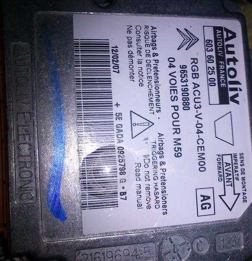

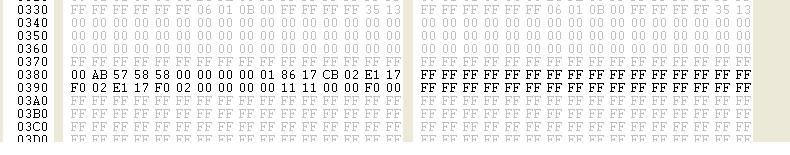

    Mam taki sensorek wystrzelony Autoliv 603602500 na pamiątce 25080 mam prośbę z uwagi, że nie mam wielkiego doświadczenia z sensorami tej firmy czy to co zrobił Airbag Resseter jest praqwidłowe:
    Sensor autoliv P. Partner - Prośba o sprawdzenie crasha
    z góry wielkie dzięki dołączam wystrzelony plik
  • #3 13080212
    Pati
    Dzięki kolego ;) Maskara ten twój wsad bit w bit identyczny jak mój wyczyszczony aż wierzyć sie nie chce ;) W takim razie domniemam, że musi być ok.
    Pozdrawiam!
  • #4 13080326
    cinas
    Plik jest OK jest wyczyszczony
  • #5 13080368
    Erwin123
    Kolega juz wyzej podał ze wyczyszczony.

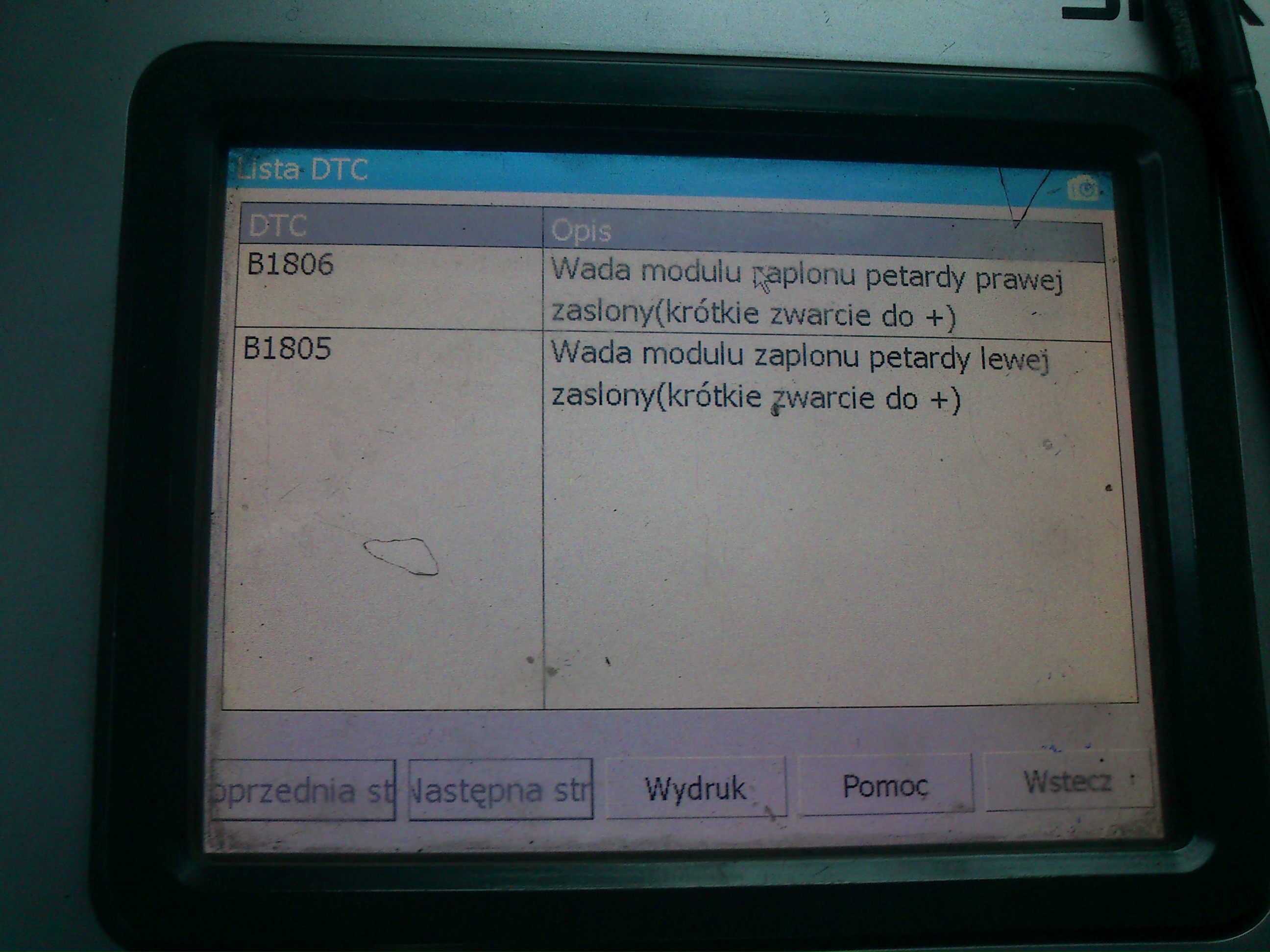

    Wgram mu ten Twój zobaczymy w tym wsadzie po programowaniu był błąd na początku było FF (tylko w pierwszym bajcie)
    Wogole to to jest citroen berlingo ;P
    Ale teraz na tym Twoim wsadzie teraz zgasła kontrolka od bocznych ale pokazuje błąd B1805 i B1806 na jakimś urządzeniu cośtam BOSS do diagnostyki (bo ja nie mam swojego do citroena). On to dekoduje jako coś tam "petardy lewej" no i prawej ten drugi ;/, ale z rozpiski obd to jakaś wogóle "Lamp Turn Signal Rear Output Circuit Short To Ground"
  • #12 13218704
    wloc
    Poziom 34  
    Pati to co to jest partner czy berlingo bo różnią się wyposażeniem
  • #13 13220466
    żałosna udręka
    Poziom 34  
    Berlingo czy Partner jak brak "petardy" z lewej i prawej to trzeba telekodować. W nowym sofcie Lexii zmienili nazwę "telekodowanie" na coś inaczej.

    Halo to czy ktoś mi coś pomoże na ten wsad? Ten od kolegi "Żałosnej Udręki" pokazuje dwie boczne "petardy" zasłony lewej i prawej nie wiem może myśli że ma jakieś kurtyny czy coś.
    Zaraz z resztą dołączę zdjęcie.

    Wrzuć zdjęcie naklejki sterownika to coś pomogę
  • #17 13229048
    Pati
    Rano to zrobię z góry dzięki nie myślałem że to mając ori crasch jest problem
    Pozdr.
  • #20 13235956
    Pati
    żałosna udręka napisał:
    Wyczyściłem twój. Tak jak wcześniej napisałem boczne poduchy można też wyłączyć Lexią.
    Taki już wrzucałem ale jego trzeba niby odblokować a ja nie mam sprzętu diagnostycznego do tego a koleś co niby ma mówił klientowi że sie nie da. Ale nei wiem może nie wie jak. Byłbym wdizęczny za taki wsad który jest wyczyszczony czyli chyba jak tu + odblokowany. Pozdrawiam!
  • #22 13237022
    miler80
    Poziom 34  
    Choćby wgrywał jeszcze ze 100 wsadów clear to i tak będzie się kontrolka mu świeciła ;)
  • #23 13237243
    wloc
    Poziom 34  
    No jak nie ma czym wyłączyć to się nic nie poradzi cp czyści z odblokowaniem
