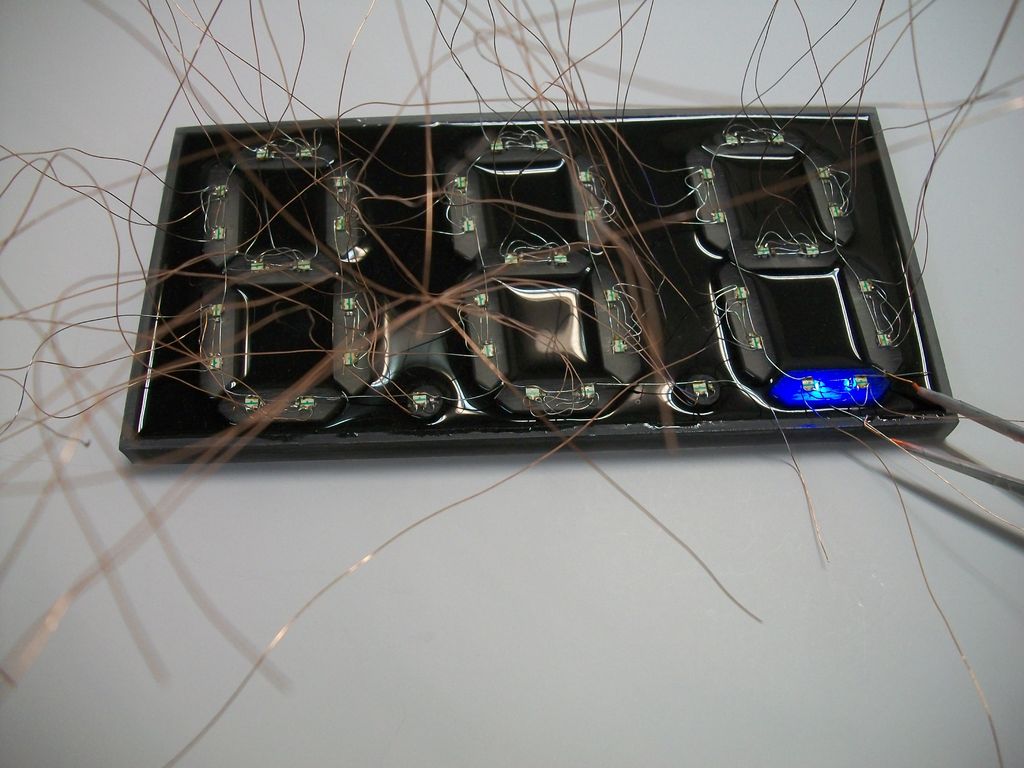

Krok 7: Montaż diod LED
Autor sugeruje, aby na samym początku sprawdzić, czy wszystkie diody LED, które planujemy wykorzystać są sprawne, ponieważ znacznie lepiej będzie znaleźć wadliwe diody zawczasu, niż dowiedzieć się o nich wtedy, kiedy będziemy próbowali po raz pierwszy uruchomić nasz wyświetlacz.
W tym projekcie autor użył diod LED przeznaczonych do montażu powierzchniowego, ponieważ są znacznie mniejsze oraz mają płaską powierzchnię, która ułatwia zamontowanie ich na wyświetlaczu. Każdy segment każdej cyfry zawiera dwie diody, czerwoną lub zieloną oraz niebieską. Przyklej każdą diodę za pomocą kleju „super glue” oraz pęsety. Kiedy wszystkie diody będą już przyklejone, dla pewności warto raz jeszcze sprawdzić, czy aby na pewno każda z nich działa poprawnie. Następnie należy przylutować przewód masy oraz zasilania do każdej diody znajdującej się w naszym wyświetlaczu. Kiedy wszystko będzie gotowe, porozdzielaj wyprowadzenia diod. Sprawdź np. za pomocą testera pozycję poszczególnych diod LED, a następnie zanotuj to wszystko na kartce, tak jak pokazano na zdjęciu.
