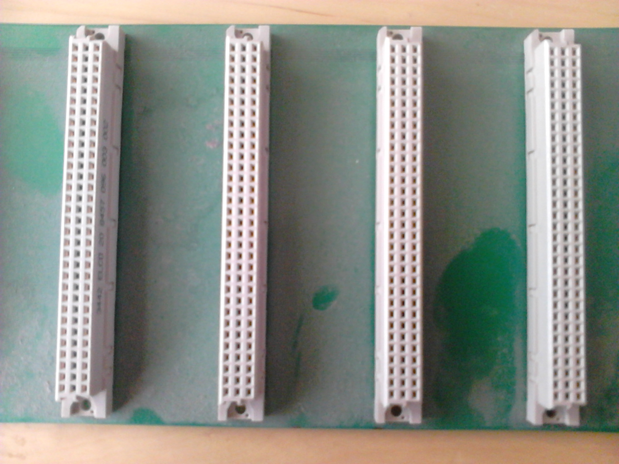

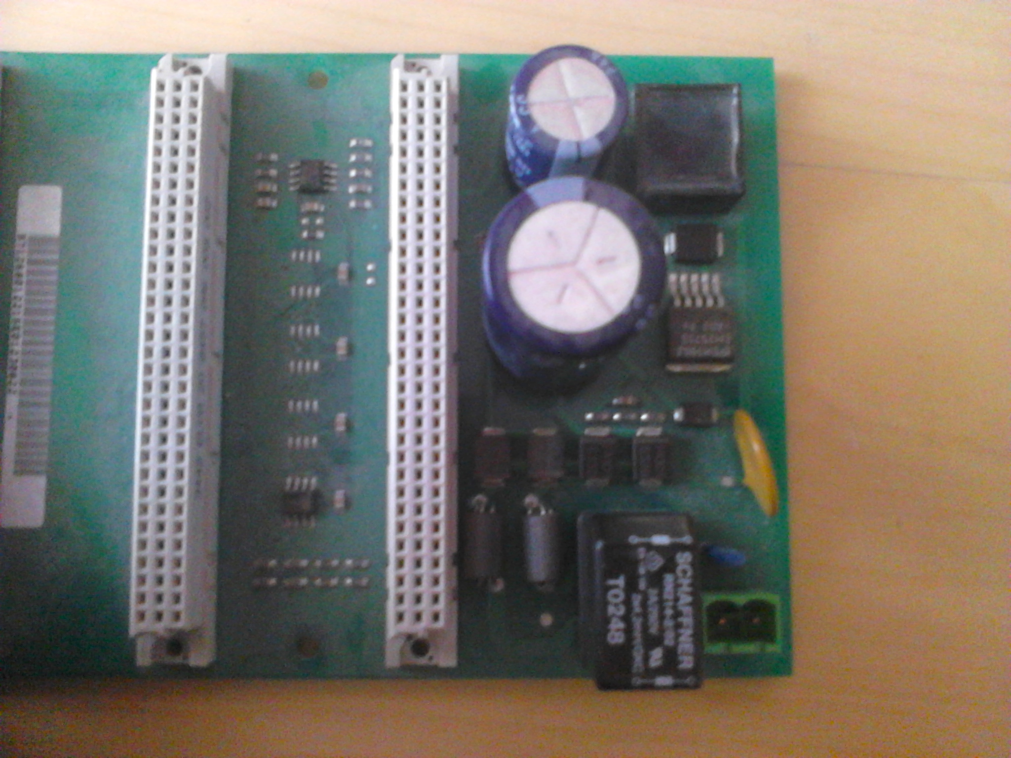

    mam taki mały problem. Podłączałem rozdzielnie w w pewnym solarium i niefortunnie linia N przypadkiem dotknęła mi kabla fazowego, płyty główne od 2 solariów dostały napięcie z dwóch stron i coś w nich przestało działać. Nie do końca wiem co. Nigdzie nie mogę znaleźć jakiegoś schematu tych płyt, ale dołączam zdjęcie jednej z Nich.
    Elementy które udało mi się rozpoznać to:
    - cewka promieniowa Schaffner 2x4,2 mH
    - regulator napięcia LM25755
    - diody SMD ES3D
    - układ mikroprocesora Sipex
    - układ sterowania P16S0
    - kondensatory Yageo 2200 i 4700 uF oba na 50V
    Czy wiecie może jakie elementy mogły ulec uszkodzeniu?

    nimnul2003
    У нас была аналогичная проблема с такой же платой. Нашел пробитый стабилитрон в цепи питания регулятора напряжения. Стабилитрон опознать не смог, поставил с выхода платы. Его параметры судя по даташиту 30V, 3A. Проверьте сопротивление на выходе 30V,если короткое замыкание, значит пробит стабилитрон.
