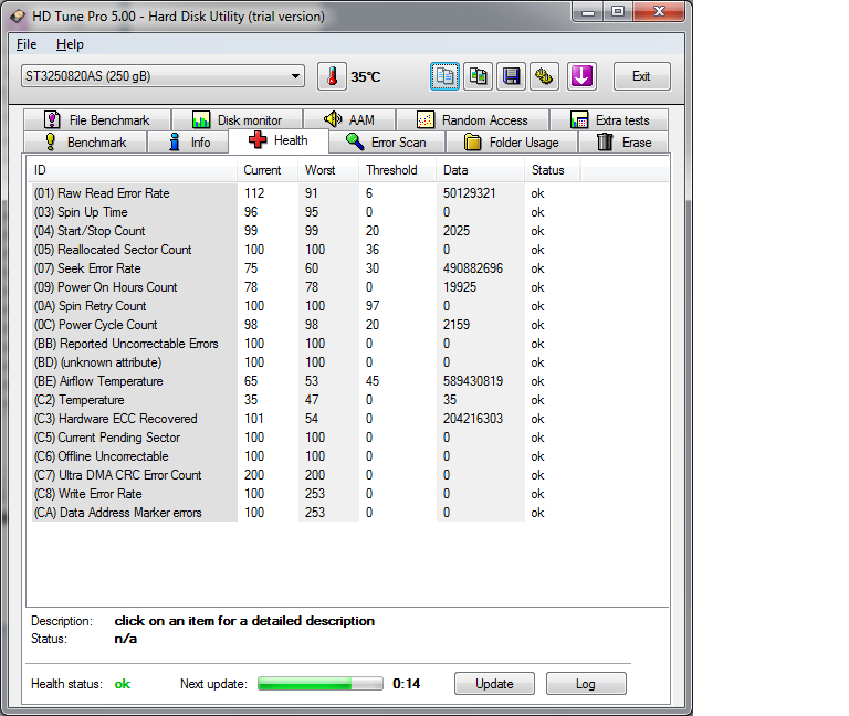

  • #3
    elessar87
    Level 33  
    Quote:
    Zamieść SMART dysku.
    Quote:
    Próbowałem instalować system na różnych dyskach, zarówno SATA jak i ATA. Nic to nie zmieniało.
    Co to znaczy że nie mogłeś zainstalować systemu? Co dokładnie się działo?
  • #4
    rafal2365
    Level 10  
    S.M.A.R.T
    https://obrazki.elektroda.pl/7164880500_1387458787.jpg
    @elessar87
    Jak próbowałem instalować z pendrive'a to po ładowaniu plików wyskakiwał BSOD ( win xp, serv 2003), z płytki zatrzymywał w którymś momencie kopiowanie plików. W win 7 i serv 2008 wyrzucał komunikaty że instalacja nie była możliwa z powodu braku jakichś plików. Używałem 4 różnych dysków, na każdym to samo. 3 ATA i 1 SATA. W końcu wpiąłem dysk do innego kompa i zainstalowałem system. Działał ładnie. Wpiąłem dysk do drugiego kompa (tego z awarią) i nie działa.
  • #5
    elessar87
    Level 33  
    Dysk na pierwszy rzut oka wygląda ok, ale nie mogę być autorytetem w tej dziedzinie, niech wypowiedzą się dyskowcy.
