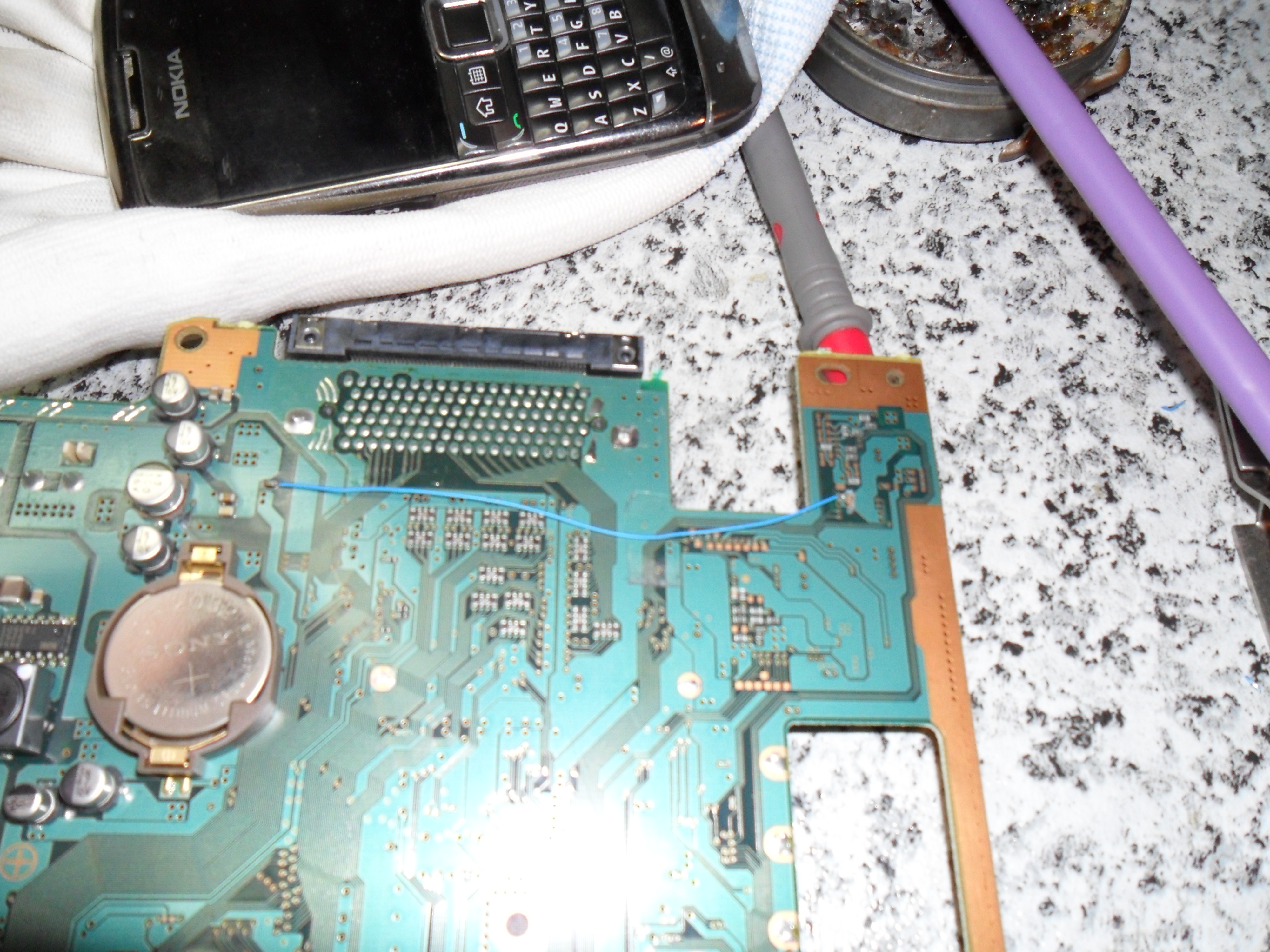

    Temat dotyczy konsoli v10 (50k4a). Na stronie znalazłem prosty sposób na romeo moda (podobno wymagany do tego modelu). Nurtuje mnie jednak dlaczego autor ciągnie przewód przez całą konsolę? Czy gdzieś bliżej nie ma punktu +5V? Wiem że mogę pomierzyć, ale wolę zapytać kogoś kto maczał w tym palce, niż podłączyć się np pod niewydajny prądowo punkt i usmażyć coś.
    Drugie pytanie dotyczy zasilacza: na czas pomiarów, montowania modbo i innych ceremonii chciałbym zasilić konsolę zewnętrznym zasilaczem (nie chcę operować mając gdzieś na stole 230VAC). Jak wygląda pinout zasilacza, jakie napięcia są potrzebne? Różne źródła różnie mówią, +12V, -12V, 8A na liniach. Generalnie zależy mi na podłączenie się starym dobrym ATXem.

    Odpowiadając sobie samemu na pytanie: posiłkując się stroną, znalazłem bezpieczne +5V. Napęd po takiej modyfikacji jest normalnie wysterowywany
    Playstation 2 v10 (50k4a) - Punkt +5V i zasilanie z ATX, jak podłączyć?
    Pinout zasilacza jest banalny: 2x GND, 2x +12V. Zasilacz ATX spokojnie uciągnie na czas testów płytę Playstation + napęd.
