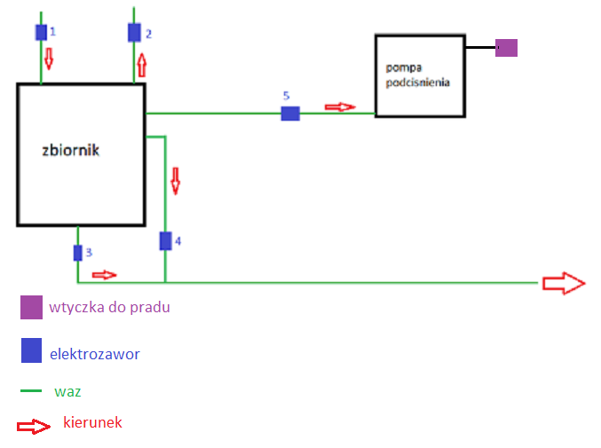

    Witam zamieszczam schemat,w razie pytan prosze pisac.
    Uklad ma dzialac po wlaczeniu przycisku ON i ma wykonac nastepujace czynnosci;
    Wlaczyc pompe podcisnienia i otwozyc zawory 4,5 na czas 3 minut,po uplywie 3 minut zawory 4,5 maja sie zamknac a pompa ma sie wylaczyc.
    po zamknieciu zaworow 4,5 ma sie otworzyc zawor zawor 2 na 10 sekund,po uplywie 10 sekund zawor 2 ma sie zamknac,nastepnie ma sie otworzyc zawor 1 od momentu otworzenia zaworu 1 po uplywie 10 sekund ma sie otworzyc zawor 3 (zawor 1 i 3 sa w tej chwili otwarte razem)po uplywie 1 minuty zawory 1 i 3 maja sie zamknac,nastepnie ma sie otworzyc zawor 2 na 10 sekund i po uplywie 10 sekund zawor ma sie zamknac,potem (tylko w cyklu drugim) zawory 2,3 maja sie otworzyc i pozostac otwarte do czasu wylaczenia urzadzenia przyciskiem OFF
    To jest jeden pelny cykl,urzadzenie po wlaczeniu przycisku ON ma wykonac dwa takie cykle i sie wylaczyc.
    Elektro zawory i pompa sa na 220 V
    Wiem ze to troche zagmatwane ale jesli beda pytania to prosze pisac.dzieki

    Jak często odbywać by się miały takie cykle??
    Następować jeden po drugim, 2 cykle na dzień? (dobór elementów , sposobu sterowania) Jaki budżet chce pan przeznaczyć na realizację?

    Jakiej mocy jest pompa?
    Czy sterowanie ma być na 24V, czy może być 230?
    Jeżeli dobrze zrozumiałem, to drugi cykl ma być załączany ręcznie, tak? Proszę mnie poprawić, jeśli się mylę.
