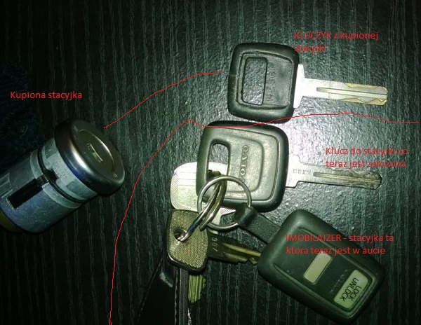

    Mam maly kłopot.Mam Volvo 960 z roku 1996 -automat -multilink.
    Stacyka już trochę się psuje bo czasem nie otwierają się elektryczne szyby i nie ma swiatel.Wtedy trzeba odrobinke ,,cofnac,, kluczyk w stacyjce.
    Kupilem nowa stacyjke z jednym kluczem - a raczej uzywana bo nowych nie produkują
    Przelozylem i startuje ale NIE zapala.Mozna tylko akumulator wyladowac.
    Zalozylem stara - startuje i odpala.
    Jezdze dalej na starej.Ale jak się stara zepsuje to KLOPS .
    JAK rozwiazac ten problem ? Czy to imobilajzer ? co zrobić żeby przelozyc stacyjke jak stara już się calkiem zepsuje ?
    pozdrawiam i proszę o pomoc

    Przełóż transponder z oryginalnego kluczyka do nowego kluczyka,

    Musisz go wydłubać.

    A mam jeszcze pytanie :
    Bo jak ,,wydłubie,, to tak chyba będzie wygladac jak prowizorka.
    czy np. da się ta nowa stacyjke dostosować do ,,starego klucza,, ?
    czy jakos inaczej można zrobić żeby zalozyc stacyjke i żeby wszystko dzialalo ?
    Pytalem w VOLVO ale nowych stacyjek do volvo 960 już się nie produkuje.To kupiłem uzywana.
    W Volvo salonie nawet nie pytałem o wymiane bo normalnie koszt pracy mechanika to 60 euro za godzine a w volvo salonie to 2-3 x tyle.
    jak mogę sam zrobić tak żeby to wszystko dzialalo i wygladal kluczyk normalnie ?
    Dziekuje za już dużo informacji i pozdrawiam

    Czy używany transponder dopiszesz to nie wiem, wiem że w kluczyku siedzi PHILIPS ID33 i kupiłbym taki i skopiował u kluczykarza ze starego kluczyka na nowy dorobiony. Ewentualnie przyklej w okolicy pierścienia immo wydłubaną pestkę...

    Transponder - siedzi w kluczyku - jest zakodowany.
    Jeśli stara stacyjka już mi calkiem ,,padnie,, - bo cos w niej chyba się ,,wytarlo,, bo jak auto jest odpalone i chodzi to czasem nie ma swiatel i szyby elektryczne się nie otwierają.Kluczyk ,,siedzi,, tak o milimetr ZA pozycja III.Musze ten milimetr cofnac - przy zapalonym silniku - i swiatla się pala - czyli wszystko wraca do normy.
    Boje się ze przyjdzie moment ze już nie zapale silnika bo stacyjka padnie.
    Czyli jeśli najpierw sprawdze t.z wymienie stacyjke na ta nowa i ,,przyczepie,, stary klucz do nowego od stacyjki to auto powinno odpalić.
    Nastepnie mam isc do kluczyka wziasc wszystkie 3 klucze,ktore mam normalnie do auta.Wziasc ten klucz od nowej stacyjki.
    Poprosic żeby dorobil CALY nowy klucz z transponderem PHILIPS ID 33 wg wzoru klucza z NOWEJ stacyjki.
    Oraz żeby na podstawie tych 3 oryginalnych kluczy zaprogramowal mi ten dorobiony
    Czy tak ma wygladac kolejność ?
    I czy dobrze wszystko zrozumialem ?
