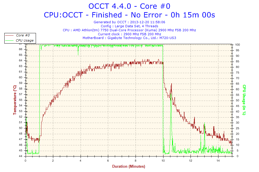

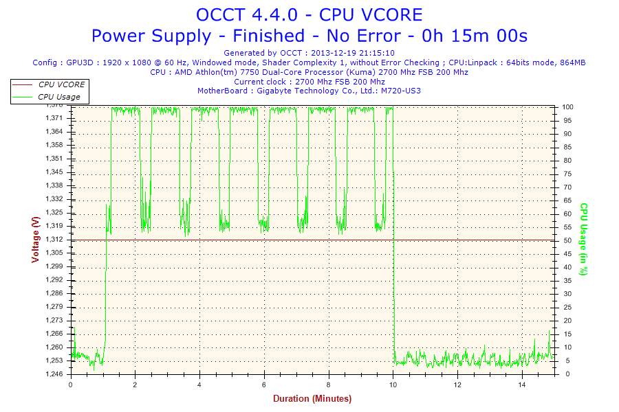

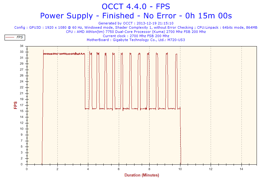

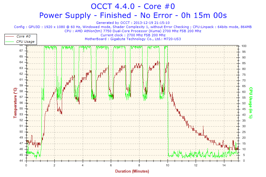

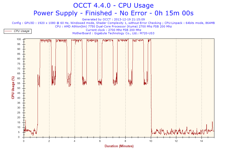

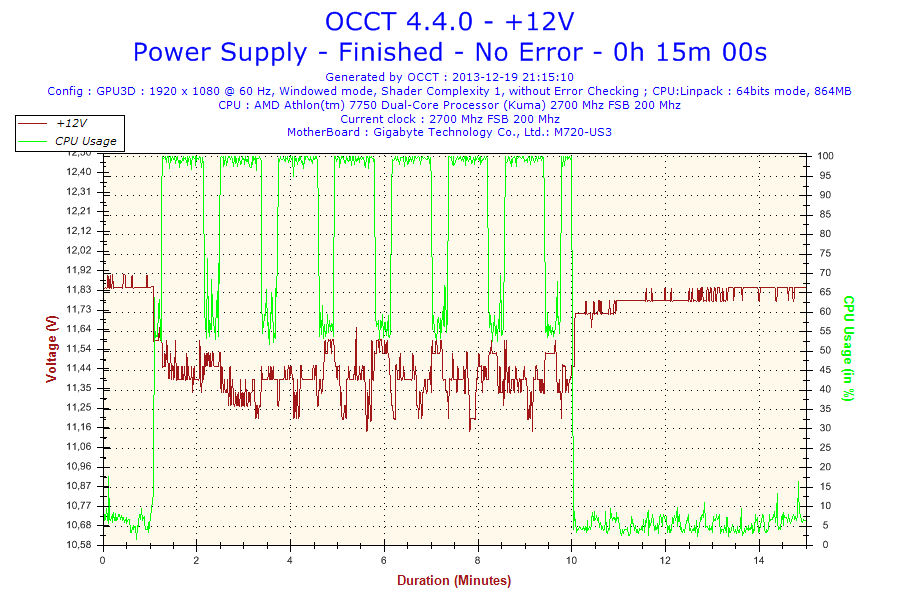

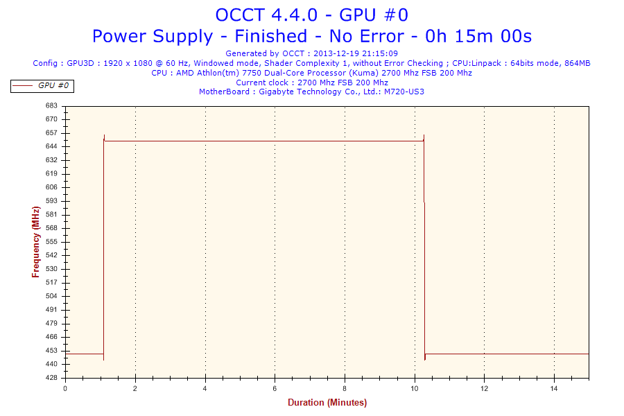

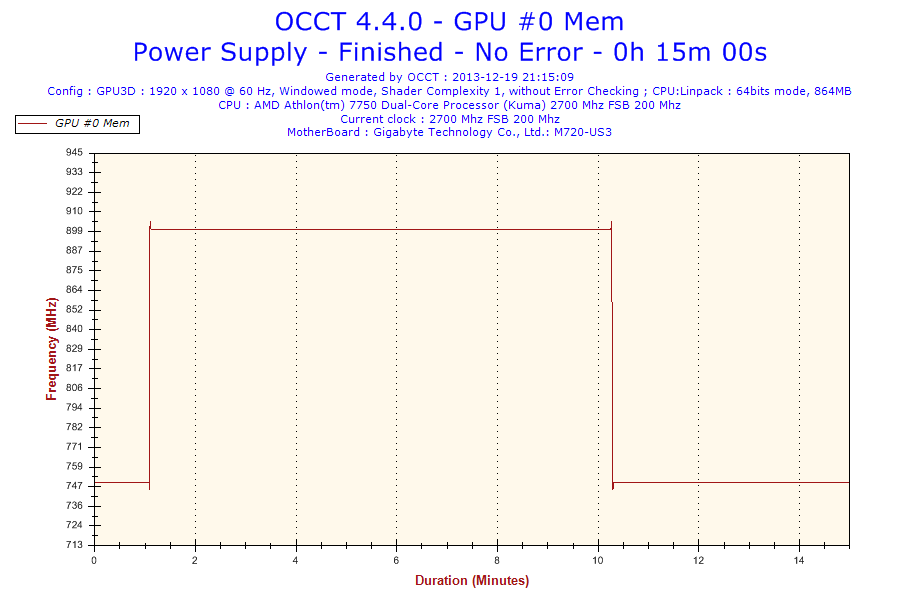

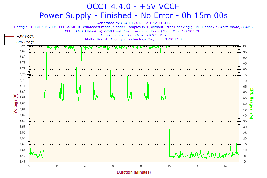

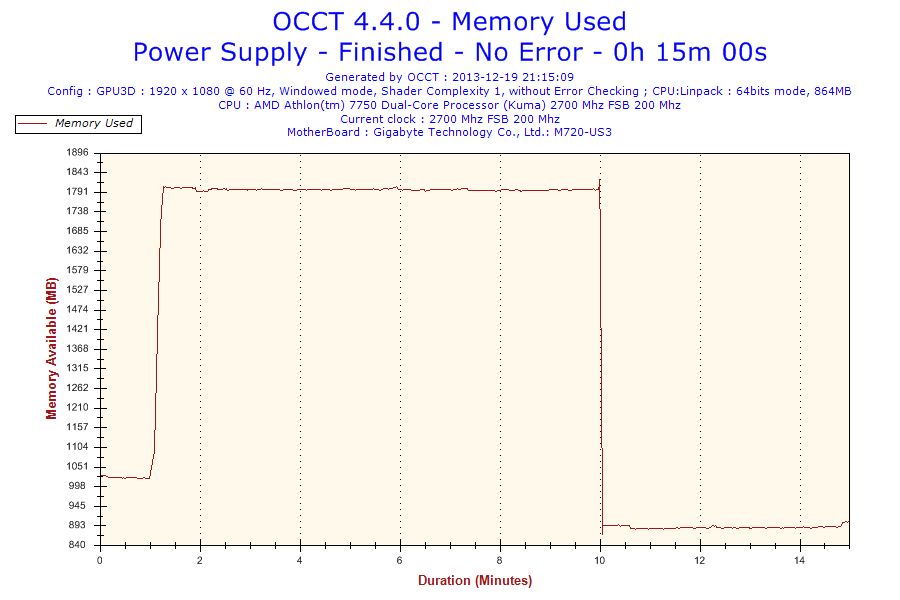

    Przymierzam sie do podkrecenia mojego procka AMD Athlon 7750 Black Edition (płyta GA-M720-US3) na potrzeby GW2. Jestem nowy w temacie, ale z tego co wyczytalem, moglbym podniesc mnoznik z bazowego 13,5 na 15. Pozostaje pytanie, czy warto w ogole probowac przy standardowym chlodzeniu? Jesli jest taka mozliwosc, to poprosze o uzyteczne wskazowki.
    Wyniki testu w OCCT:
    AMD Athlon 7750 Black Edition - Podkrecanie przy standardowym chlodzeniu AMD Athlon 7750 Black Edition - Podkrecanie przy standardowym chlodzeniu AMD Athlon 7750 Black Edition - Podkrecanie przy standardowym chlodzeniu AMD Athlon 7750 Black Edition - Podkrecanie przy standardowym chlodzeniu AMD Athlon 7750 Black Edition - Podkrecanie przy standardowym chlodzeniu AMD Athlon 7750 Black Edition - Podkrecanie przy standardowym chlodzeniu AMD Athlon 7750 Black Edition - Podkrecanie przy standardowym chlodzeniu AMD Athlon 7750 Black Edition - Podkrecanie przy standardowym chlodzeniu AMD Athlon 7750 Black Edition - Podkrecanie przy standardowym chlodzeniu AMD Athlon 7750 Black Edition - Podkrecanie przy standardowym chlodzeniu
  • #2 13080206
    Epox

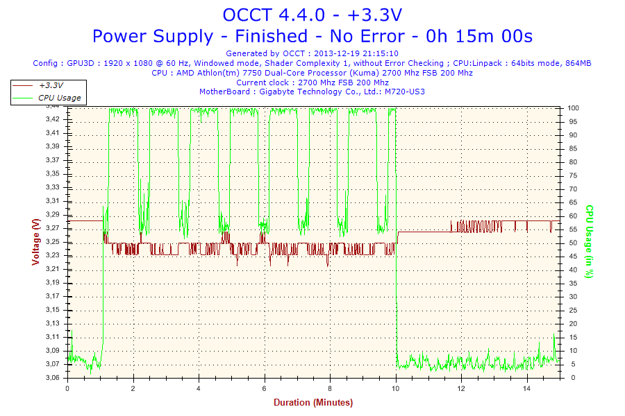

    Jaki zasilacz kolega posiada?
    Procesor w danych technicznych: Maximum operating temperature: 73°C. W tym momencie przy stresie łapie 64°C. Więc zapas niewielki do temperatury granicznej. Jaka pasta termoprzewodząca? Można próbować podnosić mnożnik o x0.5 następnie przeprowadzić test stabilności i sprawdzać temperaturę. Ogólnie nie jestem zwolennikiem OC na boxowych chłodzeniach więc jeśli kolega się będzie decydował to zalecam dużą ostrożność. Przed zabawą w OC poda kolega jeszcze model zasilacza.
