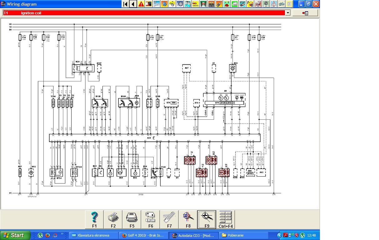

  • #15 13080870
    coperfild
    Poziom 35  
    czarno-czerwony to + po zapłonie z bezpiecznika F29
    brązowy i brązowo czerwony to masa
    fioletowe to sterowanie z ECU

  • #17 13080929
    coperfild
    Poziom 35  
    Nic tam po drodze nie ma , cewki masz zaznaczone.
    Golf 4 2002r BCB - Zwarcie podczas pomiaru napięcia, brak iskry, miga check engine
  • #18 13080949
    lukasz7413
    dzieki wielkie za diagram, ale ja sie kompletnie na tym nie znam;|

  • #20 13080972
    coperfild
    Poziom 35  
    brązowy pin 2 i czarno czerwony 3 na zapłonie mierzysz ma być 12 V
  • #21 13080984
    lukasz7413
    Jeśli o to chodzi to jest 12V
