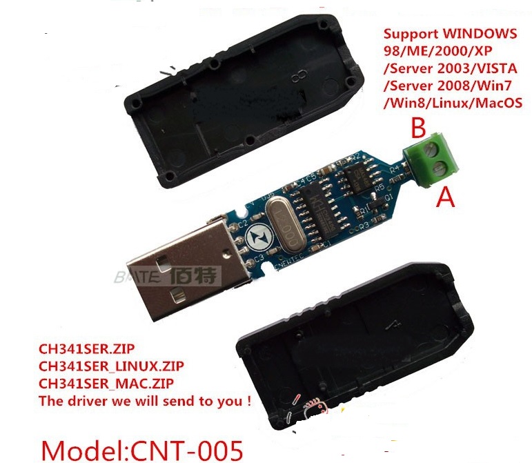

    Jak myślicie taka przejściówka zadziała? CH340G+MAX485
    Czy konwerter USB-RS485 pozwoli na sterowanie stroboskopem DMX?
  • #12 13908030
    walus555
    Myślę że bez problemu powinna zadziałać.

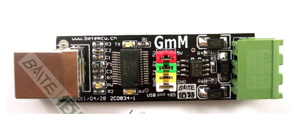

    kicaj222
    Przejściówka o którą pytałem wcześniej nie działa.
    działa natomiast ta FTDI FT232RL rs485:

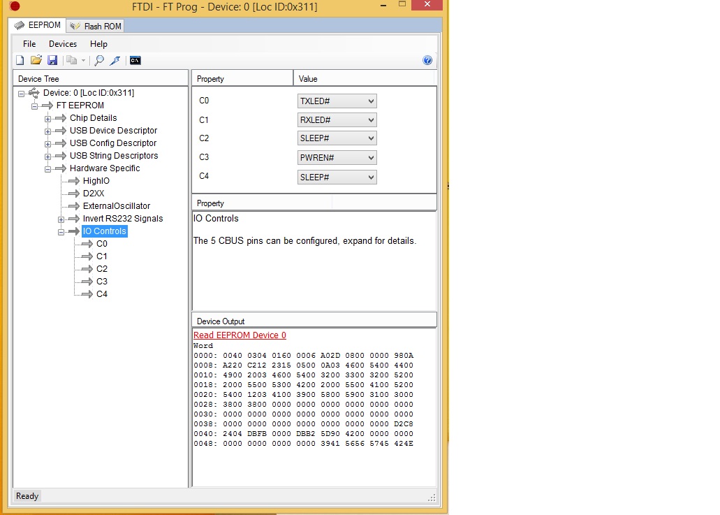

    Musimy tylko zmienić za pomocą tego programu FT_Prog wartość c2 z TXDEN na SLEEP.
    -Instalujemy
    -uruchamiamy
    -Odświeżamy f5
    -Zmieniamy wartość na SLEEP jak na foto
    -devices - program
    - wyjmujemy przejściówkę wkładamy i działamy.
    edit. Dorzucam jeszcze sterowniki.
