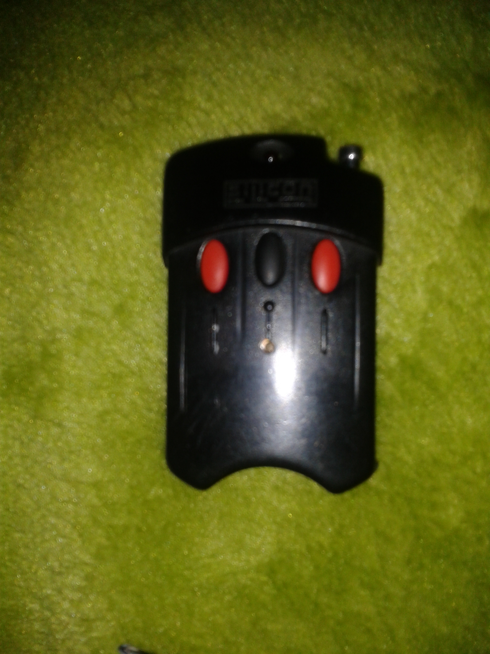

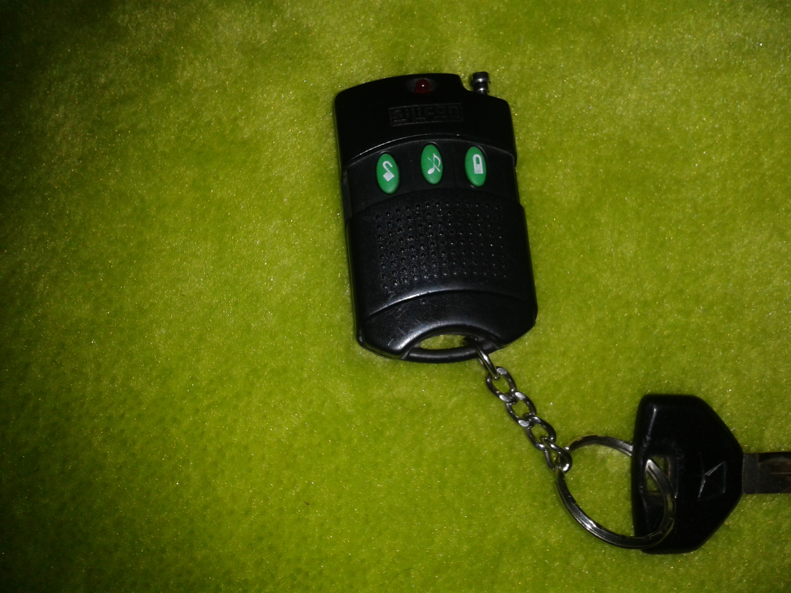

    Witam, zakupiłem ostatnio auto Chrysler Cirrus 95r. mam piloty od alarmu Silicon.
    Alarm działa w sensie jak kiedyś dzieciaki uderzyły piłką samochód to wył klaksonem.
    Otwieram samochód kluczykiem, centralny zamek działa. Kluczyk również uzbraja i rozbraja alarm.
    Wydaje mi się, że jest to model Classic, ale nie moge znaleźć centralki.
    Da się coś zrobic, zaprogramować pilot na nowo, np: kręcąc tym "tranzystorkiem"(jeśli to nie tranzystor to przepraszam).

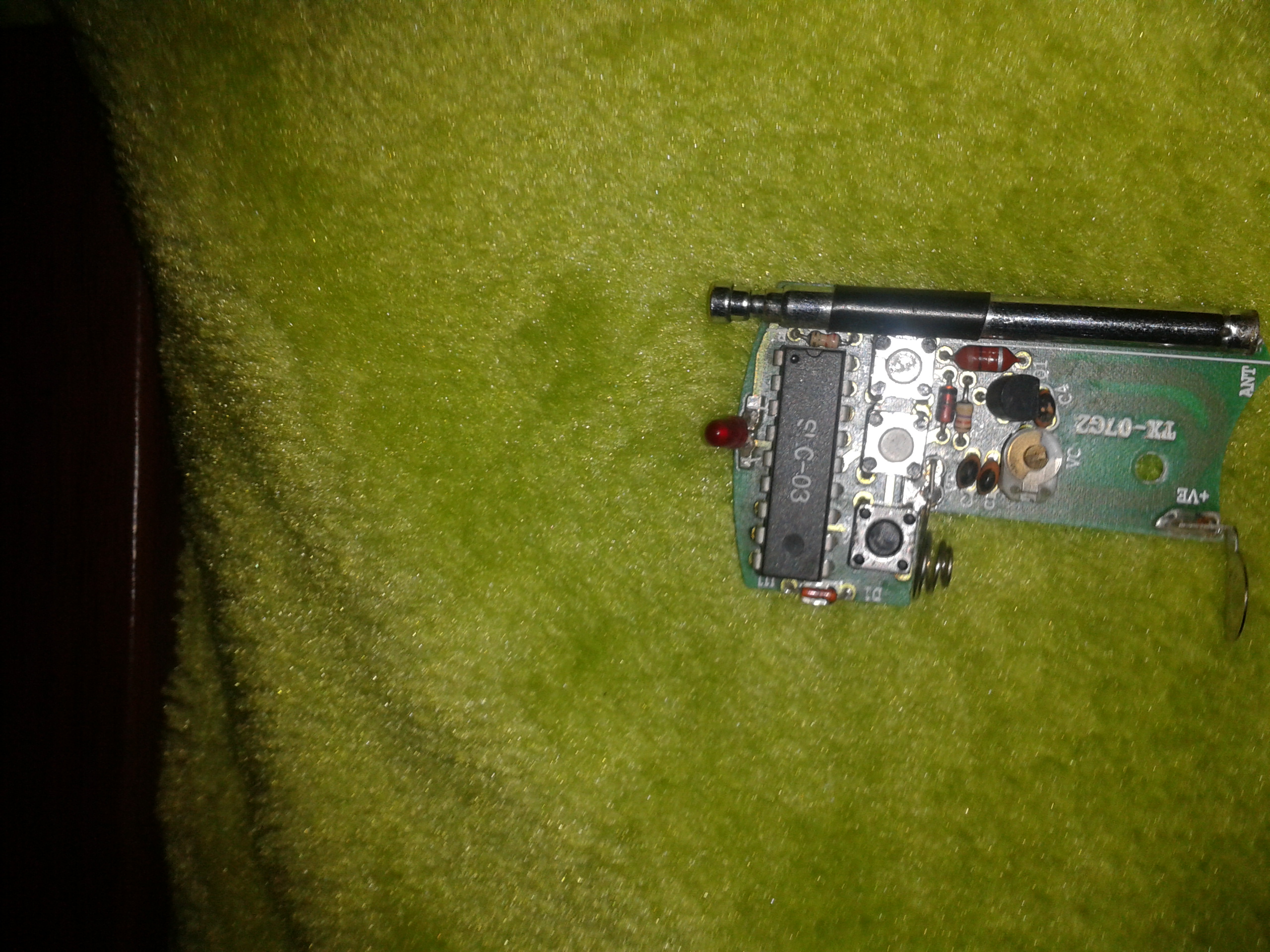

    Poprzedni właściciel powiedział, że przestało działać po tym, jak lakiernik wymieniał progi i odłączył akumulator. Układ scalony slc-03. Oba piloty mają identyczne wnętrze numery itp takie same. Baterie wymieniałem na nowe, do zdjęć wyjąłem.

    Klakson nie jest sterowany tym alarmem,występowały zimne luty na nóżkach kodowych,trymerem warto podstroić ale jeżeli dioda mocno świeci to masz uszkodzony koder.

    Kurcze, czy mocno to nie wiem, jakoś bardzo rażąco to nie świeci tak standardowo jak to dioda, a czy można jakoś sprawdzić najlepiej domowym sposobem czy dany pilot działa?

    Pilot silicona musi mieć ten sam koder i płytkę inaczej nie zadziała.Stary typ diody ma świecić jak taka dioda a nie jak super jasna.Nie powinna razić w oko patrząc na nią.

    W takim razie świeci dosyć dobrze, nie jak jakaś stara dioda. Uda mi się zrobić coś samemu(jestem laikiem ale lutownice w domu mam). Koder czyli chodzi o scalaka slc-03?. W takim razie najlepiej skorzystać z jakiegoś serwisu typu ?Link jak szukalem info na forum to niektórzy polecali.

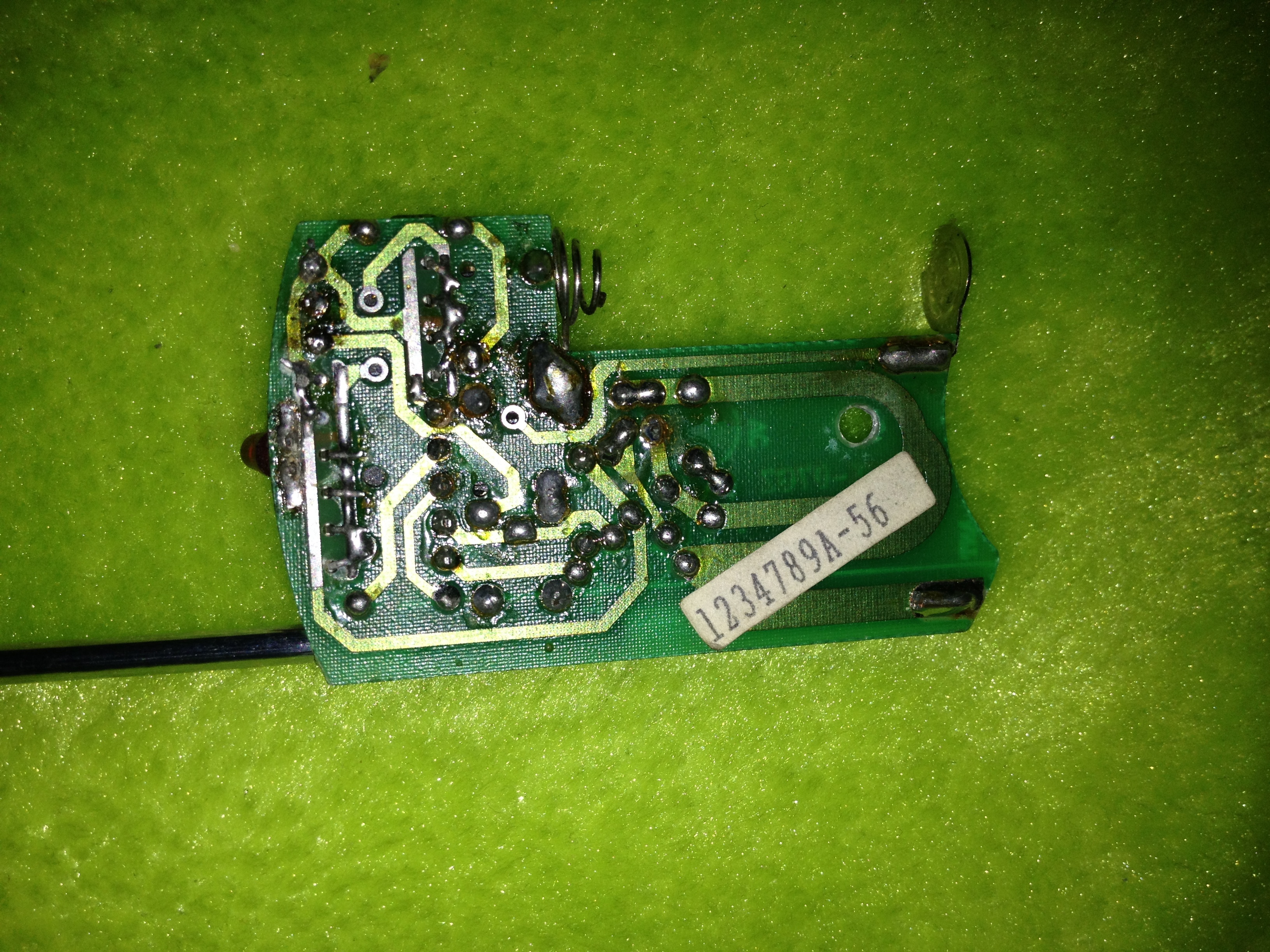

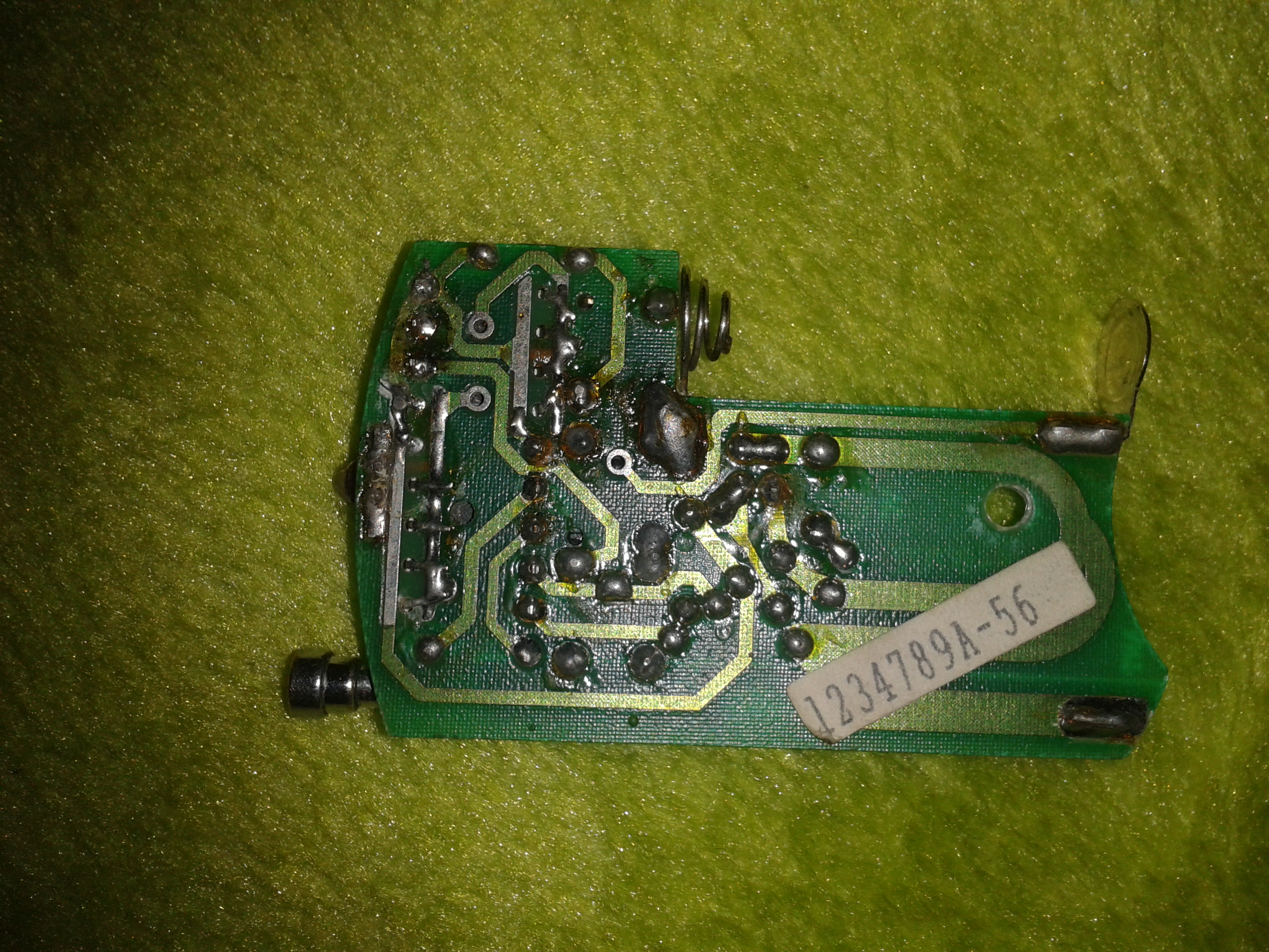

    odkopie troszkę, bo chciałbym jakoś wykombinować coś skoro i tak nie działa. Może jakoś wygrzać płytke czy cos? alarm silicon - nie rozbraja, ani nie uzbraja. Programowanie?
    pomógłby może ktoś ocenić jakoś czy są tu zimne luty lub które?
