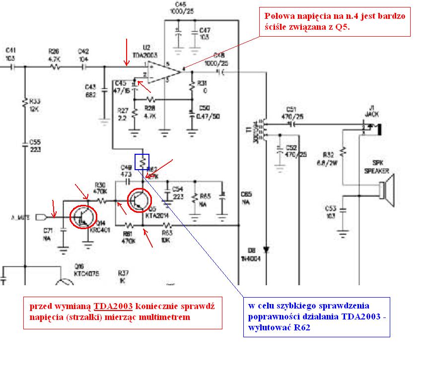

    dostałem wyżej wymienione radyjko w którym nic nie słychać na głośniku. Podstawienie innego głośnika nie dało zamierzonego efektu. Z racji iż nie specjalizuje się w CB prosiłbym o nakierowanie na uszkodzenie.
    Edyta:
    Gruszka sprawdzona z obu stron brak przerwanych kabelków. Okazało się że wzmacniacz mcz na wyjściu (4 nóżka) ma znikome napięcie. Jutro go podmienię.

    Nim wymienisz czy kupisz TDA2003 to sprawdź czy aby nie masz załączonych funkcji (napięć) w :
    Intek M-130 Plus - Niskie napięcie na wzmacniaczu mcz, brak dźwięku

    Za późno przeczytałem twój post. TDA2003 podmienione radio wstało lecz głośnik działa bardzo cicho. Na maksymalnym ustawieniu ledwo co słychać.
    Czy to na AM/FM. Głośnik podmieniony i to samo.
    Kondensator C51 dałem nowy bez zmian.
    Jakieś rady?
    Edyta:
    Okazało się finalnie iż kable we wtyczce były niepoprawne ktoś grzebał przedemną.
    Dla potomnych ma być:
    1. masa (kabel bez koszulki)
    2. czarno/żółty
    3. czerwony
    4. niebieski
    Radio działa jak trzeba.
