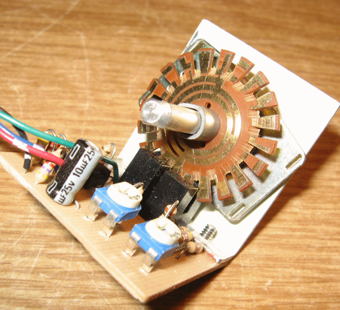

Thread is unblocking AM/40 ch on CB Kaiser. It has already been a topic with a tutorial for unlocking.
https://www.elektroda.pl/rtvforum/topic1868490.html
I have an unusual Kaiser KA 9018 FM. Printed circuit board looks different than in recent tutorials .Especially in the German forums there unblocking is common and well known procedure. I use a translator for the Polish and need further explanation for the unblocking AM modulation on all 40 channels.
Shall desold brown wire from the PCB and then THAT END of the wire solder to pin 18 on integrated circuit ?
Przy lc7131 punkt 9 dochodzi brązowy przewód ,który łączy się z pinem przełącznika kanałów.Należy zewrzeć ten pin z pinem niżej przełącznika kanałów[ostatni pin po prawej łączy się z c5, n18 lc7131].Te dwa piny przełącznika kanałów są w pełni zwarte między 3 i 15 kanałem dlatego śmiało można je zewrzeć dla innych kanałów am.
Best regards Sasa
