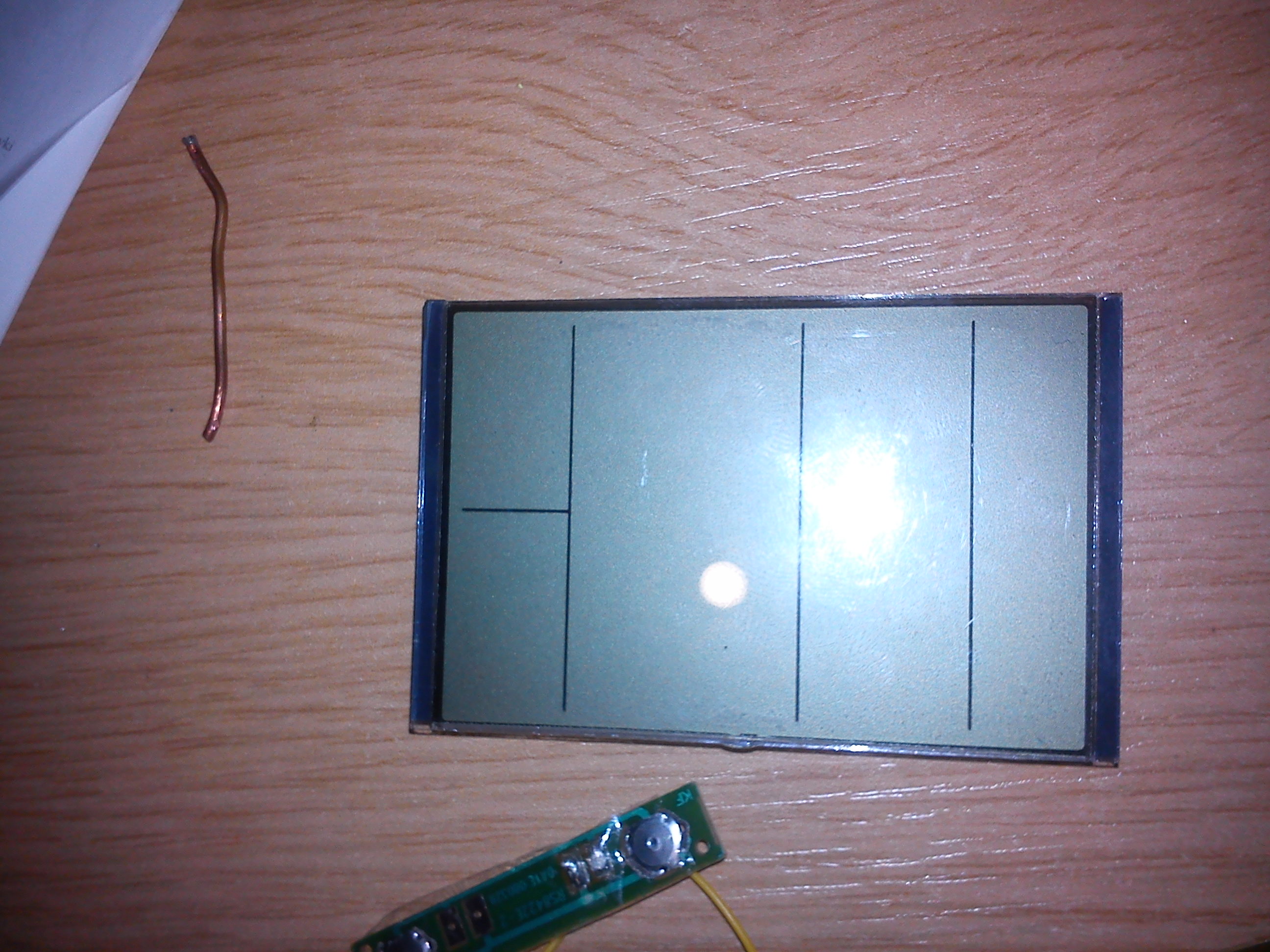

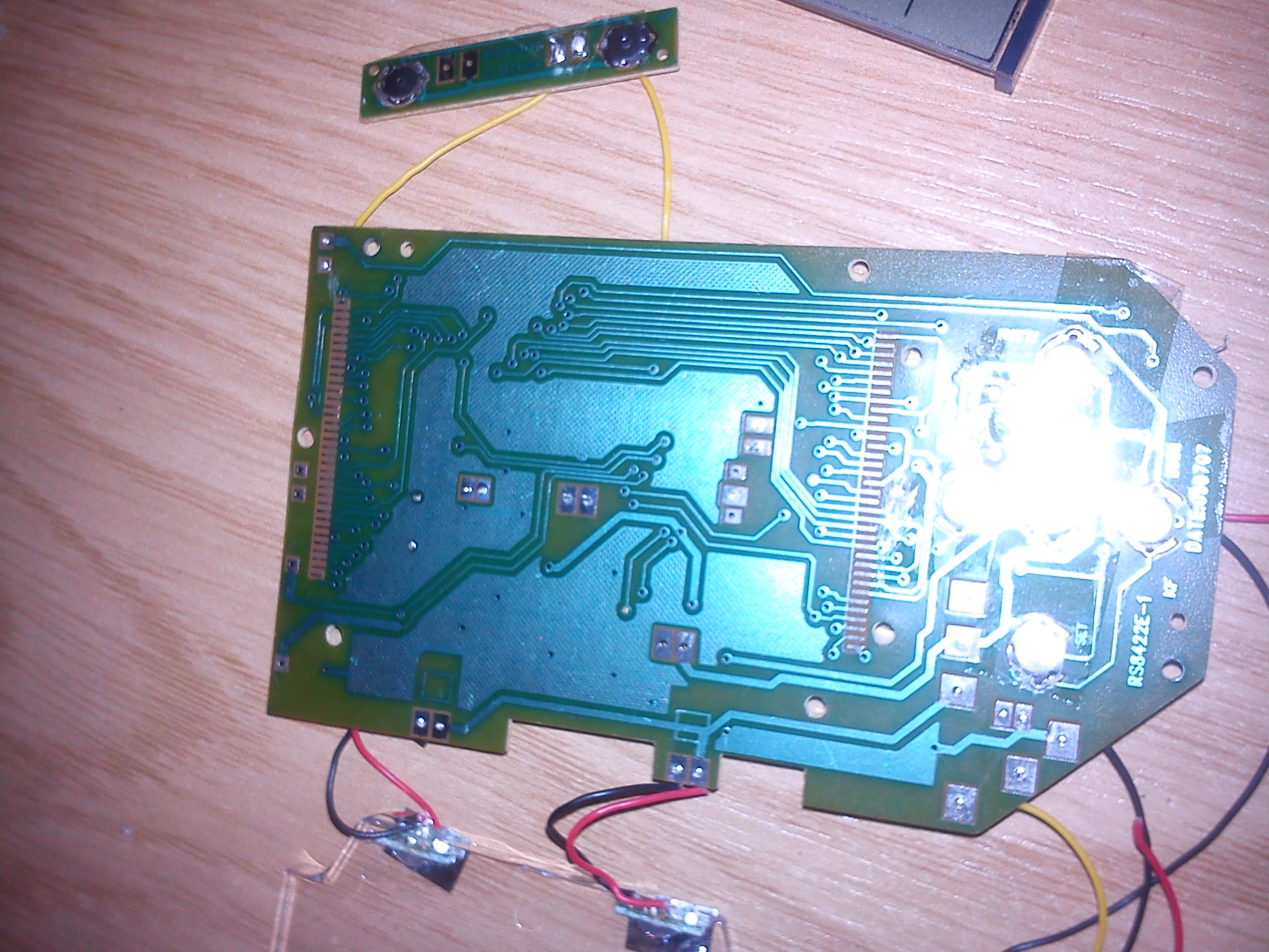

#1 13082697 20 Gru 2013 21:15 Konto nie istnieje Konto nie istnieje Konto nie istnieje #1 13082697 20 Gru 2013 21:15 chciałbym naprawic małą stacje pogodową które mi upadła i oderwał sie wyswietlacz od płytki i nie wiem jak go teraz zamontowac zeby działał.

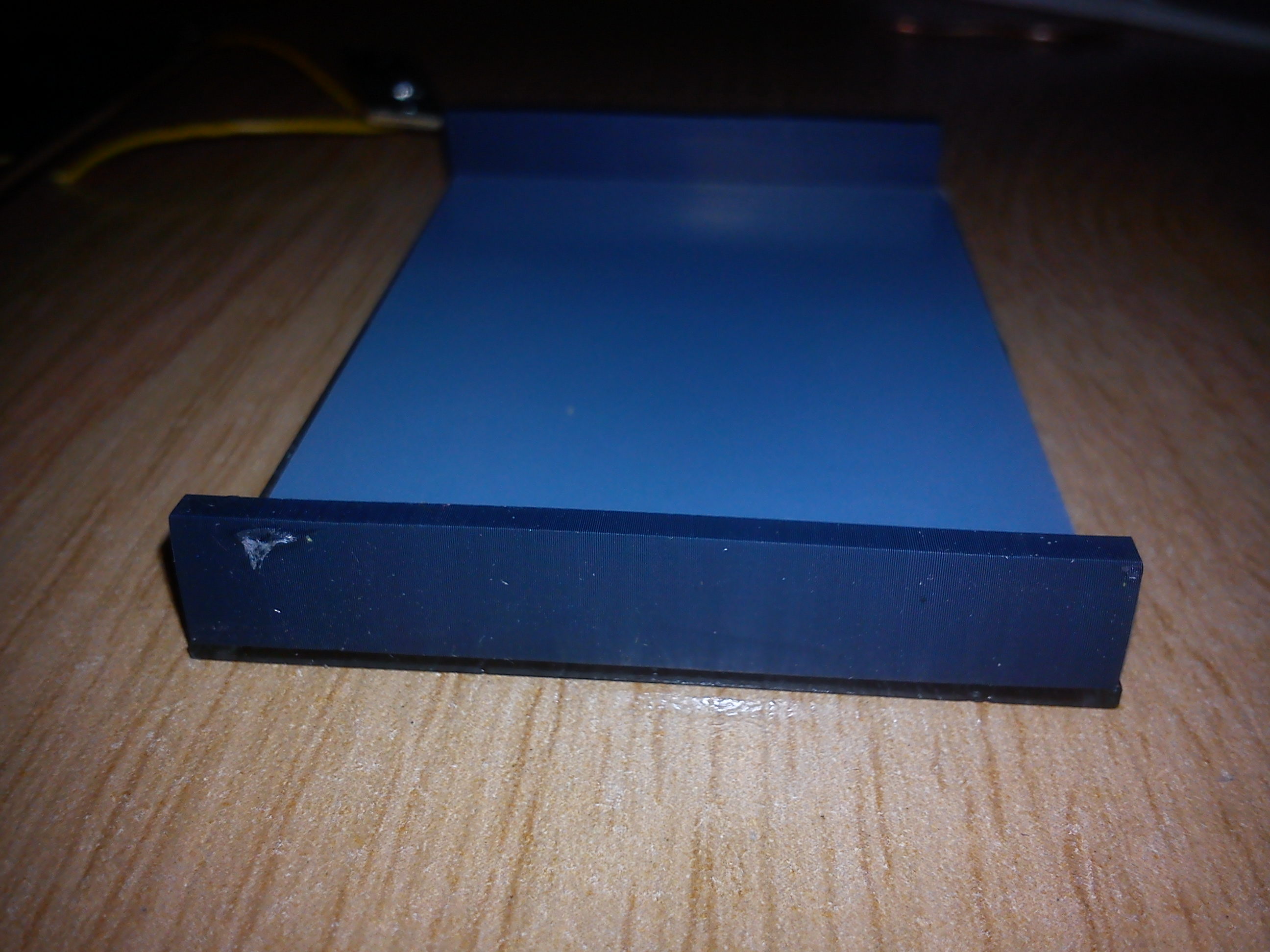

Pomocny post #2 13082733 20 Gru 2013 21:23 janszy3643 janszy3643 Poziom 29 Pomocny post? (+4) Pomocny post #2 13082733 20 Gru 2013 21:23 Wyświetlacz montowany jest do płytki poprzez docisk obudowy, a pola stykowe pełnia gumki na jego obrzeżu. Jeżeli ilość pól kontaktowych jest taka sama to możliwości masz tylko 2 . Przy błędnym odwrotnym włożeniu nic nie powinno się stać
#3 13082800 20 Gru 2013 21:37 Konto nie istnieje Konto nie istnieje Konto nie istnieje #3 13082800 20 Gru 2013 21:37 Dzięki, tak jak powiedziałes tak i zrobiłem i działa. dziekuje
